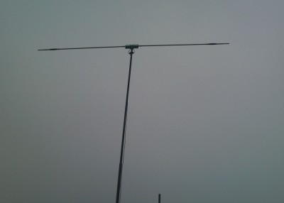

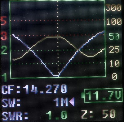

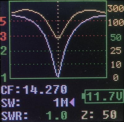

这两天又做了一条6米+20米,对比现有的DP天线效果效果相当,有过之感觉,不过遗憾的就是带宽要窄一点。上两图对比。
一图是新做的DP
二图现在用的DP,区别在于带宽,效率相当。。。
