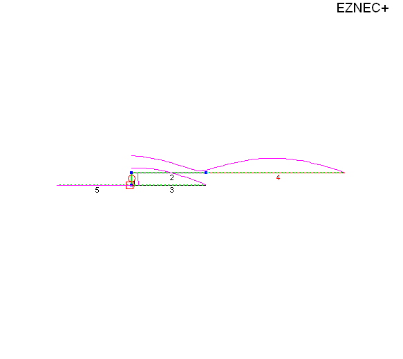

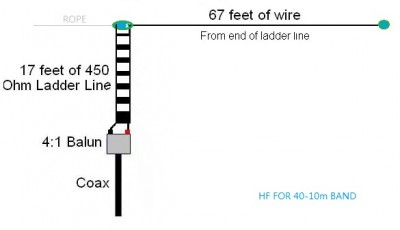

请问这种天线用一长一短两根电线绑起来也是可以的吧?另外在天调输入端接巴伦是什么原理呢,能否图示说明,谢谢
离线bd2bh
2584
只看该作者 423楼 发表于: 2014-12-05
回  422楼(张无知)的帖子
第422楼张无知于2014-12-05 22:32发表的:
标准的“无地网”天线(zepp天线)原理是:平行线部分为1/4波长,为天线的匹配部分;单导体部分为1/2波长,为辐射单元。天线以最低工作频率设计:比如7兆ZEPP天线,除了自然谐振本波段外,配合天调可以工作在40---10米波段。而刊出的“无地网”天线其实是一款简易,便携版本,以方便户外活动和无条件架设标准版天线的用户,当然简易型的zepp效率也低于标准版。它不自然谐振在任何业余频段,需要完全依赖天调辅助工作。
因为,匹配的平行馈线阻抗要求450欧姆,一些简易平行的电话线,音箱线等,包括你说得双绞线不会有很好的效果,因为阻抗特性变了,无法正常匹配,损耗过大,甚至无法很好地多波段工作。
希望实验的话,匹配部分间平行馈线距可用5--10cm的间距,输入端要有1:4巴伦,因为天线输入阻抗450欧姆左右。

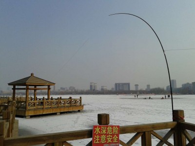

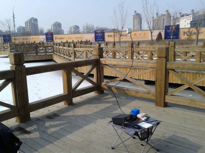

这个天线我个人认为是非常好的天线,多年前刚看到这个帖子就用音箱线制作了一幅,那时并不太明白这个天线工作的原理有时感觉很好用,有时却又很差劲,后来通过天线软件模拟才逐渐开始明白这个天线,并且重新制作了天线,我最后是用背负线匹配段间距为5cm天线的尺寸选择了15.24/7.62,配合4:1巴伦+天调使用效果很理想,天线的辐射方向与天线的架设方向垂直,和偶极天线一样,辐射段高于匹配段时效率高,在楼房窗口效果差的原因主要是一般楼房都是南北朝向,这样一来天线伸出去辐射方向就是东西,另外匹配段会高于辐射段。这个天线我主要在屋外使用,用一个鱼竿把辐射段斜拉起来,匹配段接4:1 巴伦后用拉绳拉到地面的地钉上巴伦接3米左右同轴馈线进天调。其实只要能够认真制作匹配段,这个天线就会给你惊喜。

讲得很中肯,这种天线应制作单独的7.62米平衡馈线匹配段+7.62米辐射段,制作得当的话,配合天调应能有不错的效率和很小的线损。音箱线做匹配段太勉强了。效率应该不如半波端馈天线。
