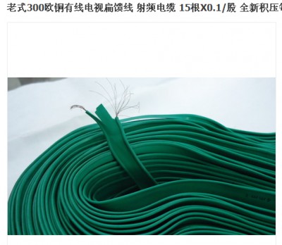

虽然平行的电话线,音箱线国外的爱好者也推荐使用过,因为来音箱线阻抗只有大约100欧姆,因此衰减还是过高了点,虽然这部分只是匹配部分,但还是不能太过于因陋就简了。
想实验制作的朋友不妨用间隔10-15cm的绝缘材料来做平行馈线,当然有现成450欧姆的扁馈线更好。要想想率高还是制作50英尺长度版本的。
天调输出部分接1:4巴伦,或者天调输入端接1:1 Chocke balun均可。户外游玩,或者像拉长线天线一样做固定使用都可以。就因为不用调整,结构简单,效率说得过去,应急使用没有问题。

请教一下: 我的温顿天线, 因为接收不好, 看到这个帖子, 就想试一下, 把两根振子用胶带粘在一起, 还是原配的1:4巴伦, 结果是:接收有改善, 但所有波段驻波都爆表, 450内置天调也调不下来。
求大师讲解

这个天线是半波偶级加扼流圈的变形,特别像一种剥皮天线,整体等效为二分之一波长的天线。并行那段线起扼流的作用,这段线的阻抗决定天线阻抗,是一种退而求次的运用。。。。我乱说的啊,拍砖过来的时侯轻点。。。。。de   BG8ON   tu  tu  e  e

此天线短的线段既是匹配Stub,也是RF     counterpoise/地网,只是它不是你想象的,通常形式的地网而已,并不是真“无地网”no counterpoise。
原作者作品是一款实用的便携天线。有些国外爱好者推荐在没有450、300ohm 平衡馈线做匹配情况下,使用音箱线,电话线替代自制,且都取得了成功。没有想到n年了,还时不时承受误导公众的压力。
我说过:类似ATU+LONG WIRE天线系统,无地网不可能很好工作;我还说过,没有地、RF地天线仍然可以工作。这都不矛盾。因为后者天馈线系统会自动将馈线、甚至电源线,通过耦合作为地。而此天线还好用了stub----射频地辅助工作。其工作原理即是著名的Zep antenna,有上百年历史了。没有谁想误导你等的意思,实验失利是正常的事,没必要断章取义,怨天尤人。
