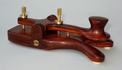

黄檀木手键
美国同好WB9JPS与笔者常在空中以手键、快键或双桨电子键对话。他曾以黄檀木自行制造手键(见下图) 并诉说手感甚佳。

黄檀木手键,极致!极致!

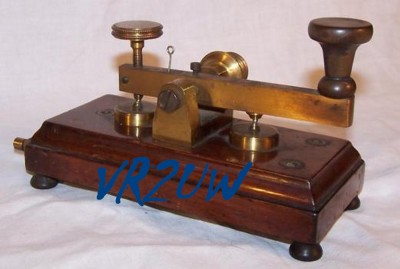

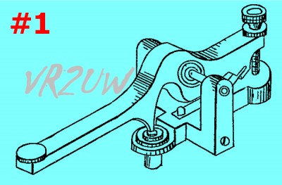

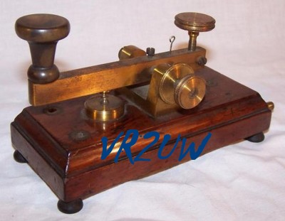

1853年美国概念电键
图#1是1853年美国电报设计师所绘画的概念电键,笔者相信它是抄袭自欧洲的驼背电键(图#2),其外形与当地往后的主流电键(图#3)截然不同。
73's de VR2UW (ex-VS6UW)

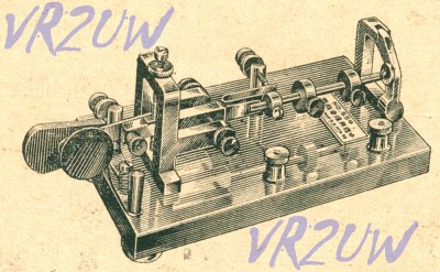

bh7pck:
好像我国用的都是苏式电键,三根手指握住一个大圆球,有何优点?

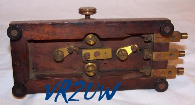

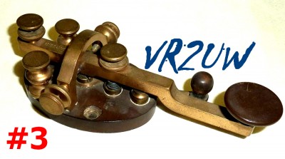

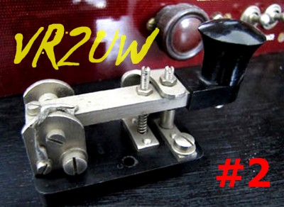

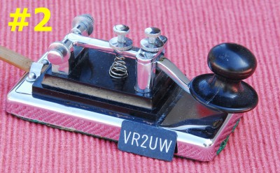

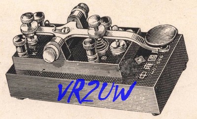

我国现时的主流电键当数K4款式(图#1)。从外观形态判断,K4与德国1899年所设计的M型键相类似(图#2和#3)。K4配备偏硬弹簧,高手们可调校触点间行程至极微小从容拍发高速(>30wpm)电文。

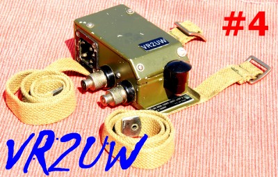

英军野战电键
图示1960至1970年代英国"K"系列陆军绑腿式野战电键。短杆是"2"型而长柄是"3"型。后者手感颇佳。它们是军用「飞燕草」无线电发报机的主要配键。

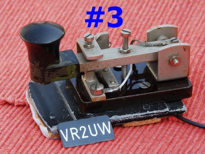

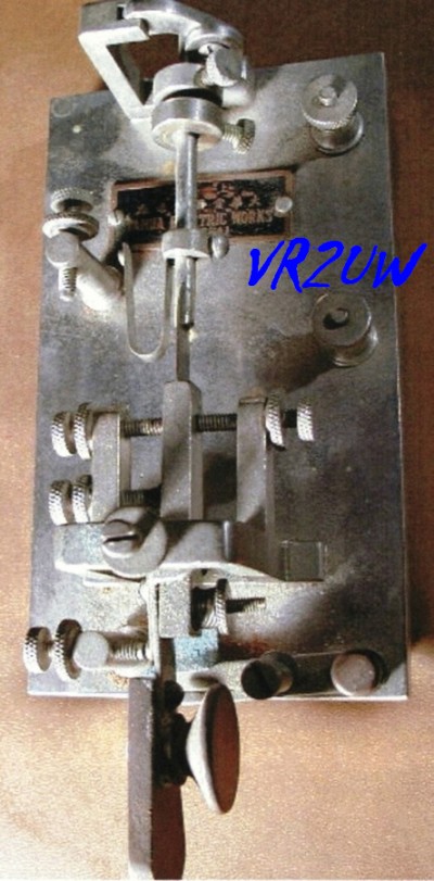

出现在电映「永不消逝的电波」内的一枚道具电键(图#1)可清晰鉴别为二战年代英国制谍报电键(图#2),专门装置于小型手提行李箱式发报机内。二战后,英国陆军仍生产类似的小型电键(图#3)但其触点行程调节器则置于左轭(谍键采用右轭)并当作绑腿式野战电键使用(图#4)。
[ 此帖被VR2UW在2015-05-25 12:40重新编辑 ]

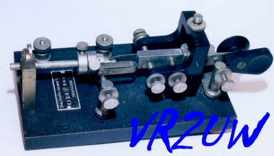

1928年上海大华公司已有仿制臭虫出售。
离线VR2UW
1571
只看该作者 395楼 发表于: 2015-06-06

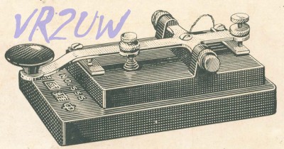

上海中雍无线电机厂于1930年代中期开始产销臭虫复制品(554型)、手键(555型)和附蜂鸣器的训练键(556型)。
上海大华公司的仿制臭虫包括有涂铬和绉面两种底座。
