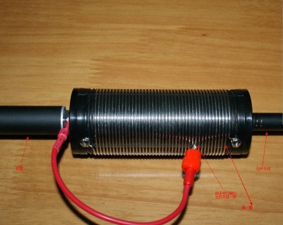

今天画了个草图,有兴趣的朋友可以参考一下。
设计目标:
重量在2.5公斤以下
40/30/20/15/12/10 六波段
最长的部件不超过1米
草图给出的尺寸不尽详细,尤其是加感线圈和发夹匹配部分,我想很多朋友都有疑问,也是经常问的最多的,就是到底要多少圈,直径多少等等... 实际上,这些都不是最重要,自己diy天线,大家一定要紧记的第一信条,就是--------
"cut and try!"
大家应该知道,调整dp天线的时候,要不修剪天线的长度,直道找到最佳的驻波,这就是所谓的cut and try。我们这个便携天线,调整的方法也是,调整加感线圈上的夹箍位置,找出天线的谐振点。
未完待续......

偶极天线的效率无疑是全尺寸的为理想。若想制作有较高使用价值的缩短型偶极天线,原则是: a) 天线长度尽量少缩短。b) 加感线圈尽量靠外侧;c) 线圈直径尽量大些。
