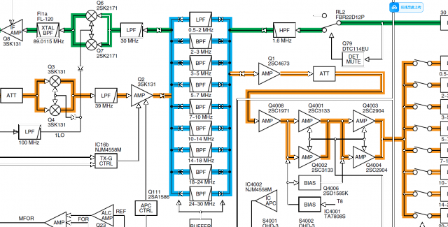

bi9dn:哎呀终于找到救星了!我的M700pro今年5月份收的,刚到手时15米波段基本正常(调到对应频率后稍等不到一分钟就能正常接收),后来慢慢的等待时间越来越长,现在彻底歇菜了,其他频段都是正常 .. (2025-09-09 11:16)
是不是频率合成失锁 了    但是有些奇怪  频率合成应该是低端或者高端失锁   不会在中间段失锁   不知道这个机器的频率合成的锁相环工作范围

这个我也不知道,我瞎看电路图,会不会是那个带通滤波器坏了啊

bi9dn:[图片]这个我也不知道,我瞎看电路图,会不会是那个带通滤波器坏了啊 (2025-09-09 17:28)
我认为不是带通问题  带通问题应该不影响发射  至少收发转换不影响的
如果怀疑带通  可以在带通的前端和后端分别用镊子触碰一下  看看有没有信号
本振故障现象为没有声音或者声音很轻(接收不到用用的信号,仅仅是噪音)  且发射也受影响
700PRO应该不是传统的锁相环电路了   应该是直接频率合成技术了
因为没有资料   只能如此分析了

资料收到了  该机器频率合成是DDS+锁相环模式   且锁相环只有一个  频率范围覆盖整个工作频段
锁相环如果异常  应该出现在频率的低端或者高端   中间出问题很奇怪(除非是控制异常)
按照你目前的故障描述  建议以下检查步骤
1、先检查机器为什么开机后等一段时间才能正常工作?此情况明显异常
2、机器是否扩频  这个机器接收全段   发射是间断的  21-24M不能发射是否是没有扩频原因  20-22M是不能发射的   22-24M是可以发射的   不论是否正常但是收发转换应该有的
3、有没有频谱仪或者示波器   检查机器1本振输出是否正常   特别是频率21-24M时

1、机器开机等待只是21M 24M(只是使用特定的频率,其他的区间频率没有使用,也就没有注意),其他业余频段正常;2、机器扩频与否不清楚,淘来的,到手时业余段都是能用的(收发都有);3、没有对应的检测设备和技术;

其它业余段可以使用  应该是已经经过扩频的机器  奇怪了
如果其它频段不需要等待   仅仅21-24M 有异常   应该检查单独和这个段有关的电路
我再看看图纸

杨老师,我昨晚回去试了下,发现:频率直接调整到20.5MHz及以上不能用(接收要声音调整到最大才能听到里面有噪声,发射的话有TX图标,发射功率指示条没动静);然后把频率调整到20.4就正常有噪声,然后再按照步进0.1往上调整频率,一直到21M可用频点上就又正常收发了!

应该是dds部分故障  那个直接换一块故障估计就能解决
