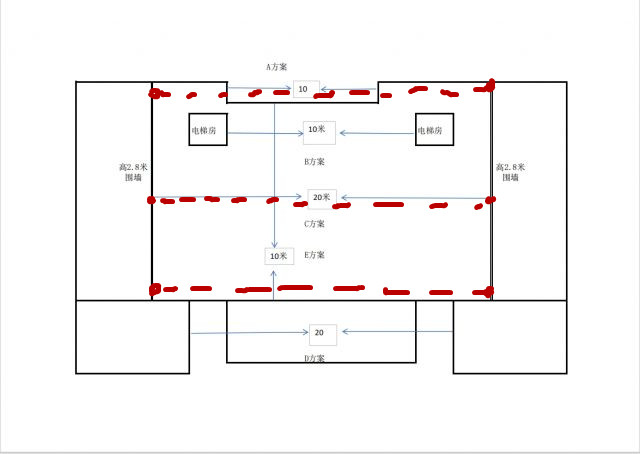

G90S的内置自动天调,是L型的。
半波长的端馈天线,阻抗值大多数在400欧姆左右,G90S的自动天调,完全可以实现阻抗匹配。
不需要再增加您提到的, 那种巴伦。

了解,我使用的是ICOM 718不带自动天调,应该情况不同

现实情况是天台是公用的,而且有人在上面晾晒,并不能占用太多地方,而且也不能太明显
以2.8米矮墙为依靠立六根成对的6米高杆子,可以按照多波段“倒V天线”的方法架三副。两边的调整到谐振频率高一些,然后取下巴伦短接线头。中间一副谐振精确工作频率。这样就成为一副双向辐射最大的拉长了“8字”方向图的八木。当然你如果想单向辐射也可以把一侧的“倒V天线”谐振频率调低一些,这样就成了“反射器振子”。条件许可的话最好在中间也立一组7米多到8米的中心杆。应该不会给需要楼顶平台的邻居造成什么妨碍。

感谢你的指点。6米高的杆子,差不多离地就接近100米了,然后高出天台避雷网将近3米,雷击的可能性会不会有点高啊。

BH4SKY:感谢你的指点。6米高的杆子,差不多离地就接近100米了,然后高出天台避雷网将近3米,雷击的可能性会不会有点高啊。 (2025-07-18 10:15)
你的位置真的非常棒!对于你的担忧----------周边有高一些的建筑吗?

防雷电有"同轴避雷器",TB有售,价位不等,自己确定
天台一般会有一圈防雷钢筋,避雷器要可靠接地,雷雨天气或者说用完电台一定拔掉天线
如果担心电台天线座反复拧减少使用寿命,可另加个转接头,比如,M公转M母或M公转N母,这个转接头拧在电台上不动,天线头与后加的转接头对应,日常磨损的是转接头

方圆十公里内,包括我所在的三栋楼最高,完全制高点.uv段很容易

那就在中间的一根杆子加高3米、直径16毫米以上的螺纹钢,这个杆子用不小于6平方的镀锌扁铁与避雷网妥善连接做避雷针;馈线中间串一个“同轴避雷器”;养成关机拔天线的习惯。
