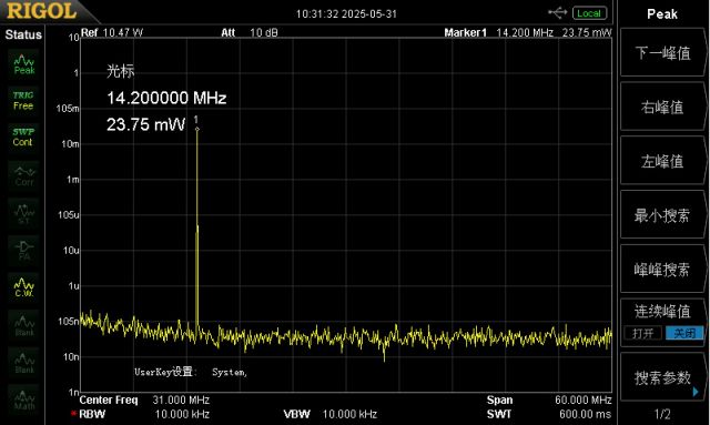

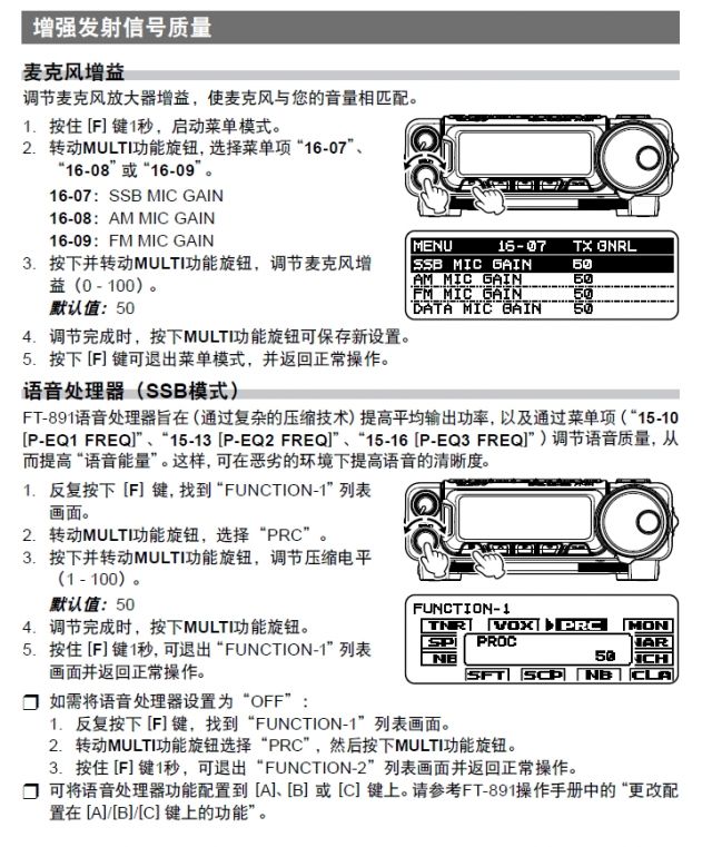

话筒增益太高了,探测到了环境底噪导致有微弱功率出来,如果把MIC增益调到0发射无功率输出就是正常。

之前都是50瓦测试的.刚才又试了100瓦电台输出功率.把话筒增益调到20才能沒有输出功率.老师为什么会这样呢
李进:
老师我把话筒增益调到45.电台的默认值是50现在0.5W的输出功率没了.是不是说明沒有载波泄漏故障呢?而是话筒增益太大原因造成呢?
涉及语音处理的还有设置项
如果都尝试了还是存在问题而且在保,建议请八重洲售后处理

如果你用频谱仪看,话筒只要开着,周围环境的一点点声音,或者稳压电源的风扇声音等等都会进入话筒调制,出现一点点功率,比0.5W还小, 只要如楼上邱工说的,把MIC开到0 或者是拔掉话筒,只用PTT短接切换到发射,应该SSB就没有功率

老师我试过了.在电台100瓦输出功率的情况下MIC增益调到0是没功率输出的一直调到增益为25才有0.5瓦出功率.是正常的.感谢老师了

老师是正常的.还有一个问题MIC增益调低了.发射功率是不是也会降低的呢

除了频谱仪还可以借助另一部电台接收判断

确实,除非话筒增益为0,否则,或多或少有输出

你的MIC能感受到你耳朵感觉已经比较安静的声波,就算你屏住呼吸,照样有环境噪音被MIC感受到并且经电路放大去调制。
回前一个你@我的问题,是的,话音不够大就会平均功率很小, 但话音太大会失真,并且引进ALC控制,正确的情况是话筒音量在合适的位置,你说话的时候,机器上ALC 表不会进入红色区域就问题不大。
