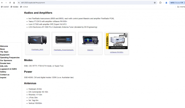

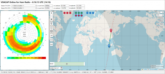

第113dxcc VK9XU
V73WW之后,下一个DXCC为VK9XU。距离我的QTH有5500公里左右,不是很远,但是对照前面9w2/r6af给我的569信号报告,对于高度降低后的天线是否能够通联到vk9x还是存在疑虑,一切看实际行动了。
因为第二发射点属于临时性布置,电台不能长时间部署,所以提前将通联装备进行了打包,并随时关注网络上VK9XU的信号反馈,待临近节点反馈对方信号强度足够时立即行动。实测路途需要3分钟,电台展开需要10分钟左右,在此期间希望对方不要qsy或qrx。

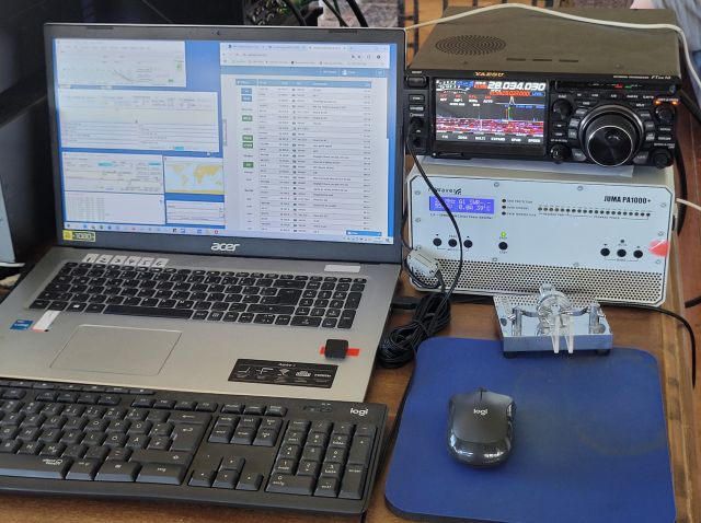

2月21日下午17:40左右已接近当地日落,刚开完会议的我进行了第一次通联,当时对方在21兆呼叫CQ,人不是很多,信号589,清晰可辨。我立即在其主叫频率UP1多的位置发送了两次呼号,对方立即予以了回复,首次VK9X DXCC通联成功。后续几日的中午时间,再次与24兆、28兆通联成功。每次对方的信号都是589左右,抄收清楚。看对方CW操作只用了120w,想必其天馈系统一定非常高效。(最后可以留意一下第四张电脑界面的图片,对于追逐DXCC很有帮助呀,有彩蛋呀

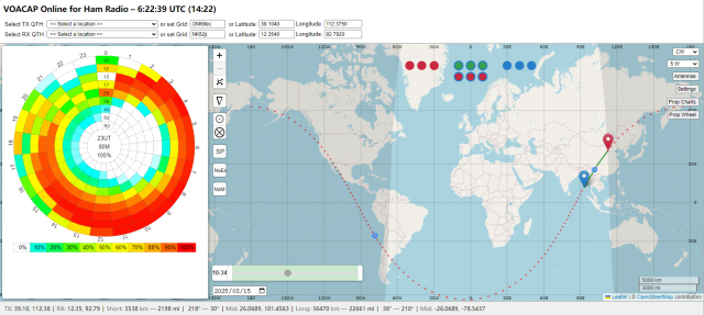

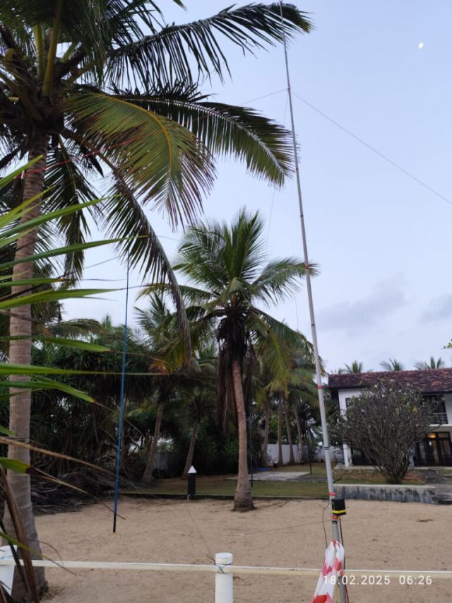

第114DXCC 4S7SPG (已确认)
在追逐VK9XU期间,还有一组来自波兰的4人远征队开启了斯里兰卡的DXCC远征(两台功放300w+200w)。布置天线指向210度方位角时,可以同时兼顾VK9X(189度)与4S(231度)。但是计划赶不上变化,我没有想到对方全员在飞行旅途中感染感冒的情况(看的都很年长),导致其操作CW的时间明显有限(出现的时长明显少于VK9XU,同样是几位长者进行的远征)。
有准备终究会有收获,只是多与少。2月22日早上7点钟,我正在第二发射点守听14兆vk9xu的信号,对方正在CQ NA DE....,虽然也尝试呼叫了一段时间,但明显北美的信号在当时更有吸引力。这时我突然发现DX网络上显示4s7spg在10兆亚洲方向出现了强信号,明显是对方旋转了原本指向欧洲的天线方向。是追击589的VK9X,还是正在呼叫CQ的4s7spg(559)?最后考虑到我这里马上即将日出,10兆559的信号不会持续多久,决定追究4s。还是同样的追击策略,与以往不同之处在于,使用了上一篇中的“彩蛋”辅助,或许是对方也在使用DX网络,进而对我的呼叫频率特意进行了守听,最终我听到了他回复,与4S7SPG唯一一次通联达成。
此次追逐DXCC让我对不同日出时间的通联有了明显的感觉。一、我这里日出,对方还有2个小时左右,还处于夜间。想低波段实现通联,只能按照对方的节奏,也在日出前做好准备。二、DXCC远征队往往会在日出日落阶段切换通联频率,频率的升高或降低取决于对方的通联目标(EU、NA或者JA)三、远征队的目标之一是为了尽可能多的完成通联,而EU、NA以及JA三个区域的HAM是最多的。如果中国处于远征队QTH与其通联对象的传播路途中间,也将极大提高国内通联这一远征队的概率,例如V73WW。

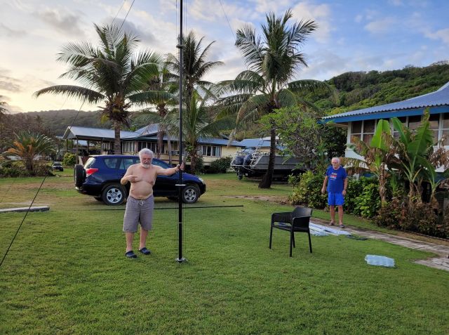

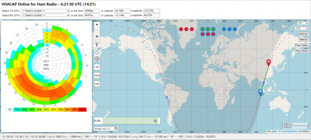

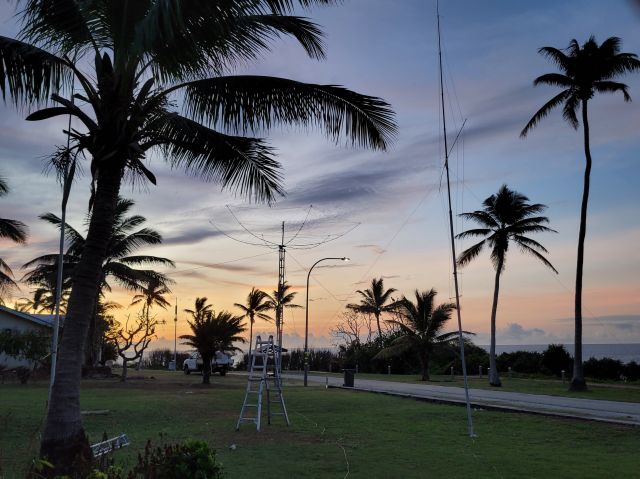

第115DXCC VK9CU
vk9cu与vk9xu是同一批远征队。考虑到两岛的距离不远(5500公里变为5900公里),方位角接近(189度变为199度),通联的效果也不会差,结果确相去甚远。
首先是对方的三台功放中的一台故障无法使用。
其次此次远征时间只有vk9xu的一半,重新部署天线就用了一天时间。
第三是对方找到了之前飞行过程中遗失一直未投入使用的80m波段天线。
上述因素造成的最终结果就是对方每日上午十点前主要通联NA,中午时段通联AS,下午14-15点左右开始通联EU直至前半夜,而后半夜直至日出前基本一直在3.5兆进行通联。而在通联AS期间,还必须面临严重的堆积(明显强于VK9XU时期的堆积),与此同时对方的信号明显比VK9XU时期差许多,很多情况下信号不可辩(对我而言)。
