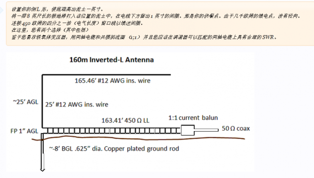

ct003:[图片]用损耗极低的平行馈线给偶极子馈电,只要架设科学合理,相对效率高,结构简,造价低。历经岁月考验而不衰。对天线的调整无非振子和馈线,ZS6BKW天线巧妙搭配相关尺寸可以做到 .. (2025-03-09 10:16)
第一次看到,开眼了。这就是寻找阻抗接近50欧那个点的作用。

还有这样大功率蛮干的

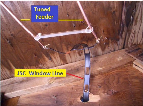

在齐柏林天线或大环天线的文章中经常看到平行馈线,但我发现对这种低损耗传输线方式的布置长度极限,室外固定长期架设可靠性讨论比较少,是不是野架临时短距离场合比较多?
在线ct003
899
只看该作者 28楼 发表于: 04-28
这个例子是用了50来米,看到过80-100米的
