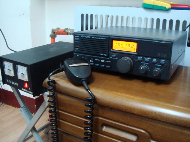

       花400多元买了一台,把电源线和手咪(国产车台手咪,要改动才能用)配齐,再把机壳翻新喷漆,又花费了近100元。用了二天手痒,看帖子胡乱调了下功率,结果通联一分钟左右烧毁宕机。表现为不按PTT键整机电流有10安培左右,功放板二个高频磁芯烫手......走了不少弯路又花费90元材料费成功修复。其实结果就是烧了一个2SC3133,买了20来个,但不能用。把原机上的好的2SC1971和2SC3133顺手就丢垃圾桶了,想想是几毛几块的没在意,后上闲鱼买拆机的焊上就好了。
        这个船台的声音就和楼主说的一样特耐听,不刺耳,可长时间开机守候,同样的功率输出感觉比用其他电台穿透的更远,也就是楼主说的灵敏度很高、底噪小。
        用作SSB通联都是优点,但可玩性不高(功能不多),喜欢瞎折腾学修理的值得拥有。最后说说功率没有必要调太大,稳定是第一位的,如非要调整一定要监测给2SC3133供电的可插拔线座电流,调多少安培你去查查他的极限参数,还有就是2SC2879的极限参数。淘汰老机器散热需要重新做处理73!

只看该作者 39楼 发表于: 03-03
