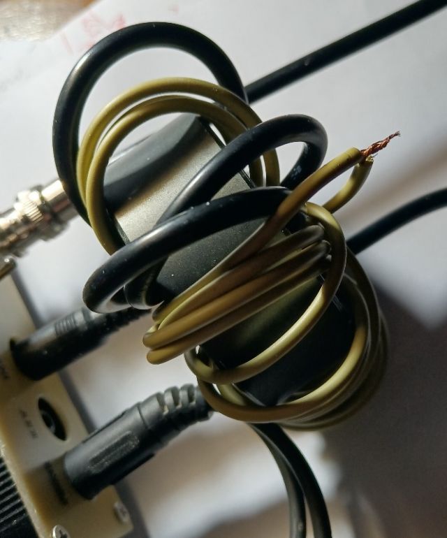

BA4HL:是不是这样做?楼主
 (2024-01-15 10:28)
我就是这样做的。
人菜瘾大,还是半吊子。

bd4lb:我觉得,用漆包线绕在磁环上面的,那30匝线圈,尽量不要短接。
(让变压器的次级线圈短路,这种方法,不是规范的用法,估计不太好。通常,变压器的次级线圈短路,都会影响到初级线圈里面 .. (2024-01-15 12:45)
以前我们用磁环的涡流产生电感, 现在短路让涡流更大。
人菜瘾大,还是半吊子。

钱志豪:i直流电源提供直流电压,但其中的电流并不恒定,楼主的做法,我还想不通,但我会尝试一下。 (2024-01-15 13:35)
正负电源同时绕,抑制共模干扰

谢谢!
看到楼主的照片后,我马上找了一个大磁环,简单测试了一下。
手里没有漆包线。用普通的电源线,临时代替一下。
短路或者断开,次级线圈,收信机的底噪,好像没啥区别。
期待其他友台的测试结果………

直流电流无损通过线圈,当有干扰电流产生时当然希望此时线圈对干扰信号产生尽可能大的感抗去阻断干扰电流,换言之让干扰电压尽可能降落在该感抗上,现在多绕个次级并短路,那么反射到初级所呈现的等效阻抗也几乎为O,所以次级多余,更不应该短路。

我自己也晕了,看样子,次级线圈应该是画蛇添足。我用线圈的原因是我用耳机听时,感觉噪声大,刺耳,加了磁环,感觉不是那么刺耳。有可能是心里作用。回家就把次级线圈断开。

短路 不管是一匝还是N匝,这个磁环的作用归零!
