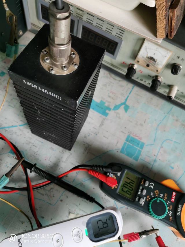

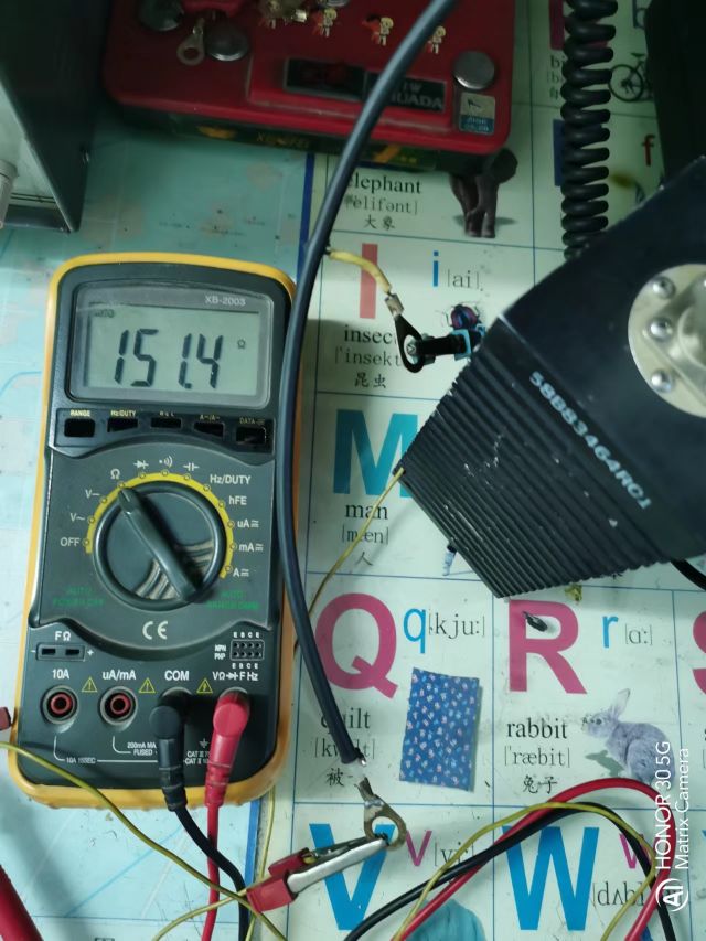

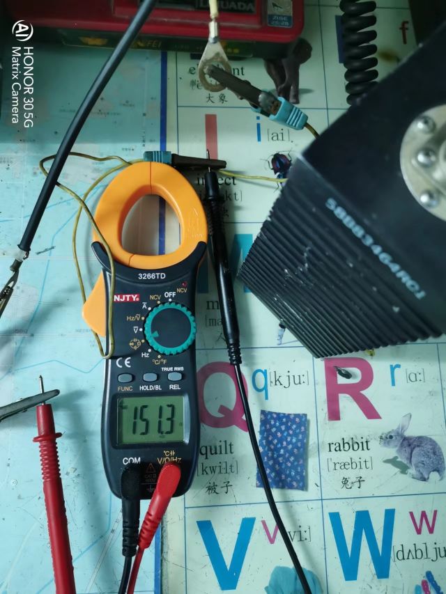

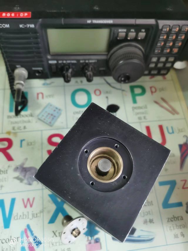

谢邵老师关注,这几天一直观察这个电阻值的变化。根据我修理显像管电视机的经验,这个电阻值有变化,一定是这个电阻有问题,电阻值是不应该随着时间长短和温度的高低而变化,现在就是这个假负载,没有下手拆开的地方,除非暴力,这个电阻好像是胶粘上去,又好像是机床把电阻压在散热片的中间,铜圈是电阻下端,也是插座的外壳,没有安装插座时铜圈与散热片是绝缘不导通,电阻头部连接插座芯线,这个美国的RELM公司生产的假负载真是不让人省心。现在电阻值是140.9Ω,拍摄时的温度是29.1℃ 。2023年09月10日12点54分

我感觉你的万用表有问题!!!

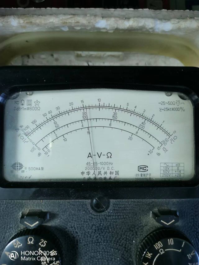

谢陶老师关注。我赶紧查看我的万用表,目前,感觉万用表问题不大,电阻值依然猖狂不败,问题依然严重。2023年09月10日19点05分

谢邵老师关注。后来,我为了测量电阻又能拍照,就连接了馈线,用两个夹子直接夹住万用表,电阻和直接打开上部压盖,测量碳膜电阻假负载顶部,电阻是一个样。这个假负载里边看不见连接线,是指打开上盖,我就不明白,到底是哪里能让这个电阻阻值发生变化呢?这个电阻散热片四周没有安装螺丝,只能这个可能,他是用机器把电阻压进散热片中间,图片上那个黄铜圈是负载电阻的另一个头,这时候,电阻另一头与散热片是绝缘,自从我把这个电阻校正到50.4Ω,(就是开始那贴的电阻,现在我也不敢再去看看,否则我又白写了。)这个电阻又没有拆开过,电阻就不断变化,除非是我调整电阻时,粘上的导电胶与原来的碳膜电阻接触不良,现在看来只有这个原因了。2023年09月13日19点09分
