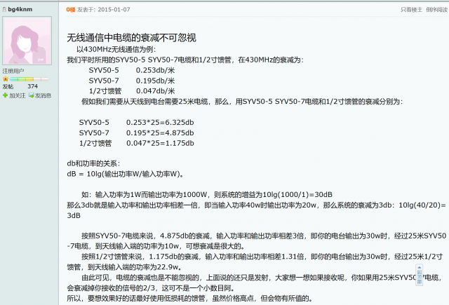

bh1wqe:效果最优选的方案应该就是分离机头,网线机头下来,如果楼顶也好接电的话,我之前的机器嫌风扇吵放阳台外面就这么弄的。
次之就是馈管下来了,高度增加的优势绝对强于长馈线信号的衰减 .. (2023-09-06 15:07)
我住的周围全是高层,5楼一点优势都没有,所以想上20楼装天线,
最优选的方案,机器放楼顶,需要做保温和散热,还需要节电与防水,也挺麻烦的,所以想直接一根天线省事的,
现在看必要搞一下机头分离的方案了,
感谢建议,我这边做这个方案看看,

谢谢,1/2寸馈管      0.047db/米,50m,损耗2.35db,相当于少了一半的功率了
