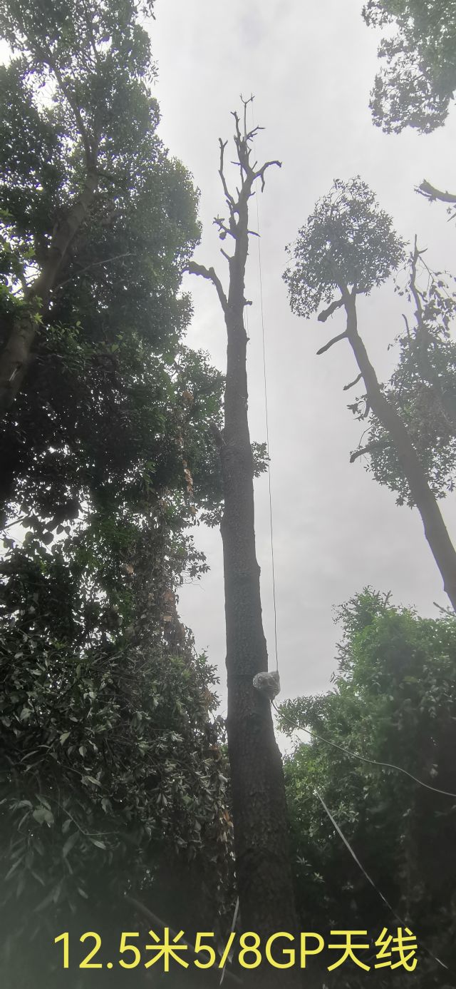

如果是对应21兆和28兆,是否需要分别做一条对应波长的5/8长线替换使用,之后再用匹配线圈微调?效果是否会更好?

bi3vjl:如果是对应21兆和28兆,是否需要分别做一条对应波长的5/8长线替换使用,之后再用匹配线圈微调?效果是否会更好? (2023-10-08 11:12)
以前不知道,现在吧觉得不同频率是需要不同的天线长度,才是5/8天线才有低仰角,线圈只是调整匹配天线的阻抗,使天线的阻抗接近50欧。线圈的长短不是增加天线的长短。

只看该作者 38楼 发表于: 2024-08-27
目前已去掉鱼竿直接从树上拉下来减少触碰不然影响驻波。

只看该作者 39楼 发表于: 2024-09-16
最新5/8天线状况,架高到15米左右。
