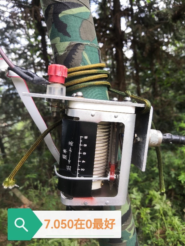

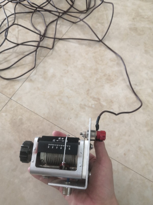

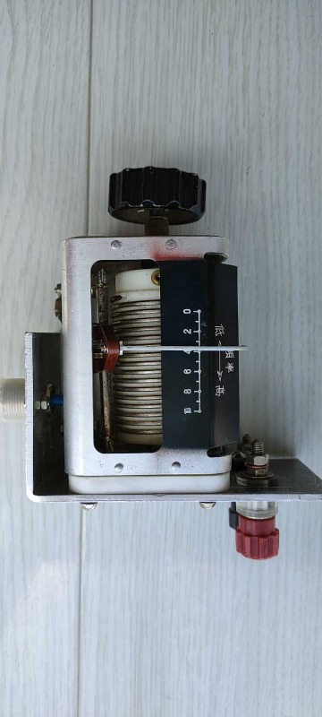

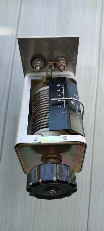

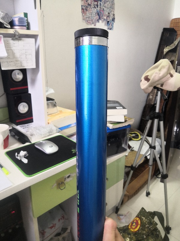

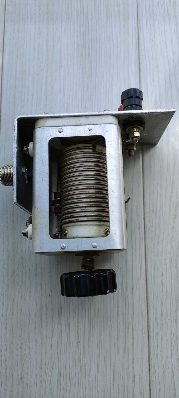

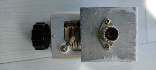

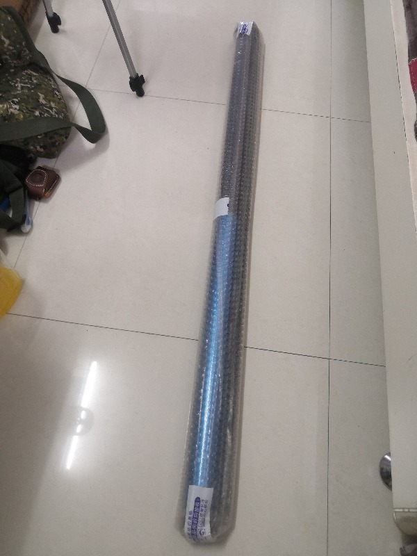

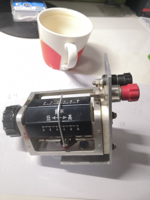

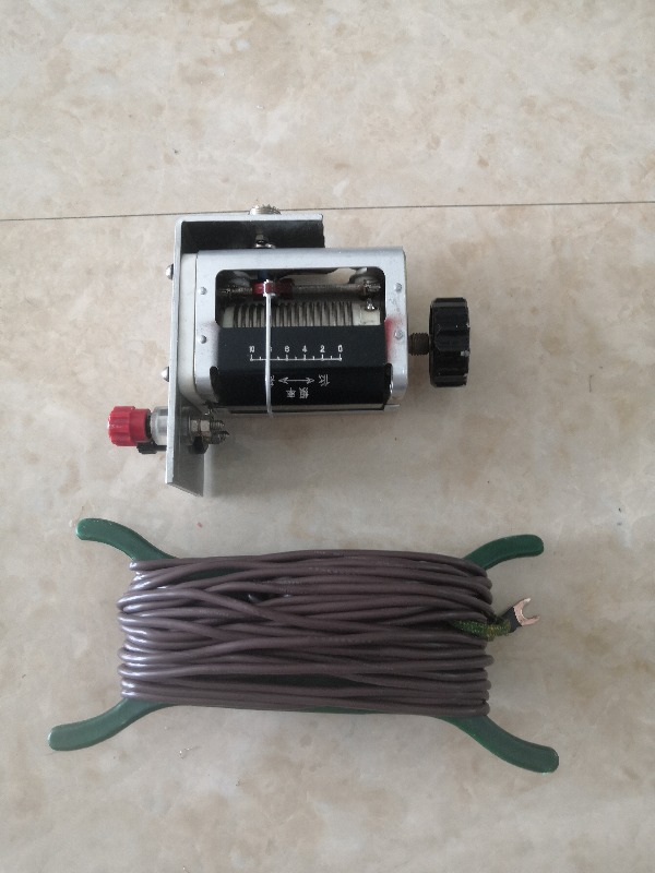

看了1区大佬刘老师的5/8的天线,觉得低仰角的天线正适合我,于是就开始买东西,买鱼竿,实际长度13.8米的,天线经常做电线有的是用20米的5/8就是12.5米长,匹配器本人怕绕不好,9区的PEE说网上有卖,是从59A式坦克上的拆下来的天调,线圈还是镀银的,于是就立马买了一个,算我运气好,那卖家说有改好的问我要哪种,我想了想说改好的吧,收到一看幸好是改好的啊,一拿来就可以用,希望以后能利用它的低仰角通联到遥远的国家。

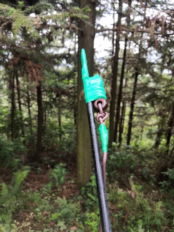

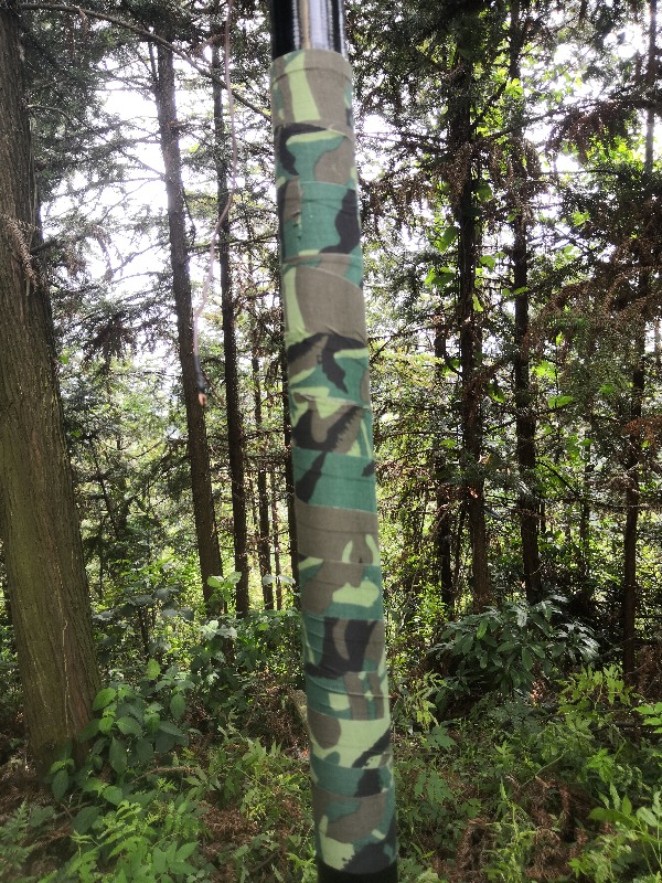

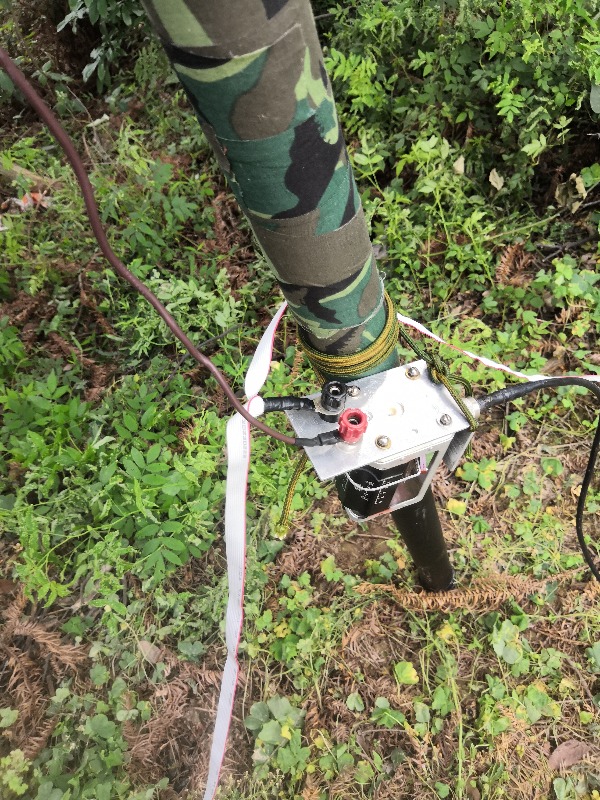

继续,用迷彩胶布把鱼竿包起来,一是伪装二是保护

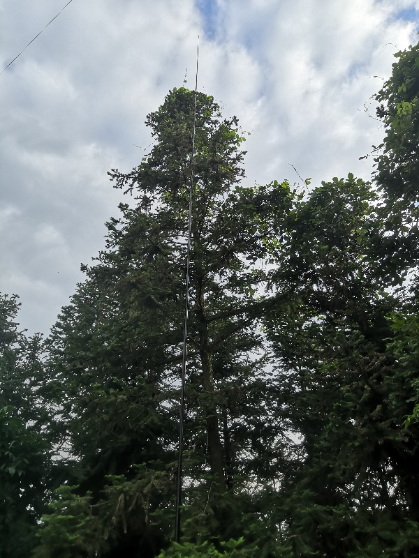

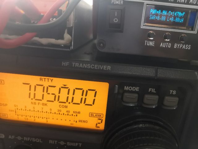

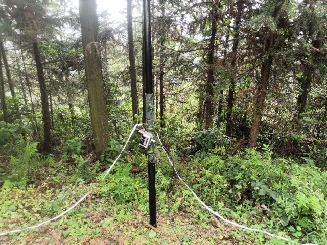

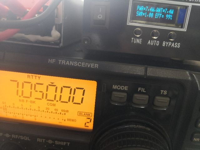

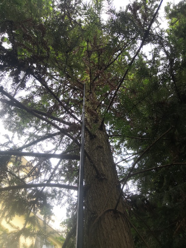

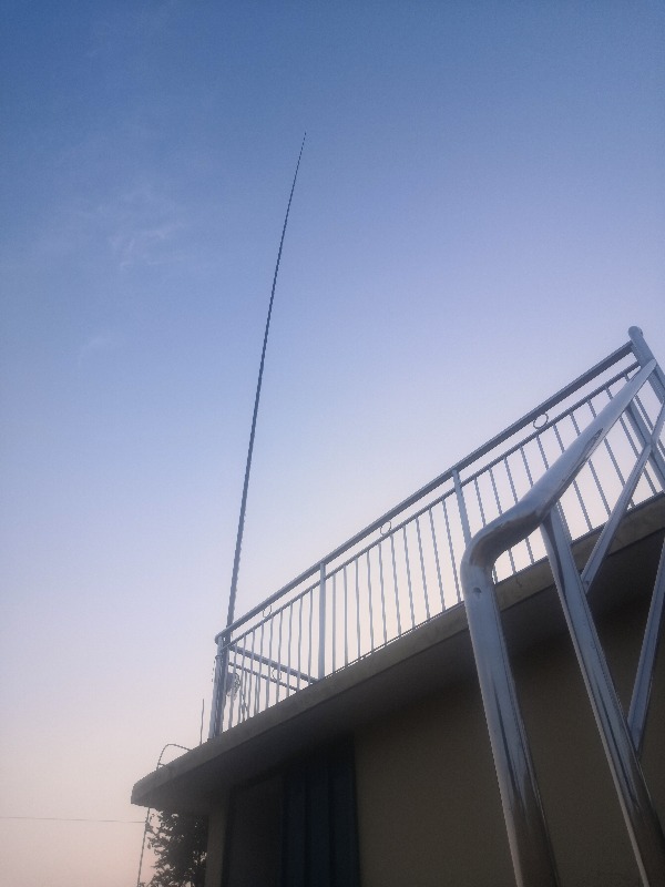

风大的时候靠在树上,注意天线不能碰上树枝树叶,没风时绑楼顶上。驻波也不错。通联了几个,但是因为当天传播不好,还要多测试,还请各位XD多多指教。

鱼竿是玻璃钢还是碳纤维材质的?
JRC JST-245
KENWOOD TS-50S
e-mail:bg6ado@qq.com
微信号=呼号
离线bg7rff
2427
只看该作者 5楼 发表于: 2023-06-01
要玻璃钢的,碳纤维的导电。

有那么大个线圈匹配器还有天调你没看见?

不同的环境可能对驻波有不同的影响,我这最好1.0最大1.26吧

架设位置周边应该尽量空旷,周边树木含有水分属于导体会降低天线辐射性能,而且GP属于低仰角天线,周边空旷区域应该比其他类型天线更大

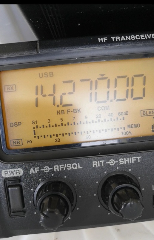

今早7.50左右,用12米波5/8GP通道ce0y/ea5ka
