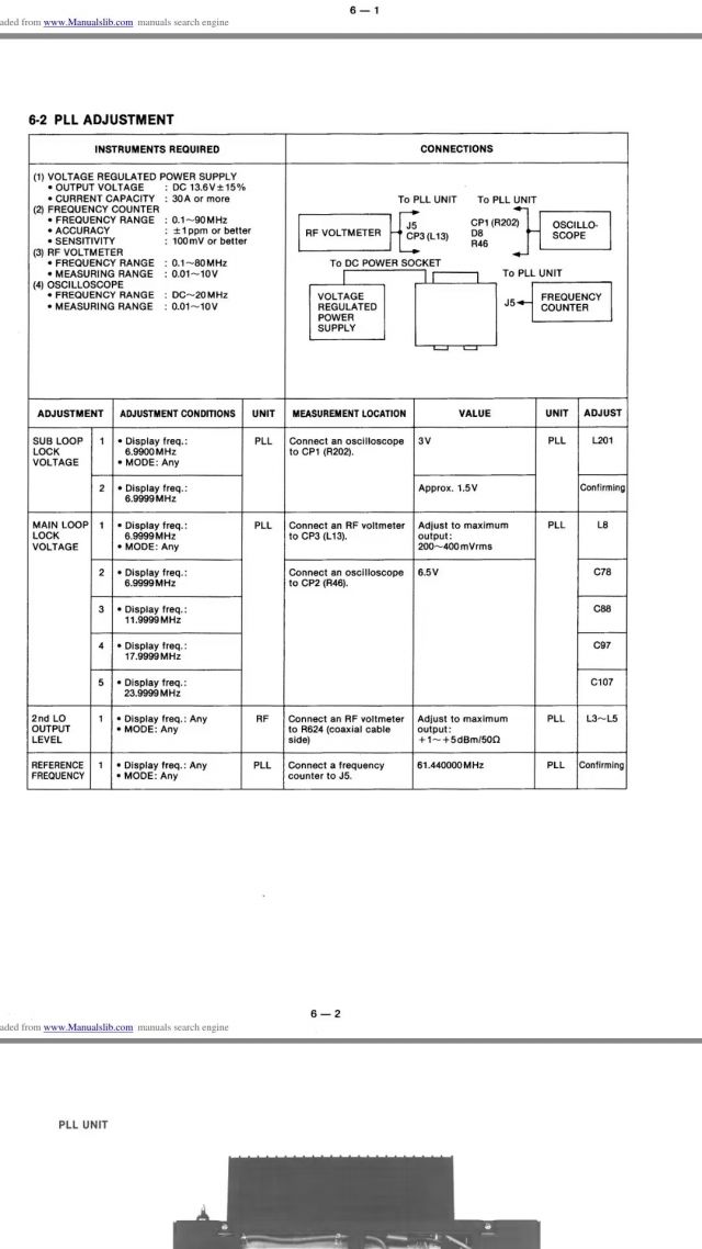

顶多是年代久了,个别机器需要略微调整一下锁相环的那四个半可变电容,一块数字万用表一把改锥就搞定了,特别简单。
您能给个图吗?怎样调?我21m usb听和发、声音有点发抖,是不是在临界点?想着调一下,谢谢。

只看该作者 28楼 发表于: 2023-05-11
可以见手册6-2页 中PLL 、拍频、 接收、功放部份等内容,里面有详细的统调指标。
网上手册很多,可以下载一下看看

感谢老师的指导,打开机盖,搞定了原23.9999只有6.3v了,调到6.51v,ok,谢谢 tu。

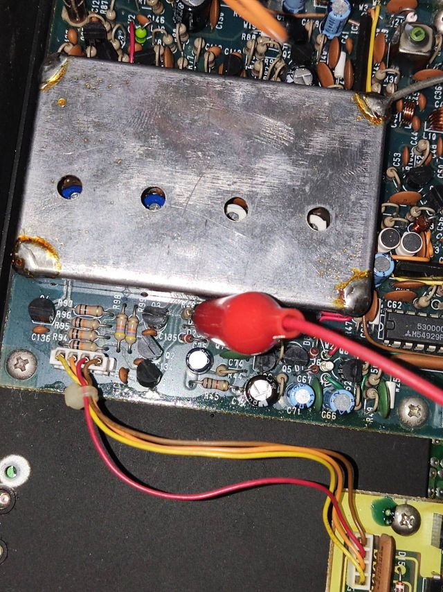

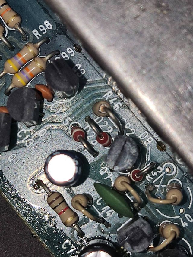

又见黄色电脑板了,这机器,记得3xx老师以前问过一次,忘了,具体了,此机有绿色和黄色板子,
1、记得绿色板子的滤波器和晶体都盖着一层被子。
2、黄色主板感觉没有绿色新,但绿色主板拍频部分的开关管好多不在正面,被改在反面了。
3、黄色主板的icom感觉是老标,绿主板的icom是 icom的新标
4、是否有天津组装的,听说700系列、751和725等有天津组装的,不知是否属实。
