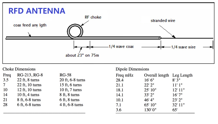

离线bd2bh
2584
只看该作者 22楼 发表于: 2023-04-17
回 bd1hp 的帖子
bd1hp:
完全没问题!
最下边的PVC管去掉,在距天线根部500-1000mm左右用原电缆绕5圈,直径150mm左右。
调整这电缆巴仑到天线根部的距离,可较大幅度调整天线的谐振点。
微调天线谐振点,要调整天线顶端,加长或缩短。
调整完成后,顶端电缆芯线和铜编织带各留出20mm左右,并拧在一起,再焊上一个20mm左右的小铜吊环,用于吊起天线。
剥皮天线
BD2BH_SHE@163.COM

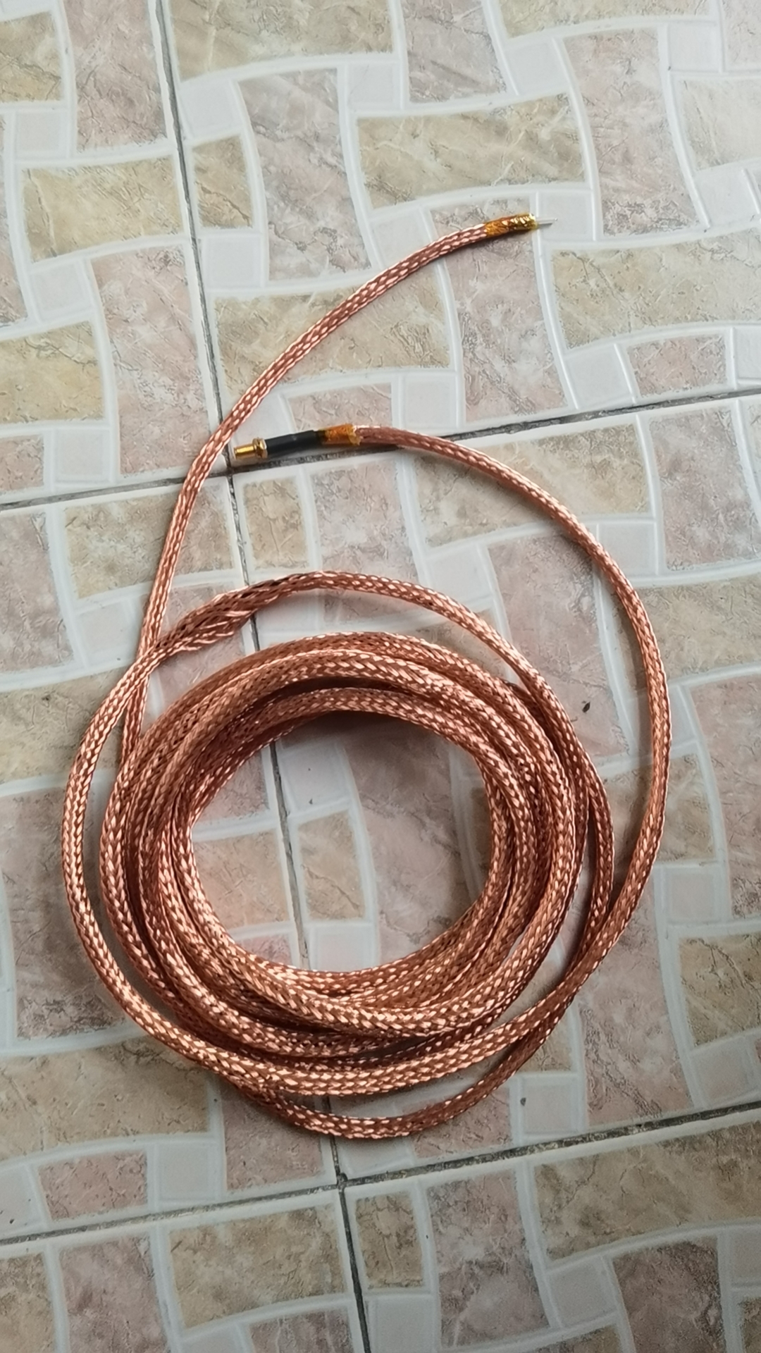

只看该作者 25楼 发表于: 2023-04-17
买了编织线。穿上了,是这个样子,,是不是下一步把上头处理下,然后找全树 挂起来测试下?

离线bd1hp
1194
只看该作者 26楼 发表于: 2023-04-17
OK,吊起来用天分测一下,看能否找到谐振点?再根据谐振频率修剪一下振子长短。
如调整的好SWR可以在1.5以下,不用天调就能满意的工作。
祝你顺利!

一图胜千言!
感谢BD2BH补图!
bd1hp:
一图胜千言!
感谢BD2BH补图!
客气了刘老师,大家共同探讨。
第一幅贴图,说明了“剥天天线”,可以不用剥皮,也不用带套。
关键要把同轴电缆制作的“限波器“理解并应用好。用一根馈线,一个1/4波长振子,都可以做成半波偶极天线(RFD天线)。
BD2BH_SHE@163.COM
