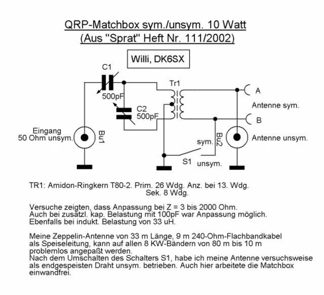

是不是在找这个?有些上个世纪的老式天调是带有平衡-不平衡转换的,实际上也就是个巴伦,现在的天调基本没有这种设计了。

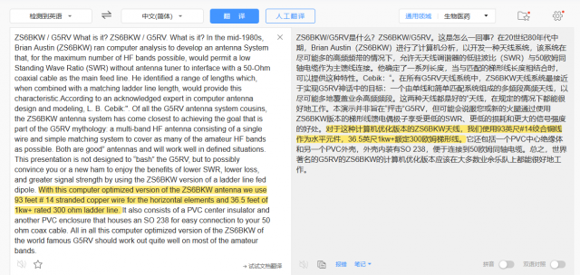

建议楼主关注一下ZS6BKW

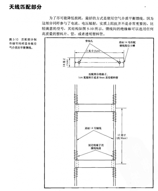

哈啰老兄,我去看了ZS6BKW的网站,找到一张尺寸图:
其中第二个就是他推荐的,计算机优化版本的G5RV。机翻了一下:
现在唯一不晓得的就是梯形线中间的间距。
按《天线手册》建议,是2-6英寸,大概就是5-15厘米。阻抗是很不一样的。

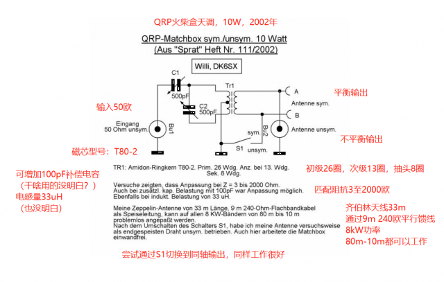

回 bg2rah 的帖子
bg2rah:
是不是在找这个?有些上个世纪的老式天调是带有平衡-不平衡转换的,实际上也就是个巴伦,现在的天调基本没有这种设计了。[图片]
这个也很简洁!
这文字看起来很痛苦。。大概翻译了下,那个补偿电容和电感不知道啥意思。。。。

在ARRL《经典线天线设计》中看到改良版G5RV,介绍了梯形线的间距:

回  26楼(BG6IJQ)的帖子
第26楼BG6IJQ于2023-01-04 10:51发表的 回 bg2rah 的帖子 的帖子
bg2rah:
是不是在找这个?有些上个世纪的老式天调是带有平衡-不平衡转换的,实际上也 ..
可能是德文,我是完全看不懂,只能忽略那部分看图说话,我猜想那些可能是介绍使用性能参数方面的东西

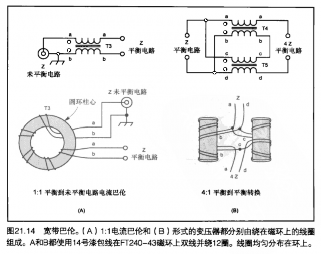

补充一张ARRL《业余无线电手册》里的宽带平衡巴伦图:

回 bg2rah 的帖子
bg2rah:可能是德文,我是完全看不懂,只能忽略那部分看图说话,我猜想那些可能是介绍使用性能参数方面的东西 (2023-01-04 13:58)
哈哈~   没关系,图已经很清晰了~
其他的可以自己试~
