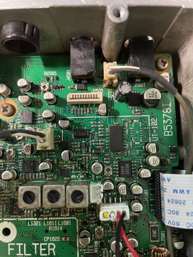

只看该作者 20楼 发表于: 2022-07-20
该装的零件全部装都好了,开机没DSP显示,线路没问题,应该是CUP不支持。死心吧。

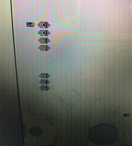

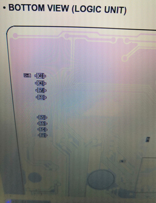

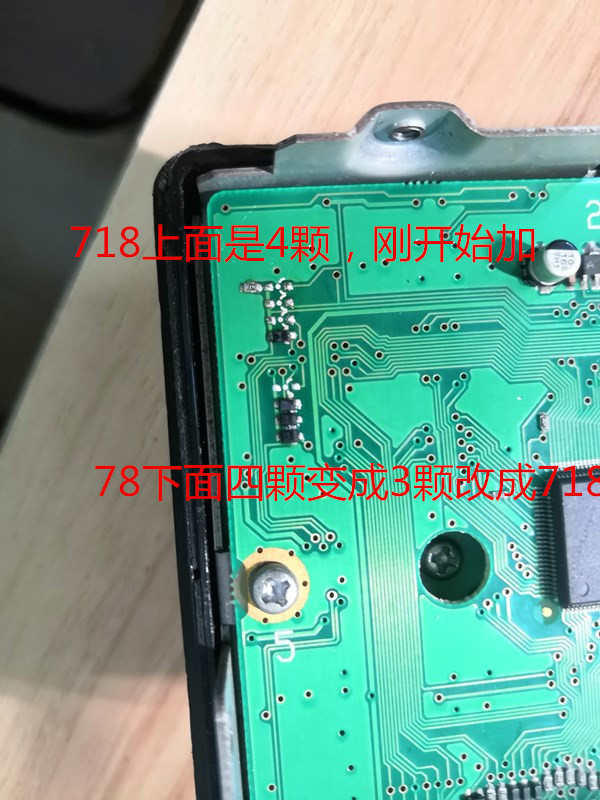

只看该作者 27楼 发表于: 2022-07-23
最新进展,在CPU板子背面左上角,发现78和718比较上面少4颗贴片二极管,下面78是4颗,718是3颗,听高手说是负责功能组合的,估计是负责面板功能的,是不是就要成功了?
78电路图。上面4颗但实际没有。下面4颗。718是3颗。
718电路图。上面4颗下面3颗
[ 此帖被bg7rff在2022-07-24 23:45重新编辑 ]

只看该作者 29楼 发表于: 2022-07-24
        显示屏面板背面左上角的贴片二极管,改了就变成718的面板的功能了,只是所有存好的频率频道全部清零,屏幕没频率频道显示,害得我以为不支持,拧大波轮没反应(因为一个频道都没有!)但是DSP字母还是没显示!
[ 此帖被bg7rff在2022-07-24 23:32重新编辑 ]

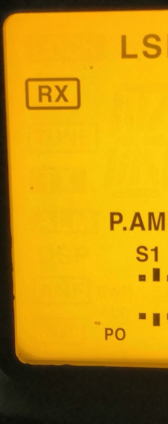

只看该作者 30楼 发表于: 2022-07-25
除掉一颗加上四颗后屏幕就是这样,没有频率没有频道。
[ 此帖被bg7rff在2022-07-25 17:23重新编辑 ]

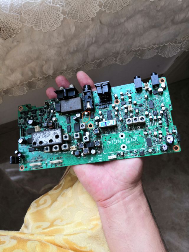

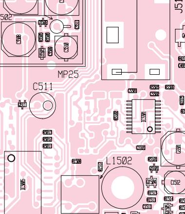

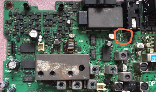

Re:78加装UT106DSP之研究(又找到一个不同点,是不是这就是阻碍信号的地方 ..
       继续,通过两张主板的照片对比,发现在MP25下面有不同的地方,78有大概10颗贴片电容,一个集成块,718没有!不知道这些东西的功能,懂得大侠望不吝赐教!目前是所有DSP的信号都能进入CPU,但是没有DSP的信号出来!是不是这些元件阻止了这些信号?先谢谢大家了!
78红圈处有元件
718红圈处是空的
但是78,718的电路图都是空白的。
[ 此帖被bg7rff在2022-07-28 13:34重新编辑 ]

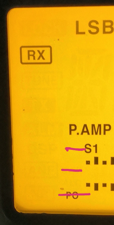

只看该作者 39楼 发表于: 2022-07-31
Re:78加装UT106DSP之研究(又找到一个不同点,难道这就是阻碍信号的最后障 ..
差不多就要成功了!估计78还是支持DSP的!你们在晚上光线暗些的情况下看频幕,左下角有DSP的字样!只是可能我们要增加或焊下几颗二极管。哈哈!
