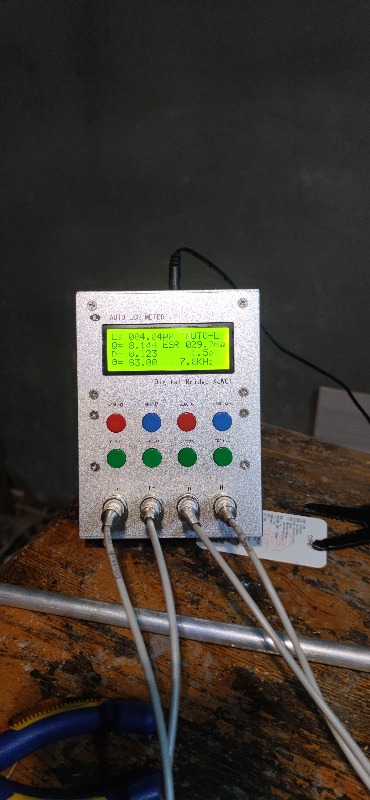

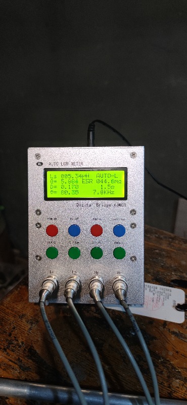

我现在遇到了问题,我购买的电感表是胜利6243,按照说明书归零后,测量加感线圈的加感量一直在跳动,每次的测量值都不一样,好着的振子和修复好的振子一样的情况,想问问这是什么原因导致的?

那是数字化仪表的通病,知道大概数值就行了,比如:1.254    1.248  1.261,当1.3就行了,不要纠结跳动的数字,指针表的指针有阻尼 有惯性,表针不会快速晃动

4.8uh那一张是原有振子加感量
