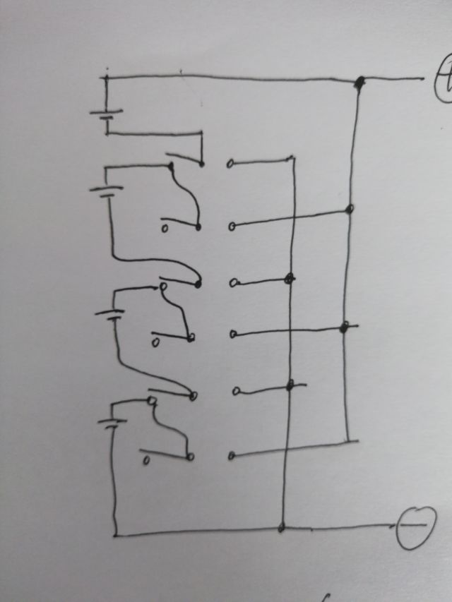

这个问题以前考虑过。如果找个开关,大概叫6刀双掷,安装在电瓶车电池仓内,把手在仓外,像上图中接线,就可以随意切换了。改造费点事,但是没有损耗和干扰。因为没有找到合适的开关,就没有实现。想使用电瓶车供电的朋友,找个开关试一试吧。

虽然两个三刀双置开关也完全可以替代你所要求的六刀双置,但触点电流必须在20A以上,这个不好找。

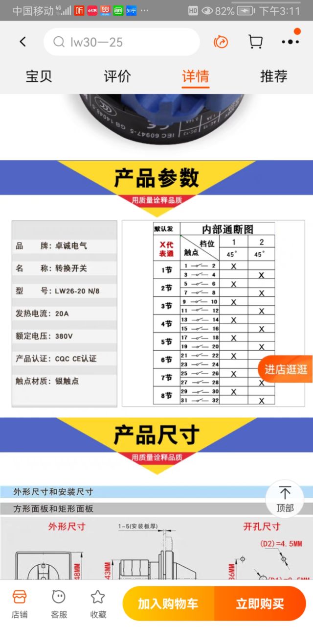

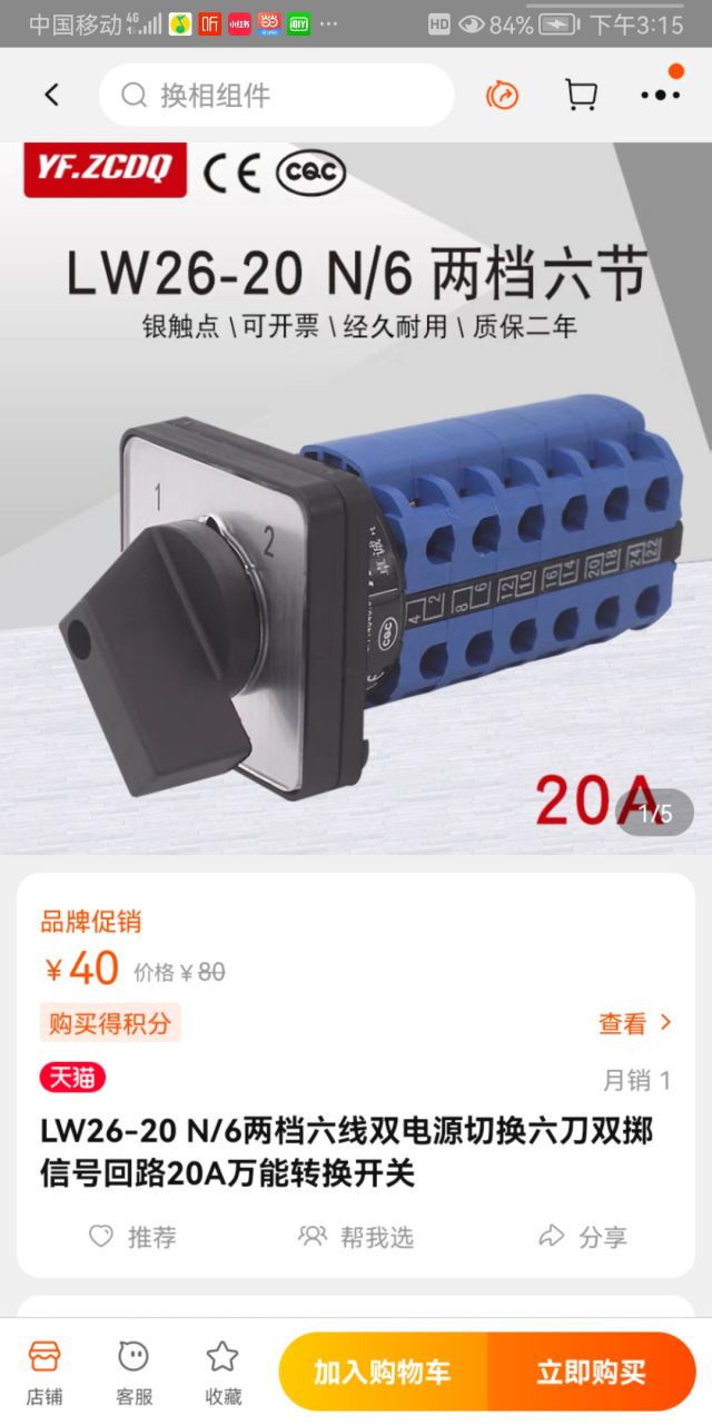

只看该作者 35楼 发表于: 2022-03-24
淘宝上找到个可以提供20A电流的6刀2掷开关,应该可以满足需要了

这种方法虽然可行,但对电瓶车电池没有半点好处。肯定会造成电池组之间电压不平衡,即便电池保护板带平衡充电路,对电池和保护板的伤害也是极大的。强烈建议另外携带一组备用电池,专门用于短波通信。若楼主只是想在电瓶车上进行UV段通联,用48V转13.8V的DC-DC转换器,功率足够即可,甚至都不需要用到专业通信电源。

没有找到4刀以上的双掷开关,用这个开关需要把一节中的两个开关搭线组成双掷使用。电流足够,价钱也不高,在电池仓开孔固定,接线就是费点功夫的事了。

嗯。楼上所说的影响电瓶性能其实并不会,反而会因为偶尔的并联使用使的四块电瓶储电量更均匀,对延长电池寿命很有效。因为常态都是四块电瓶串联使用,在多次充放电后就会由于这四个电瓶参数或多或少的差异,造成某个电瓶和其它电瓶电量不一样,这样累积下去,这个电瓶就会影响这一组电瓶的整体储电量,导致电池组提前报废。因为铅酸电池没有均衡电路板。

如果加上这个开关,对于电瓶车来说,可以得到12V供电,满足一些需求。如果用12V充电,相当于均衡充电了。
刚才网购了这个开关,还送4根固定螺丝。付款后才知道,连云港疫情防控还没结束,快递不能发,遗憾!
