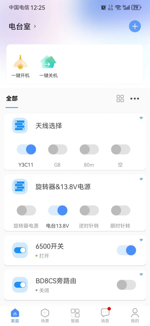

只看该作者 24楼 发表于: 2024-06-02
目前较好地解决了侧音问题,建议用现在的方案:
https://www.hellocq.net/forum/read.php?tid=375426
网络方案建议用Zerotier:
https://www.hellocq.net/forum/read.php?tid=374079
可以用易微联的模块做开关机模块,做电源控制,可以做成远程天线切换器。
https://www.hellocq.net/forum/read.php?tid=373134
可以用个萤石摄像头来监视旋转器角度
