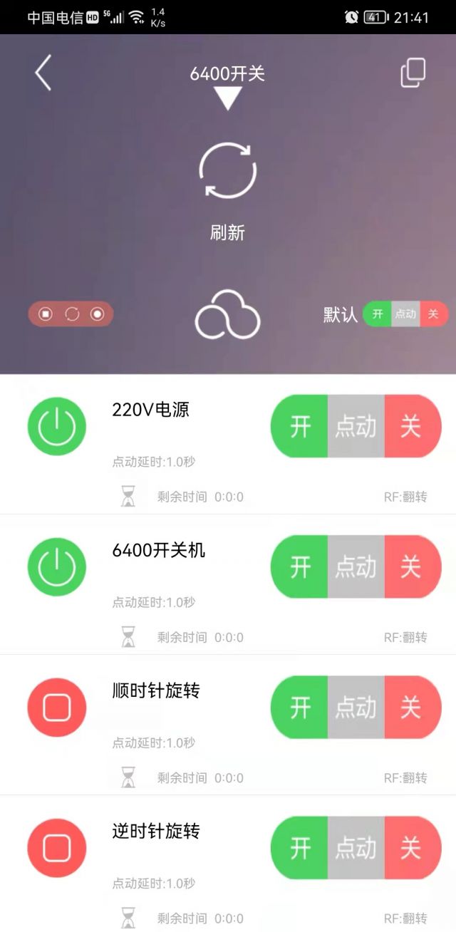

1、电台的13.8V直流电源的220V电线断开,接到WIFI开关第一位控制开关上,13.8V电源的开关机就可以控制了。
2、Flexradio电台的Remote ON开关上接WIFI开关的第二个控制位上;设置好电台允许rem on,这样可远程开关机电台了,注意部分路由器要设置好电台的映射的端口或者打开uPNP,否则SmartSDR不能控制电台。

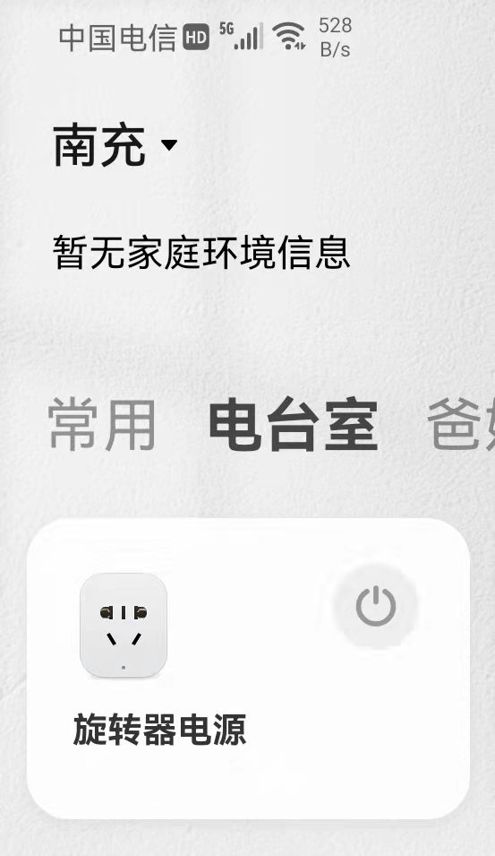

3、把八木旋转器的220V电源插一个小米的WIFI开关,就能远程控制旋转器的电源通断;把旋转器的旋转控制开关线引出,各接一路WIFI开关控制位,并根据旋转方向命名好。这样电台的电源、开关、旋转器的电源和天线的方向都可以远程控制了,如图。

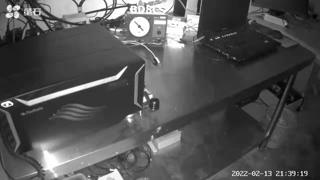

4、为了能看到天线旋转的角度,买一个萤石的摄像头即可远程查看,如图:

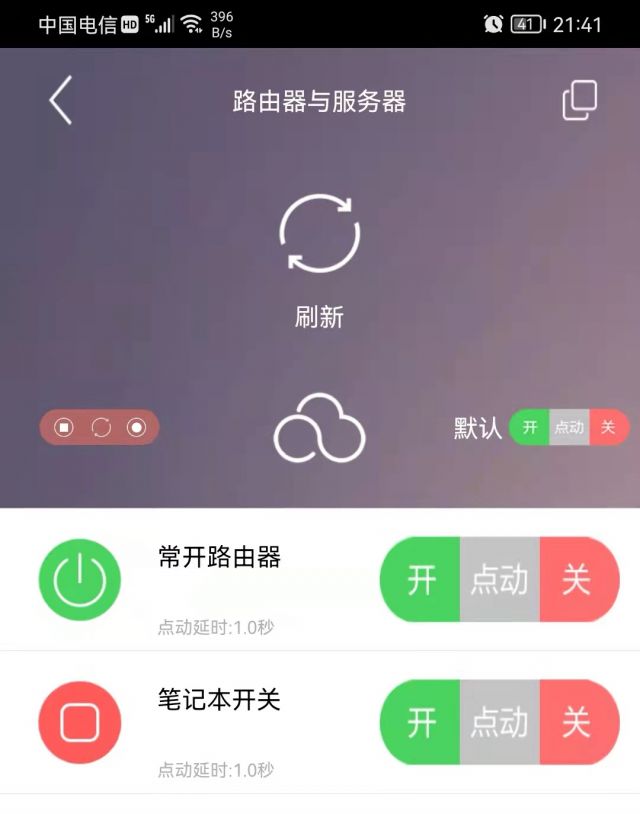

为了防止路由器意外,给路由器配置一个GPRS远程开关,专门控制路由器
电源,有问题可以远程给路由器断电重启,当然这里是买的2路的,另一路给电脑开机用,如图。

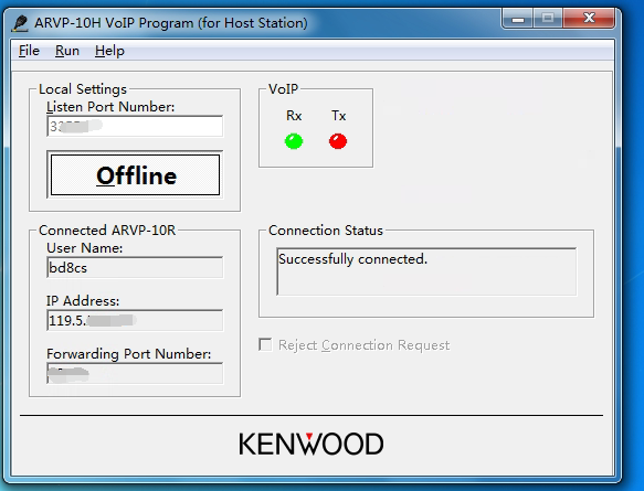

用笔记本安装建伍VolP,这个软件比较老,不能启动软件时自动开启服务,所以还得在电脑开机后,远程登录电脑开启服务。

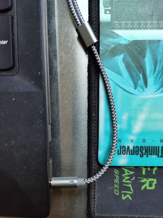

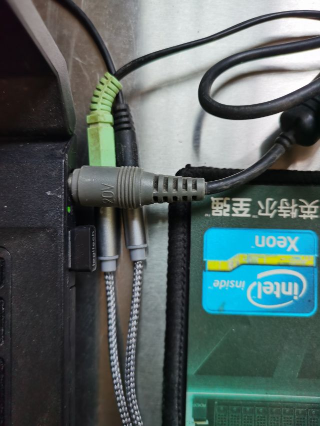

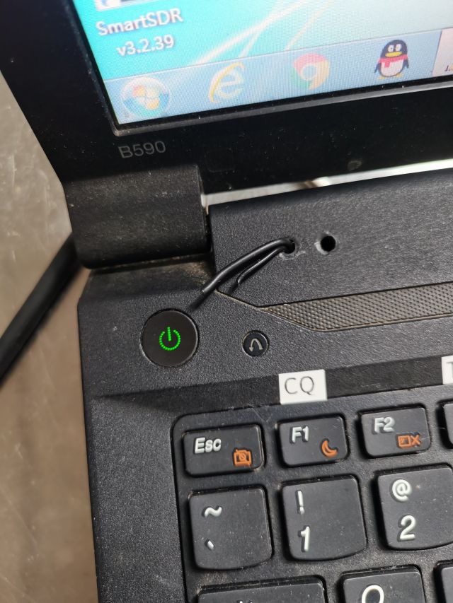

给笔记本设置了WOL,想通过登录路由器后能唤醒笔记本,结果笔记本在非正常关机后WOL不能唤醒,就改了一下笔记本开关机按键,用外置的GPRS物联网开关控制开机,这样笔记本能通过WIFI上网,就可以少一根网线;设置笔记本开机自动启动向日葵远程软件,这样电脑开机后可以方便地远程控制笔记本并打开VolP服务器。
把电台声音连接传入笔记本音频口,设置默认音频输入设备为外置输入,设置好路由器对应的端口映射。
本地电脑连上远程VoIP服务器就有声音传回了。
将电台的音频直接传给电脑
引出电脑的开机按键信号给物联网开关用

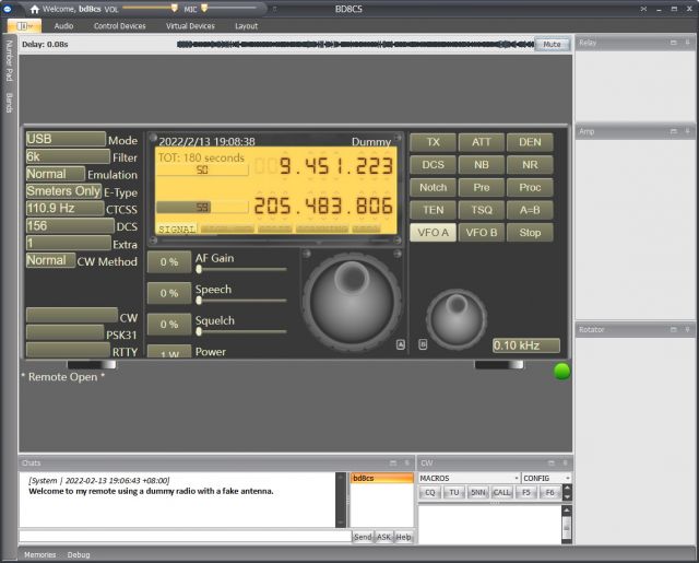

今天远程给电脑装了RcForb服务端,其实RcForb非常的强大,我只用了它一个VoIP服务,这个VoIP延迟与建伍的差不多,听感各有区别,用录音软件对比了一下,延迟相差非常小,这个软件可以设置一个超低延迟,才略有提高,平时使用时感觉差别不大。另外这软件有个好处是可以在软件启动时自动启动服务,少一点麻烦。
两个VoIP占用带宽都是可以忽略的,两边基本相当的,这也说明音质也不可能有多大区别,单边大约1.5-1.7KB/s.
Rcforb还可以关闭回传的MIC,不让音频传到电台服务器那边,建伍不能关
RcForb软件在前面已经有很多大神试过了,我也想向各位大神学习,把软件功能充分利用起来,想把K3放到那边,进一步增加可玩性。
这个软件在官网有下载,各位自行下载。
建伍VoIP软件,从BA5CW那里下载的。
建伍VoIP voip.rar (6738 K) 下载次数:32
