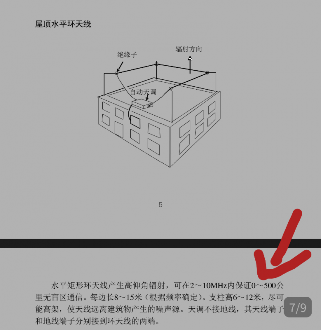

降低750V的高度,尽量使用低波段

可以试试这个方法

短波无盲区通信,天线不需要高架,有个两三米高就可以了。频率优先考虑60米或80米波段。
