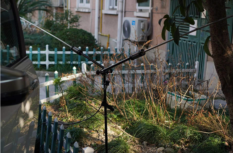

今天我去野架的时候和你出现的问题一样了,我想了一下,可能是本次架设离车体和树木较近
你可以回想一下你架设的时候周边的环境

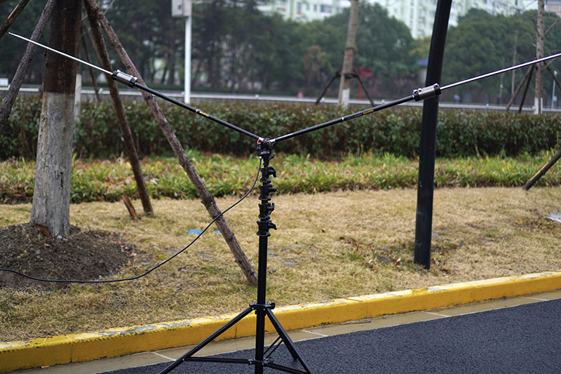

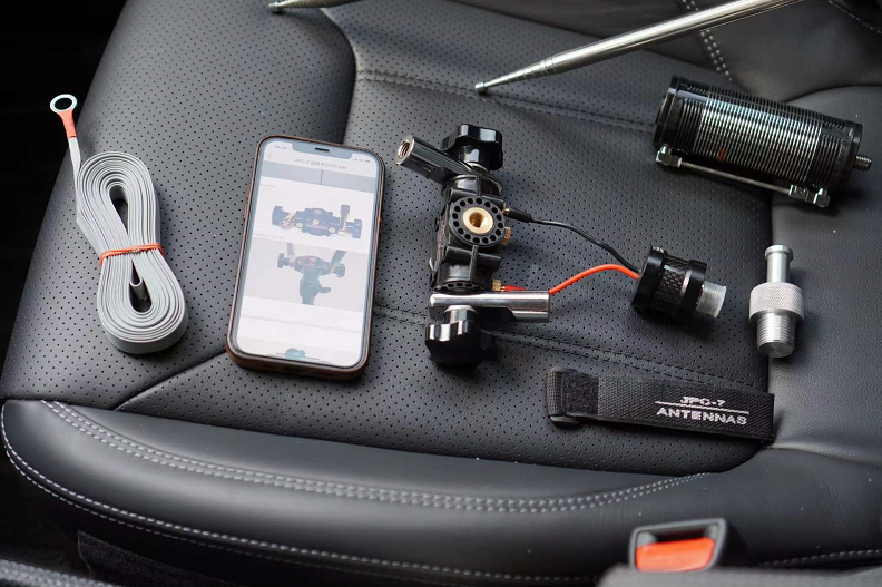

已入手JPC-7 升级套件搭配原来的pac 12
由于灯架还没有入手,所以放在小区绿化带内调试了一下驻波,发现只要收回其中一侧的振子,可以完美在各波段自然驻波1.2左右,很奇怪的是我没有把地网线松开,只是接在地铆上,然后小区绿化带的泥土覆盖的比较薄,地铆已经通过泥土接触到了下面的水泥地,不知道是不是这个原因
顺便也入了5.6m的拉杆
接下来就是要有时间出去野架测试咯

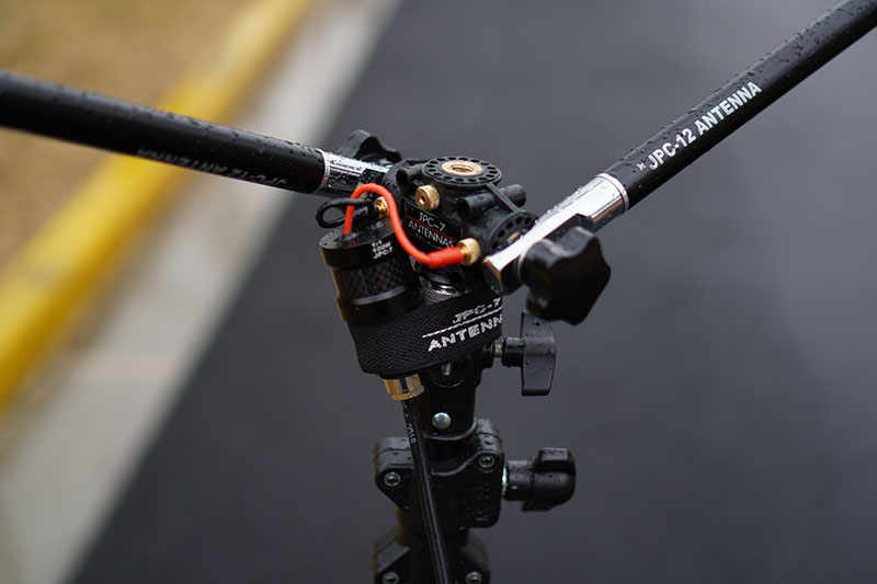

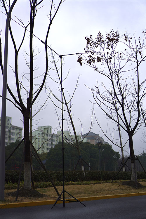

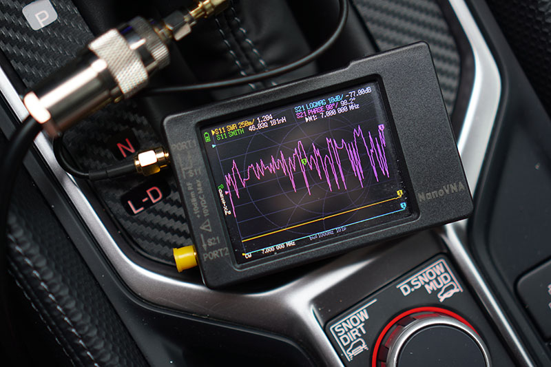

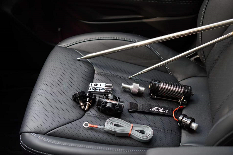

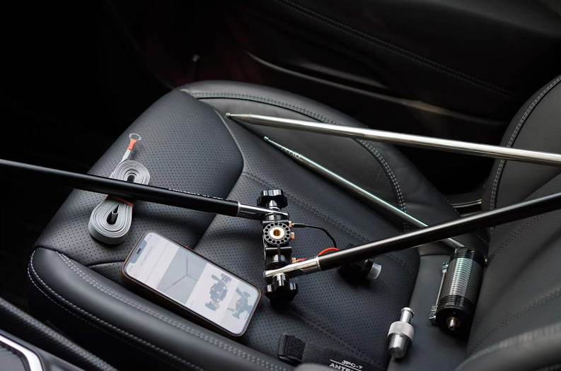

【JPC7野架记录】:
2021年1月22日,上海闵行,雨
雨天的好处是周围没人,我用pac-12天线从来没有在40m波段ssb成功过,这次入手了jpc7 正V天线之后,终于可以野架一下测试7Mhz上能否通联成功了
JPC7天线架设不需要地网,但需要自己配一个灯架,我已经买好了灯架,把接头放在灯架上安装完毕,每边使用2段铝管
新入手的天分正好测一下两边电感均调节到7Mhz,拉杆全部拉出的驻波,结果令人满意:1.2
这根正V天线真的令人惊艳,架设上去之后,收台能力也加强了,接下来汇报一下通联记录:
在7050通联了江苏的友台: BD4QB
双方59信号报告
上海同城的BA4HL、BH4EXQ,均给到59+信号报告
特此前来汇报一下JPC7天线的使用情况,在这里想和各位想买pac-12野架的ham说一下,直接买JPC7天线(再购买一个摄影灯架),可以省去拉地网的时间,架设时间比pac-12节省很多,
不过有风的情况下,需要做好灯架下方的配重固定,拉风绳固定
由于时间还是比较仓促,目前先汇报到这里,73送上。

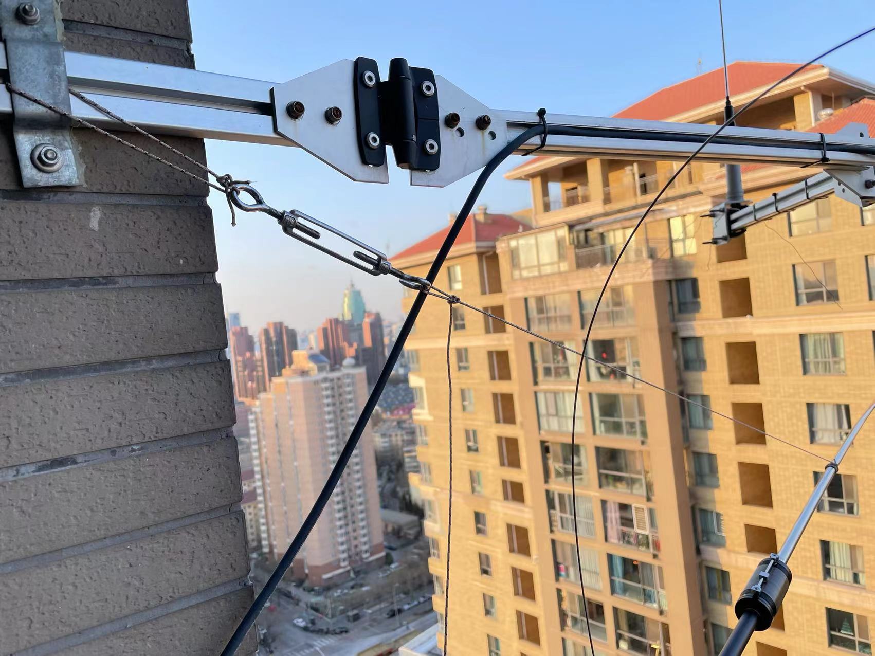

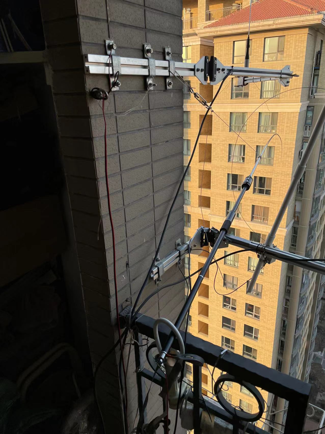

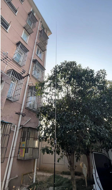

pac-12用5.6米的拉杆水平阳台可以使用,就是时间长了加感线圈会由变形,我的用了快1年看着有点歪了,昨天加了拉绳分担下坠的力,同时也保险。
离线bh4fsk
229
只看该作者 39楼 发表于: 2022-01-31
回 bh1wqe 的帖子
bh1wqe:pac-12用5.6米的拉杆水平阳台可以使用,就是时间长了加感线圈会由变形,我的用了快1年看着有点歪了,昨天加了拉绳分担下坠的力,同时也保险。
[图片] (2022-01-31 09:09)
 使用折叠式支架貌似是很多高层ham的办法,你搞的不错哦
看您的照片,是否可以再加一根拉绳到天线顶端,这样的话,2根拉绳基本可以把天线拉直了
