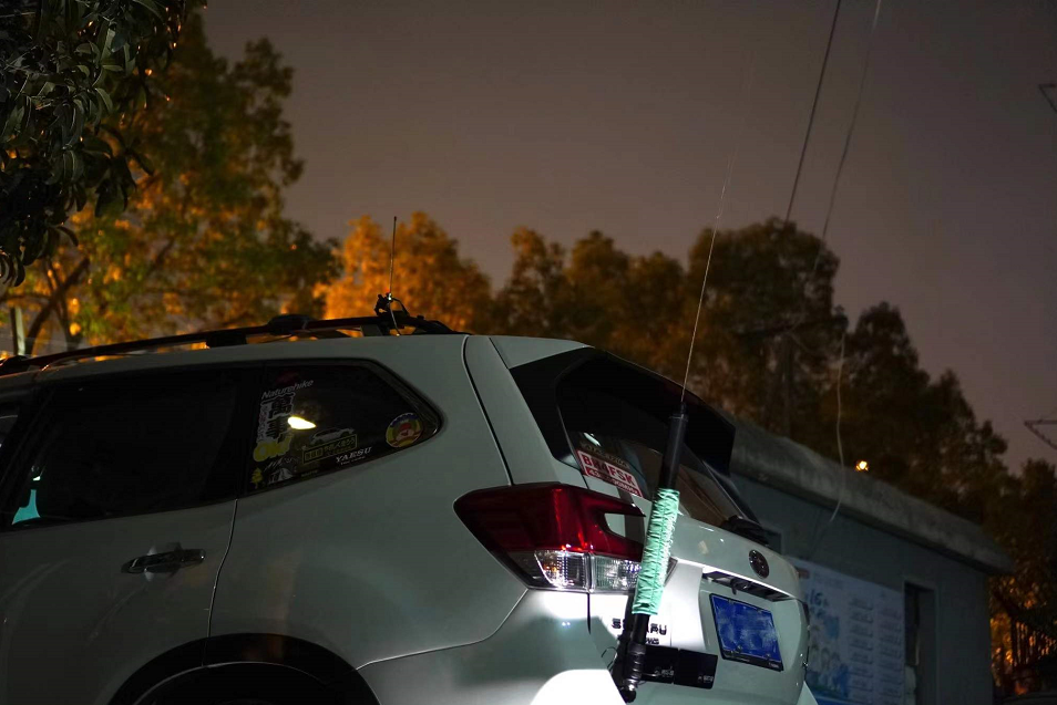

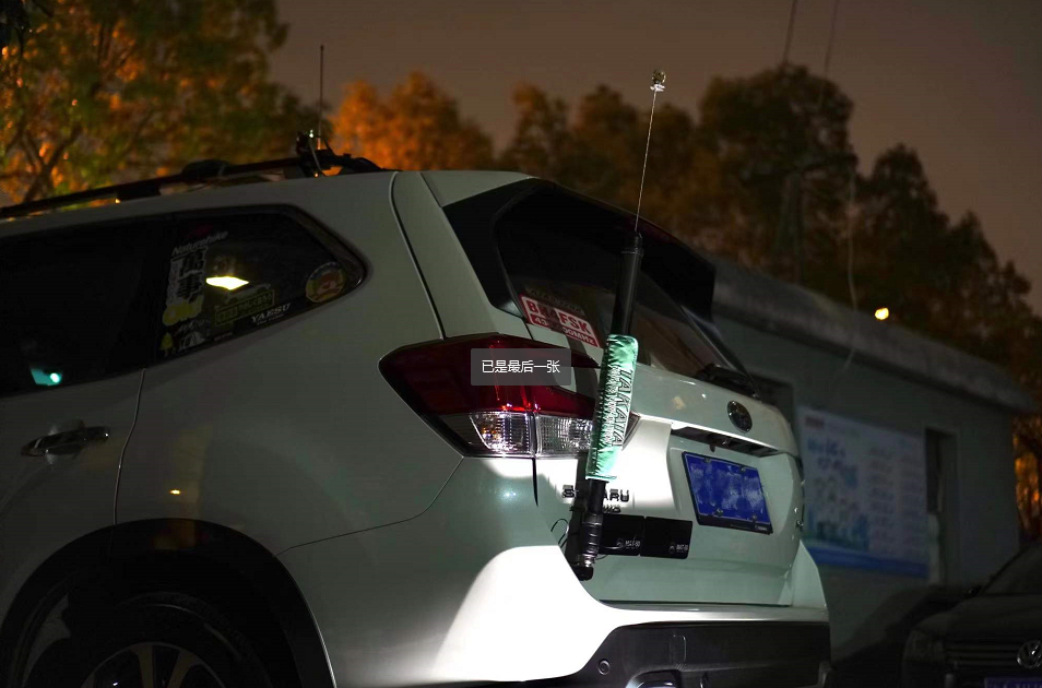

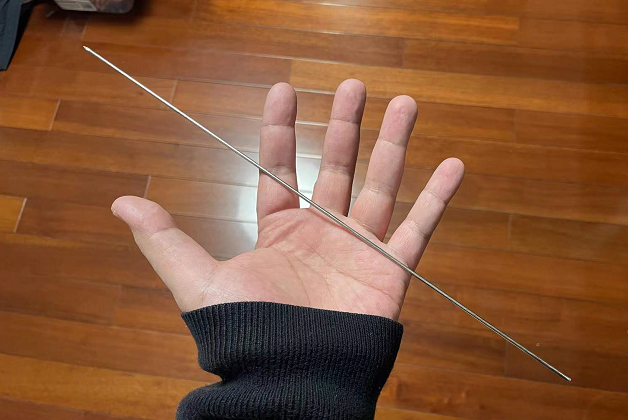

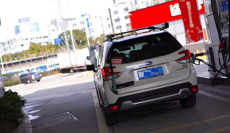

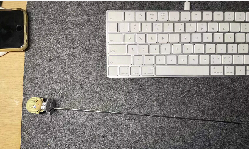

由于放在后备箱,原厂振子还是高(87cm左右),所以家里找了一根35cm的钢丝替换原厂的振子试试
原厂天线高度:

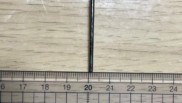

家里找出来的35cm长度的羊肉串钢丝 哈哈
直径和原厂的振子相同,但是2mm
由于顶部是尖的,所以加了个手办
安装上去之后,下地库是没有问题了
问题来了,由于改变了振子的长度(87cm缩短至35cm),所以导致14Mhz可以调节到SWR 1.4,7Mhz无法调节到SWR 4.0以下
我网购了几根钢丝,准备自己修剪一下,看看长度缩到多少,可以让ATAS 120调谐7Mhz,请等待我的报告吧。

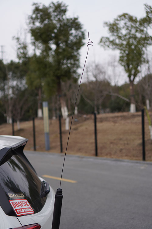

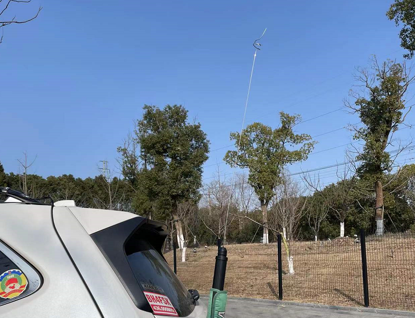

已尝试过了,振子长度只能加长不能缩短,缩短的话在40m波段无法调谐,所以我想了个办法,买来的钢丝,把钢丝盘旋成弹簧形,缩短了绝对高度,在各波段均能自动调谐,发射效率也还行,静止和行驶(60km/h)情况下通联了天津友台,双方59

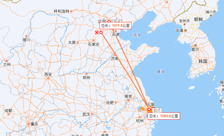

ATAS 120安装在车尾在20m的通联效果还是不错的
2022年1月25日 17:22在上海松江50码速度移动中与湖南湘潭 BA7CN ssb成功,双方信号报告59
2022年1月28日 8:20-8:35 在上海松江 30码速度移动中与以下ham ssb成功,双方信号报告都是59
北京的BD1BN BD1HP BD1KOK
河北的BA3NHK

今天移动中通联了2位ham
12:59 天津的BH3ECQ 他使用设备FT-991A 40m端馈天线 100w发射,双方59
13:18 河北石家庄的BG3PEO 他使用的设备FT-DX10  自制的三单元八木(正对上海方向),100W发射,双方59
