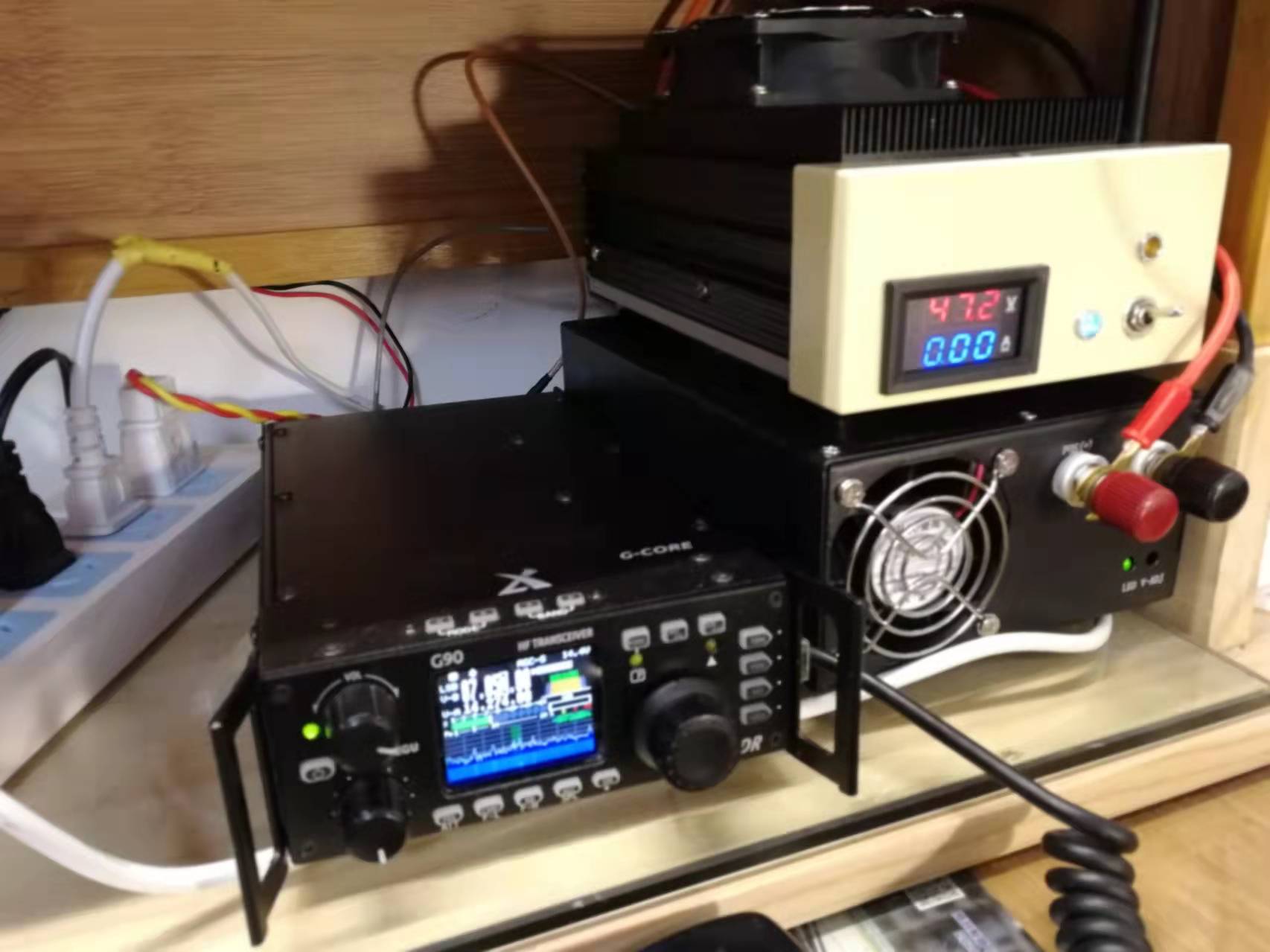

装上测试看看谐波如何,不行找个100W的低通装,家里有个以前买的大功率低通,装这上面就可惜了。
读万卷书心中不留一字,行千里路忘尽途中影子!
EX:BG7JAC、XX9TJC

如果把前级的偏置电流调大一些,估计推动功率可以小一些。

本来就是很小功率输入的,这个就是几年前改的那个电子管功放拆出来的前置放大,输出功率被限制在40W,想将它输出改到80W。

那个东西可以把电压提高到36V左右。功率应该可以到100W以上。

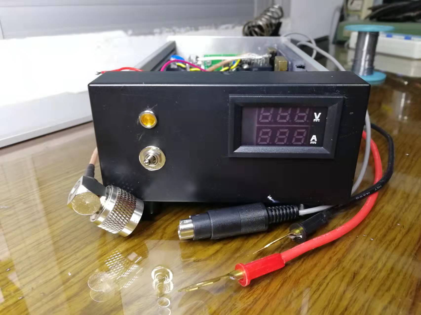

只看该作者 24楼 发表于: 2022-01-04
还有两对管子,准备D两套不自带电源的“野战型”功放,体积约为55*110*200毫米。表头只能使用LED的电流/电压表了。

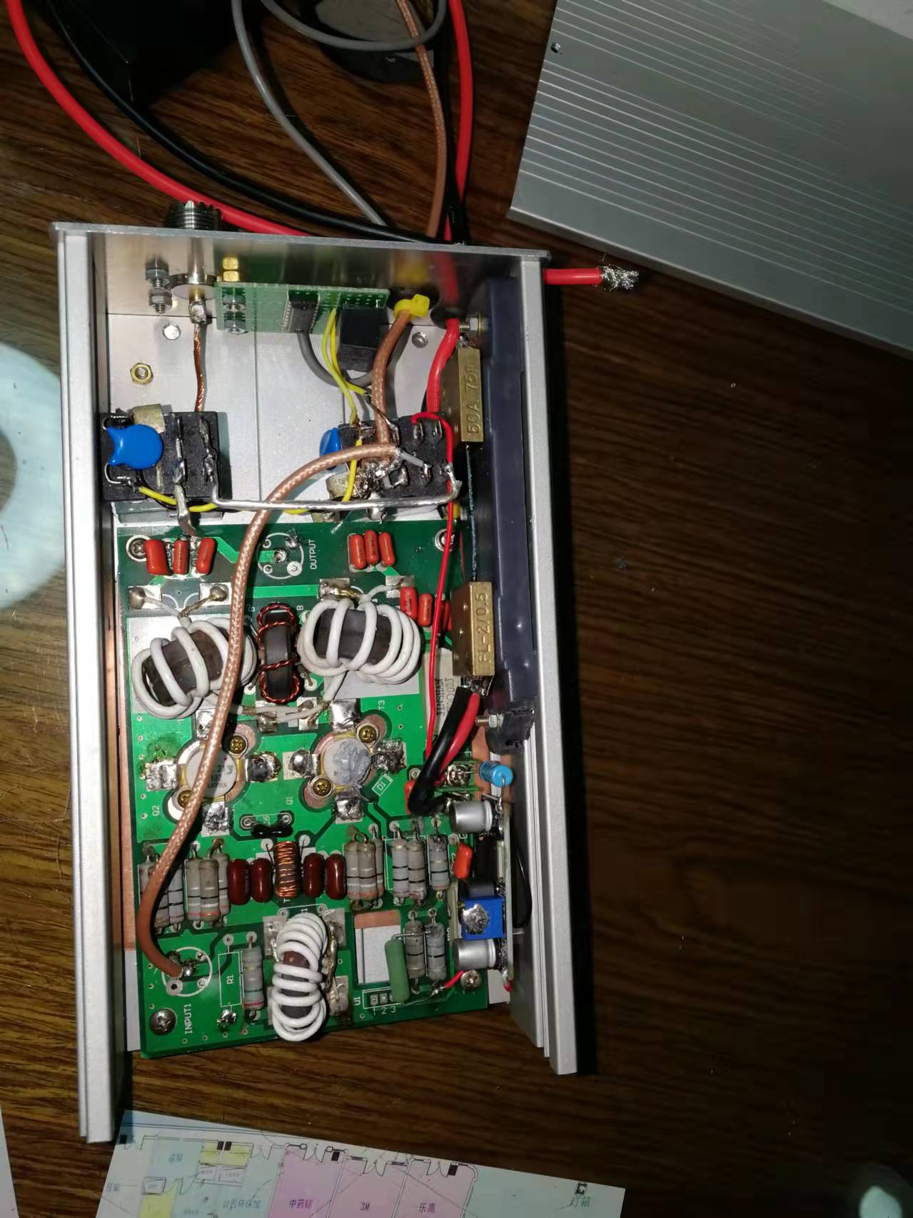

只看该作者 25楼 发表于: 2022-01-06
差不多了,先睹为快:

只看该作者 26楼 发表于: 2022-01-06

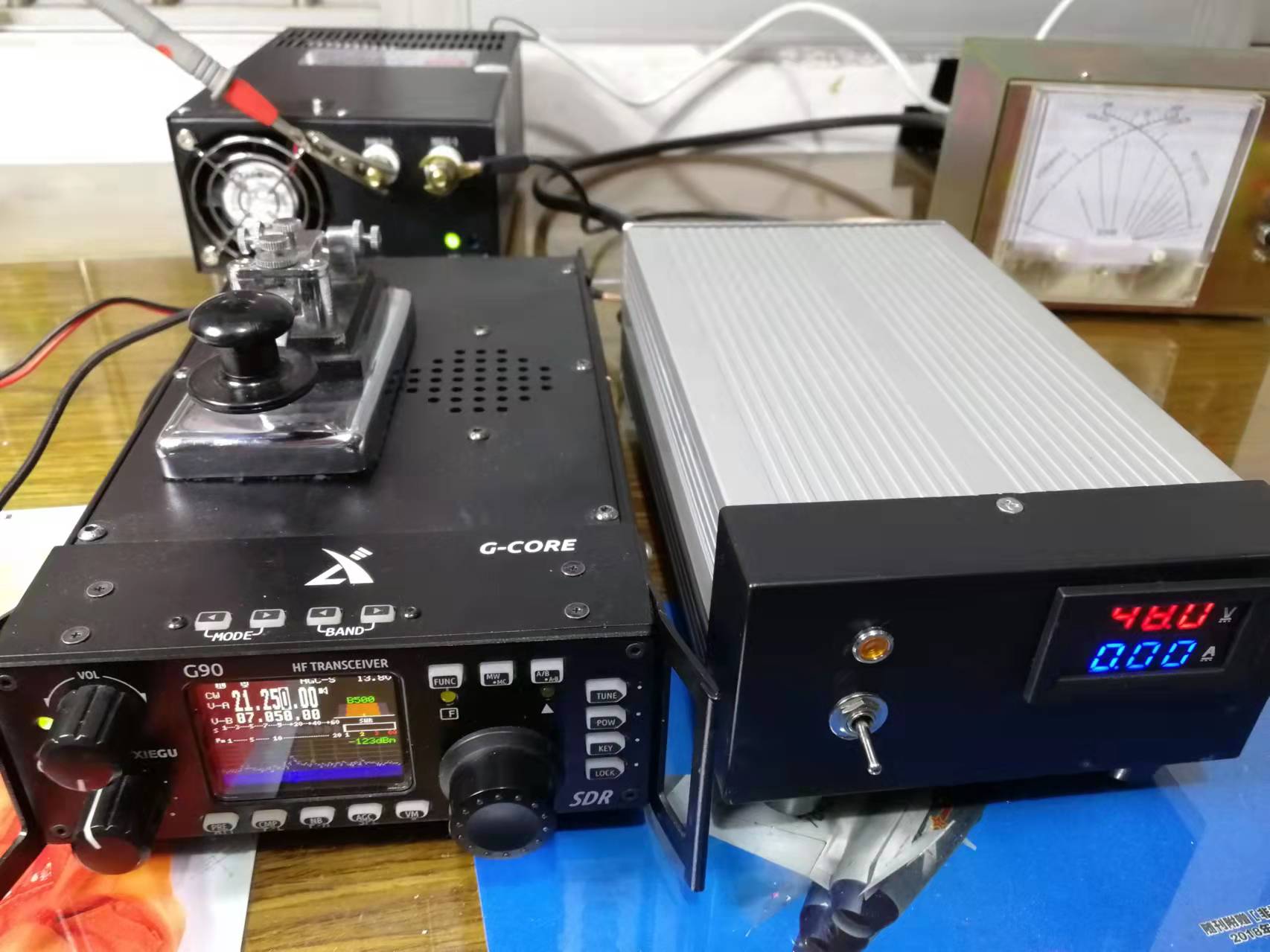

只看该作者 27楼 发表于: 2022-01-14
完工啦,效果还是蛮不错的啊。比前面两台要好一些。特别是输入阻抗匹配非常给力。不愧是7KW的专业设计。图片如下:需要看各波段实际发射实验的视频请加微信哈。

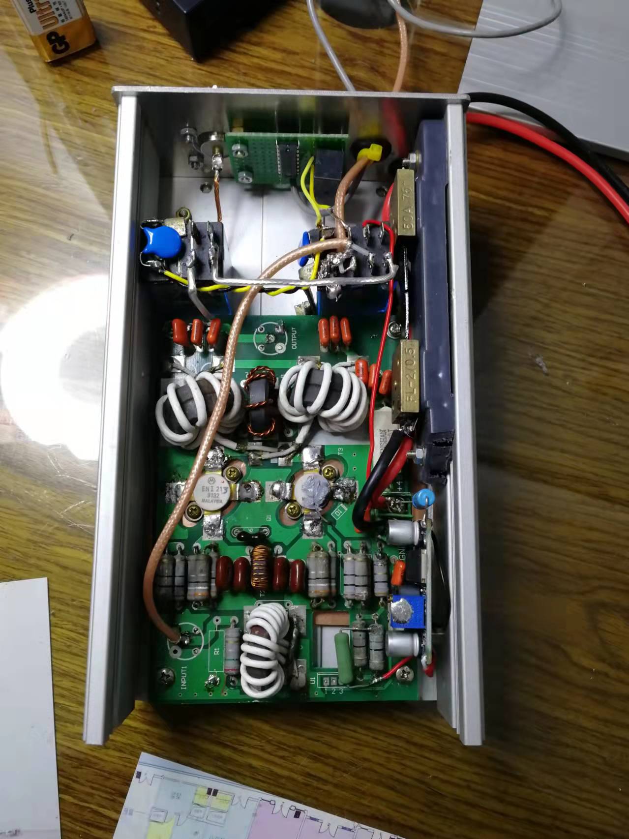

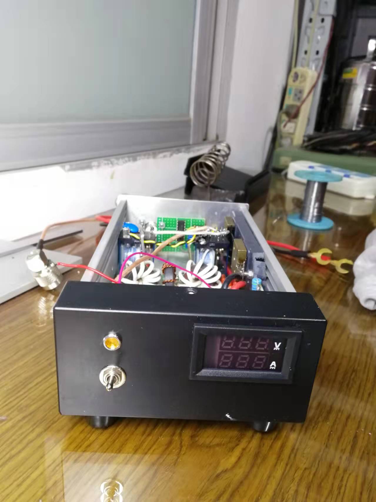

只看该作者 29楼 发表于: 2022-01-18
最后这台经过实践证明:散热不佳。返工重新来过。

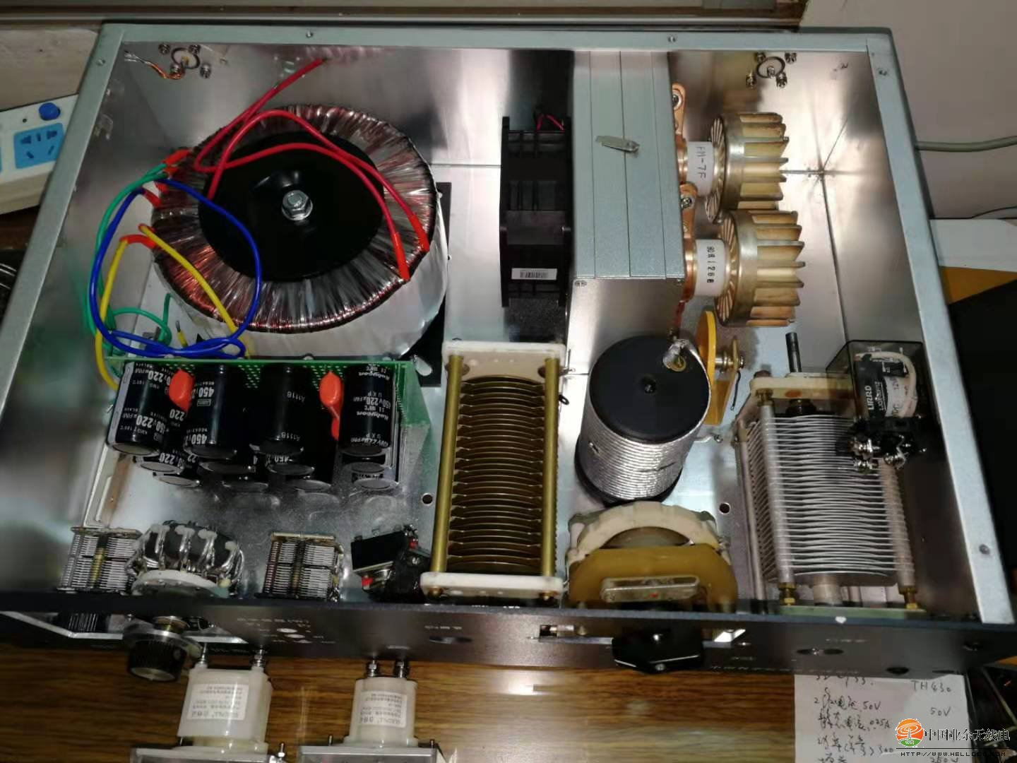

只看该作者 30楼 发表于: 2022-02-22
加强了散热器和风扇的改造版便携式功放完成啦。接下来继续完成“双FM-7陶瓷管”胆龟。
