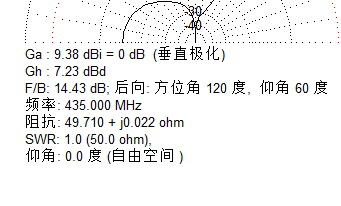

虽然那个问题没高明白,但是数据貌似还可以,不知道是否正确
爱折腾的HAM,摸摸党,22年接触短波开始,在手中流通的电台分别是G90S——kp990功放——TKM707——ICOM-M710——D9000——USDR——FT-891——IC725A——7900——FT-450D——M700PRO——X5105——857D——IC705——FT-710——FTDX3000——X6100——XPA125B功放——FT-450D——FT-891——IC-7300——G90S——usdr——IC725A——X6100——ic705——威诺N7500——FT-710——协谷G90S——FT-450D——FT-891——FT-920——IC-705
目前基地台:IC-705
车载:暂无,打算弄个柯顿
离线BG1TRP
18826
只看该作者 31楼 发表于: 2021-11-10
计算没啥毛病。
外观上看第一个引向振子比激励振子短的多了点。
可以再用八木天线的计算公式对照一下。

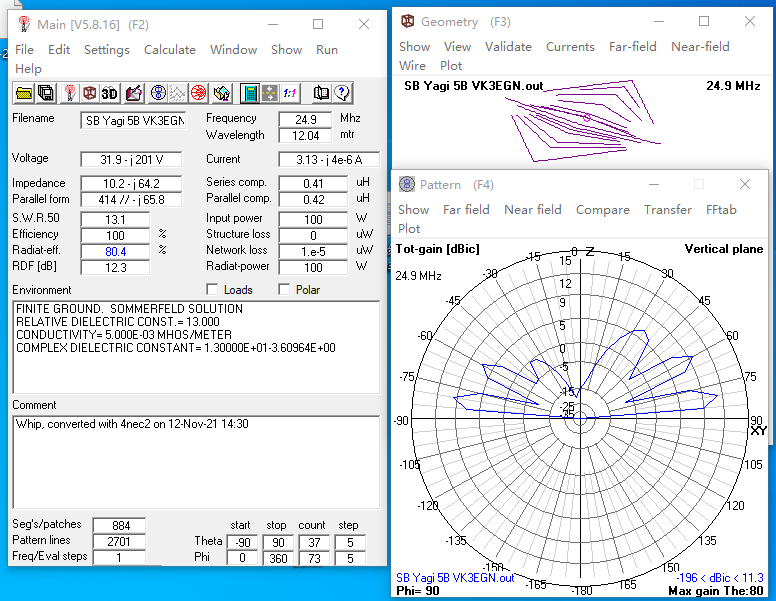

1. 中心频率不同,各个参数也不同。我的数据是反复优化得来的,在优化的过程中同一目标也会有不同的结果,因为优化就是让计算的结果等于零,而结果等于零可以有多种组合。
4NEC2有破解版吗?我有spiderbeam的仿真文件,手里是demo版打开提示单元数量超过demo限制

BG1TRP:计算没啥毛病。
可以再用八木天线的计算公式对照一下。 (2021-11-10 20:50)
数据看着没什么大问题了,但是我把天线实际尺寸更改跟这个一样之后发现驻波5.多,和阻抗20Ω,还是没有变化,不知道是哪里的问题,头好大。。。打算明天把振子单元全部换掉再试一试

看错了,我那个是EZNEC,官网只有demo版可以直接用,但对单元数量有限制。
附件是仿真文件,你可以导入试试。
SB Yagi 5B VK3EGN.zip (1 K) 下载次数:2
离线BG1TRP
18826
只看该作者 37楼 发表于: 2021-11-12
回 永远的FM 的帖子
永远的FM:看错了,我那个是EZNEC,官网只有demo版可以直接用,但对单元数量有限制。
附件是仿真文件,你可以导入试试。
 (2021-11-12 13:46)
用4NEC2可以直接打开并计算
三合一台咪套件
天线切换器套件
12225
只看该作者 38楼 发表于: 2021-11-12
回 BG1TRP 的帖子
BG1TRP:用4NEC2可以直接打开并计算 (2021-11-12 14:43)
那很好。这个文件是我在spiderbeam讨论组里翻到的,澳洲朋友专门给这天线建的模,并仿真了5波段SB直接去掉2组WRTC波段(17和12米)之后剩下3个主要波段的性能,结论是和完整5波段相比几乎一样。有兴趣可以研究一下
离线BG1TRP
18826
只看该作者 39楼 发表于: 2021-11-12
回 永远的FM 的帖子
永远的FM:
参数不太好,也许设计阻抗不是50欧,用梯子线引下来,然后经阻抗变换再连到电台?
