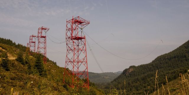

只看该作者 20楼 发表于: 2021-10-05
安装天线系统
然后建造了发射机大楼,这是一座没有窗户、有几层楼高的功能性混凝土建筑。它的地基延伸到地表以下 35 英尺,并且具有抗震能力。这座建筑内衬全铜护套,以屏蔽强烈的电磁场。抑制可能造成的共模干扰。
发射设备和天线系统的安装于 1953 年夏天完成。这个巨大的天线实际上在吉姆溪谷上形成了一个“屋顶”,它由位于双山峰顶的 12 座 200 英尺高的塔支撑。 6 座塔建在 3,200 英尺的惠勒山上,6 座建在 3,000 英尺的蓝山上。十根天线跨过山谷在这些支撑塔之间串起,形成锯齿形图案。
每个悬链线或跨度的中点来计算,悬链线的长度从 5,640 英尺到 8,800 英尺不等。其他电缆直接通向总线系统的塔。位于山边的 145 英尺的巴士塔将巨大的无线电发射机连接到天线上。在谷底的塔的作用是用来是支撑引下线。并且保持保持引下线的张力。除了12个主天线塔外,共有23个铁塔。

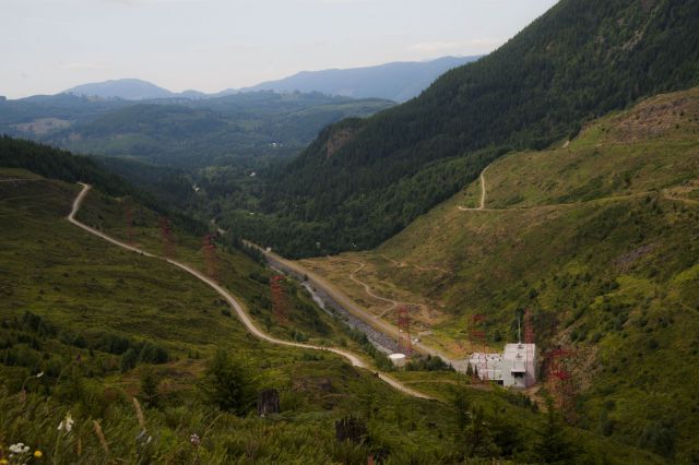

台站地图

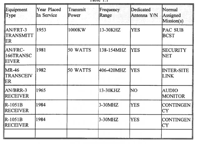

只看该作者 28楼 发表于: 2021-10-05
该无线电台站的各项收发信装备信息

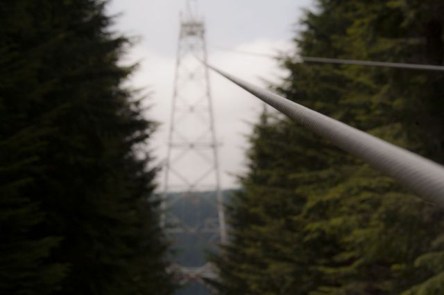

只看该作者 29楼 发表于: 2021-10-05
天馈系统示意

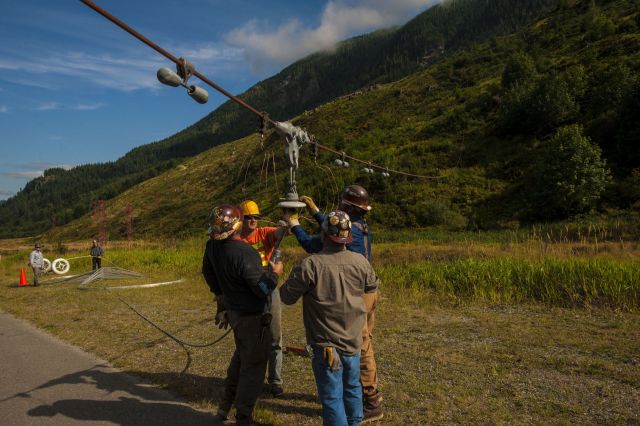

只看该作者 30楼 发表于: 2021-10-05

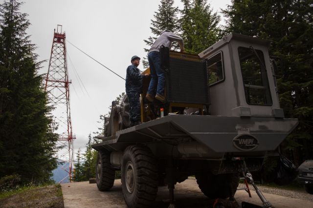

该站台时至今日的状况。工人们正在35个支撑塔之一的绝缘体位置上工作。
