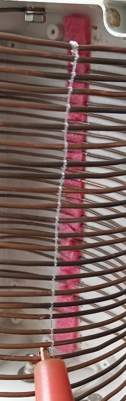

自制底部加载天线求助 [复制链接]

固定空心线圈,我用的是尼龙钓鱼线。
用鱼线,把线圈均匀地固定在塑料防水盒的内壁上。

bd4lb:模拟一下,生料带包裹电线的方法。 (2022-03-09 11:49)
好的 找时间缠下看效果
