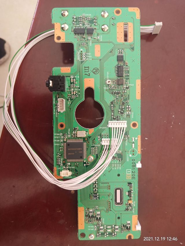

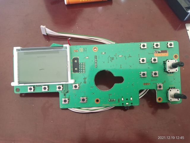

我搞到一块但是是老版的[attachment=776785]
手机 15548101567
QQ    59008316
离线bg3gru
264
只看该作者 35楼 发表于: 2021-12-19
我搞到一块,是老版的。

只看该作者 39楼 发表于: 2021-12-20
感觉老版不靠谱还有缺划隐患又联系八重洲(中国)说可以换新版的,没办法寄回换新版的,今天寄出又要等一个星期才能拿到手,漫长的等待
