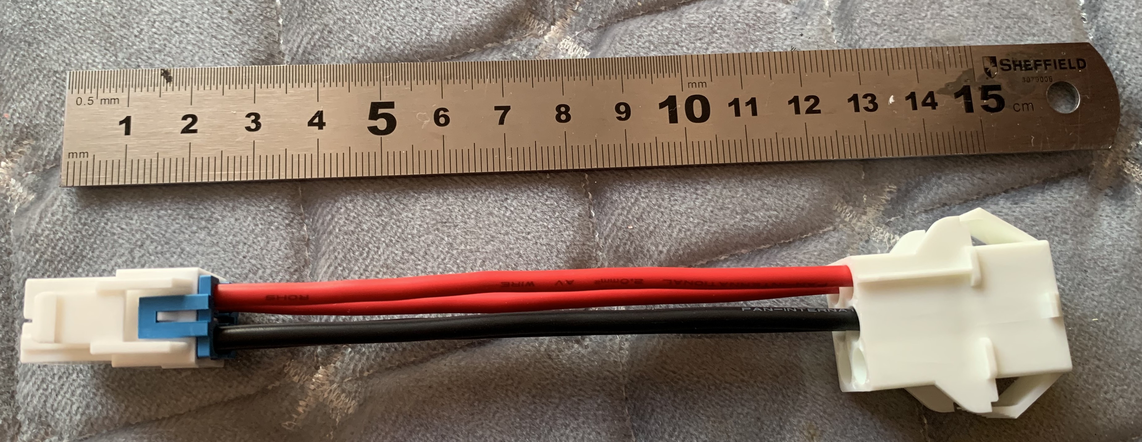

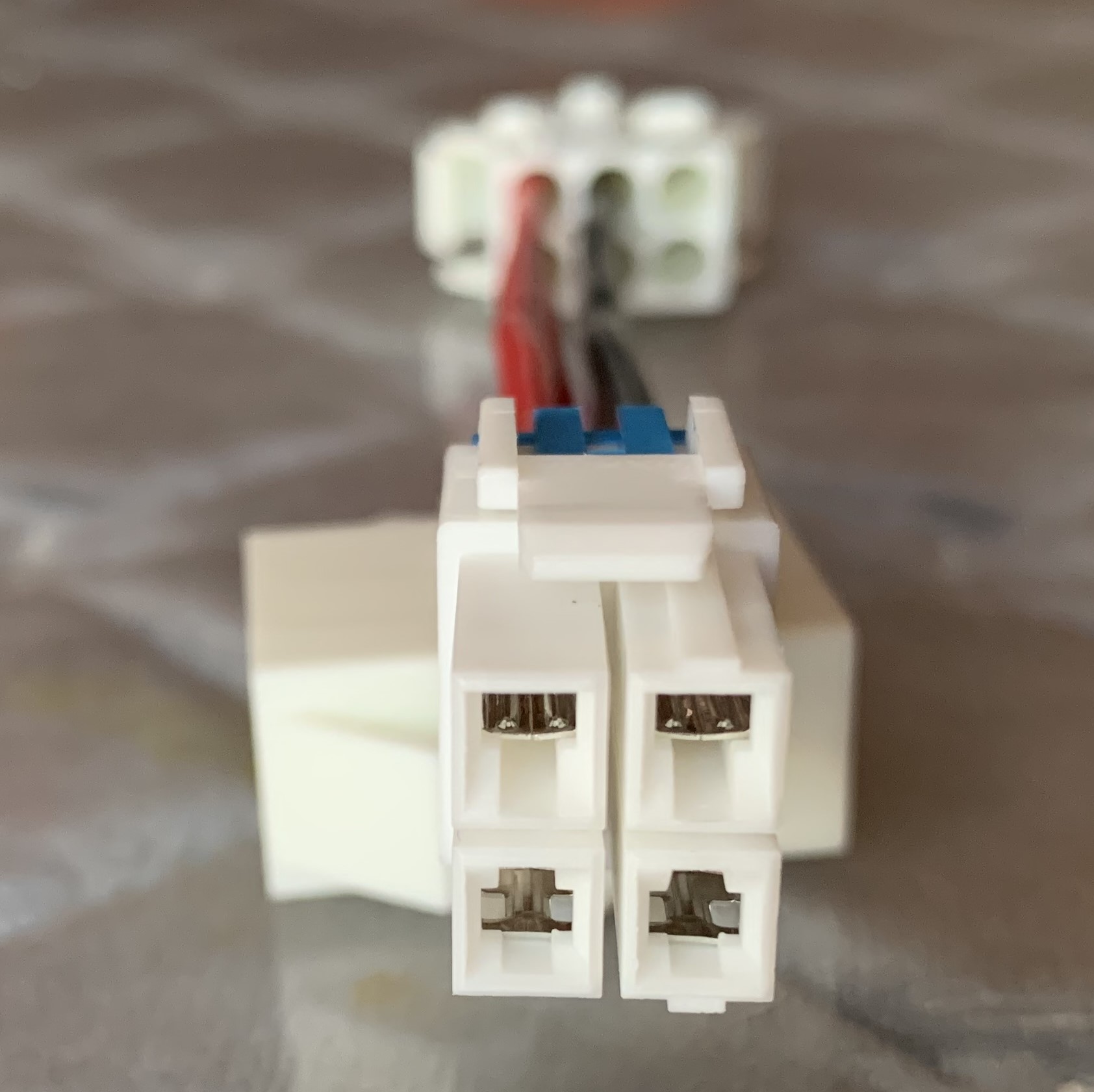

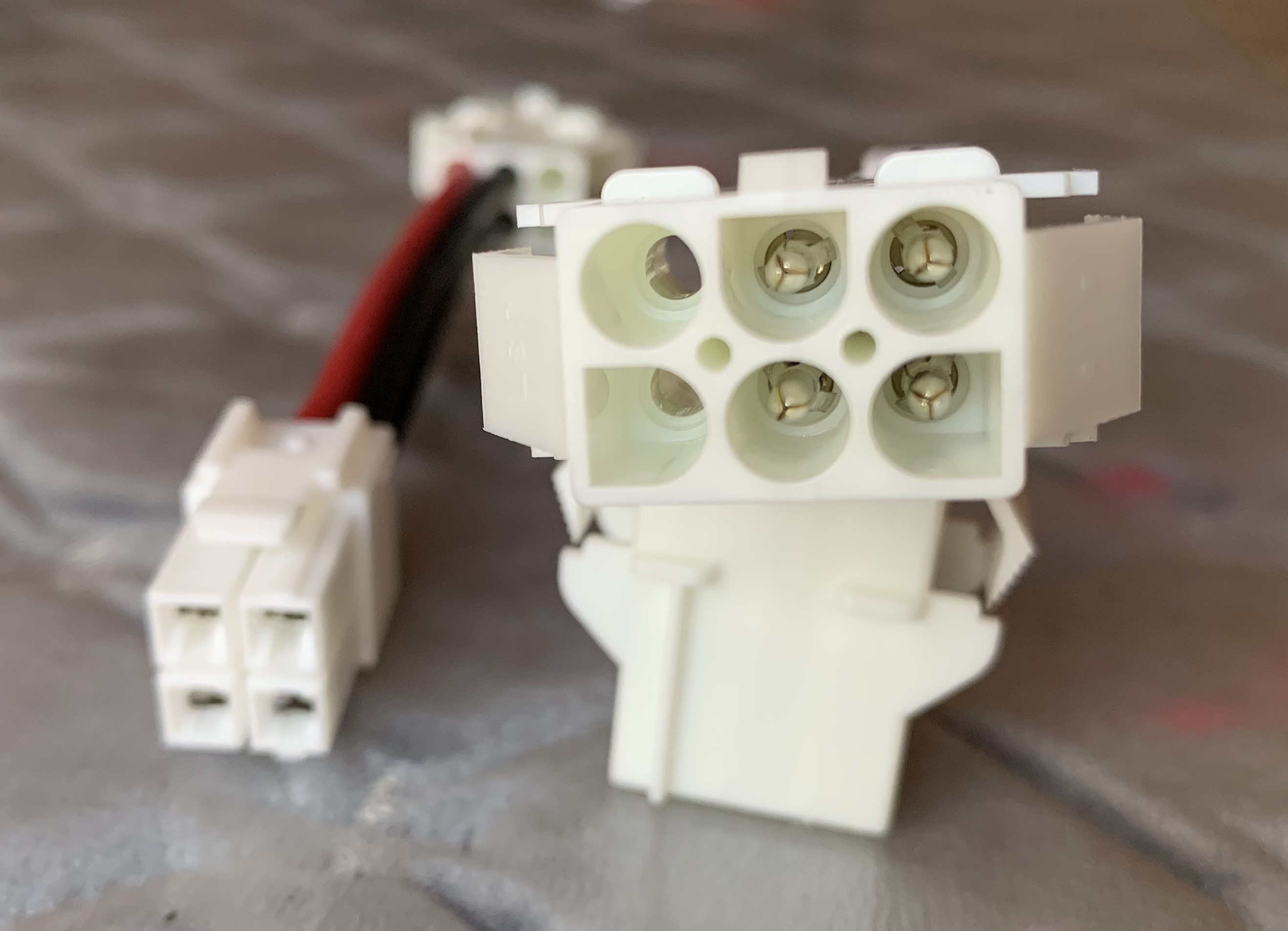

PS-30电源的直流输出插头是6芯圆孔,只适合较早期的短波电台,如TS450、IC751、FT857等。现在的主流短波电台如FT891、TS590、IC7300等用的是4芯扁方孔插头,不能直接使用。
受国外资料启发,制作了一种转接线,PS50、PS430、IC ps30等电源输出电缆可以通过此转接线直接给主流短波电台供电。
DE BD7FT
