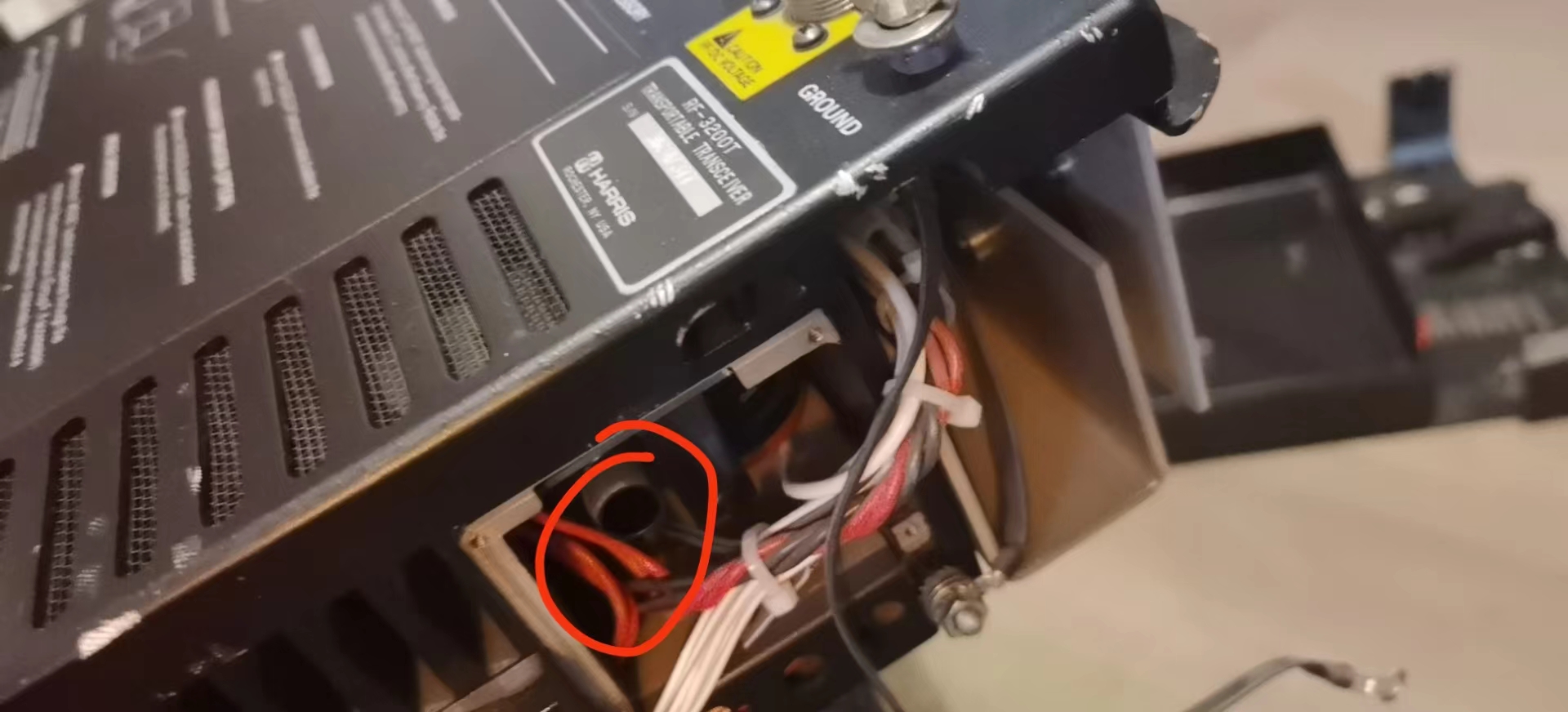

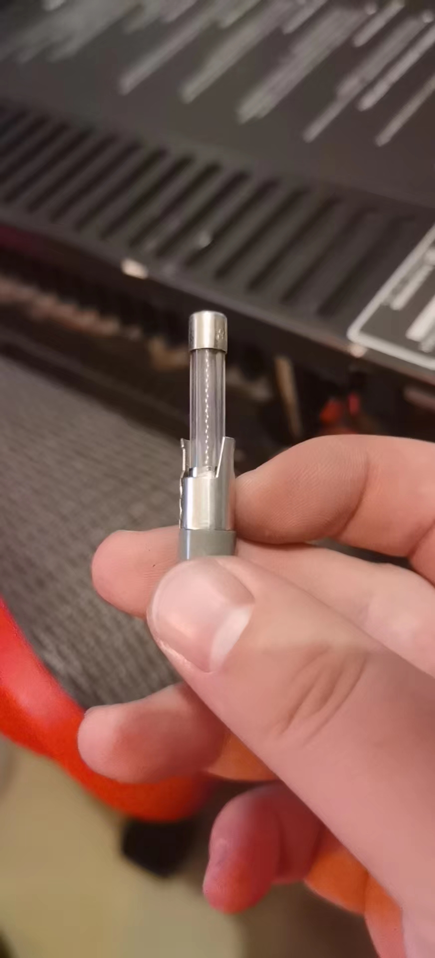

离线bh4peu
26
只看该作者 39楼 发表于: 2023-01-06
Re:回 bh4peu 的帖子
chenerbox:
机器里面有个竖着的板子是和外部天调联系的,应该上面有个保险, 毕竟天调供电是从主机通过同轴电缆过去的
感谢回复,我在这个位置找到一个,您看是这个保险么。
