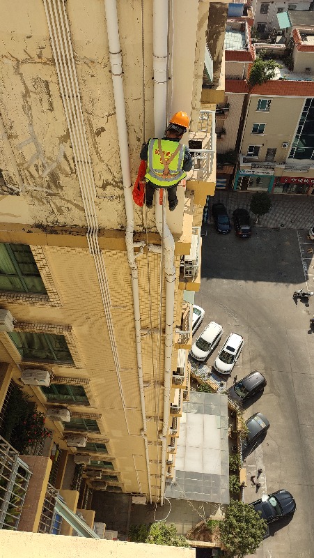

我的45米馈管也是顺水管下,馈管油成白色,没这么显眼,然后每隔1.5米用耐紫外线扎带扎好,请了高空作业

bg7nr:我的45米馈管也是顺水管下,馈管油成白色,没这么显眼,然后每隔1.5米用耐紫外线扎带扎好,请了高空作业[图片] (2021-01-28 21:29)
完美,高空作业的人不好找吧,费用高吗,需要去物业备案吗

离线bg7nr
1225
只看该作者 26楼 发表于: 2021-01-29
回 bd7jmr 的帖子
bd7jmr:完美,高空作业的人不好找吧,费用高吗,需要去物业备案吗 (2021-01-29 14:54)
小区天然气改造,结识了个高空作业工,趁他中休时间,帮我扎好馈管(我自已先放下馈管),还不收我钱,怪不好意思的,硬是塞给他二百块。还真不知道这种高空作业怎样收费的。不用去物业报备,他们才不会管闲事。

回 bg7nr 的帖子
高明!就是高明!
