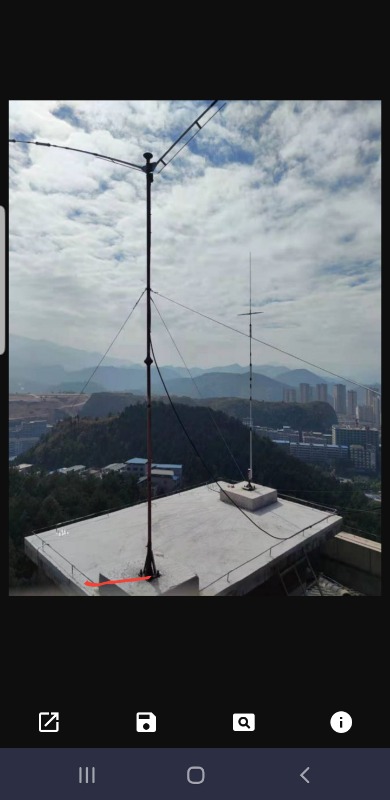

请问,你的正V振子指向东西还是南北,我的感觉垂直振子方向是最大方位角方向

只看该作者 22楼 发表于: 2020-11-19
回 bh8oxy 的帖子
bh8oxy:
一般来说6米左右也够了,不过能再高点更好
bh8oxy:
我想问地上那个盒子在哪里买的。GP4接地线的那个。

请问楼主:图上看你的GP天线地网是向一边布置的,这样的话是不是地网指向方向的信号会更好一些。
我的房顶也准备架一个GP,只能靠房沿边上立起来,地网只能和你差不多向内在90度的范围平铺在楼面上。希望借鉴一下你的经验。谢谢!

回 lqdyys 的帖子
lqdyys:请问,你的正V振子指向东西还是南北,我的感觉垂直振子方向是最大方位角方向 (2020-11-18 23:05)
我的振子是东北西南朝向的,正V的方向确实是垂直于振子面

回 lqdyys 的帖子
lqdyys:请问你的正V指向哪里? (2020-11-20 20:12)
东北西南朝向

回 bd5ir 的帖子
bd5ir:请问楼主:图上看你的GP天线地网是向一边布置的,这样的话是不是地网指向方向的信号会更好一些。
我的房顶也准备架一个GP,只能靠房沿边上立起来,地网只能和你差不多向内在90度的范围平 .. (2020-11-20 09:39)
我也是第一次架GP,没有太多实战经验,不敢给你一个确定的答案

回 bg7yqv 的帖子
bg7yqv:我想问地上那个盒子在哪里买的。GP4接地线的那个。 (2020-11-19 23:40)
淘宝买的,五金市场也有很多,你直接搜线排端子,就能找到很多的

只看该作者 33楼 发表于: 2021-01-19
请教下1、  您这个天线基础 是跟炮楼的楼板一次性浇筑的吗?2、能否告知下基座尺寸  谢谢。也想搞个一样的。

GP 噪音大不
K.C Yeung
离线bh8oxy
47
只看该作者 35楼 发表于: 2021-01-20
回 bl7ia 的帖子
bl7ia:GP 噪音大不 (2021-01-19 20:25)
底噪比DP天线要高2个S左右

回 BG6RJN 的帖子
BG6RJN:请教下1、  您这个天线基础 是跟炮楼的楼板一次性浇筑的吗?2、能否告知下基座尺寸  谢谢。也想搞个一样的。 (2021-01-19 19:46)
是的,水泥墩是跟楼板一次浇筑的,当时楼顶业主要封顶,我就跟他一起做了,基座是1.5*1.5米的,高30公分

回 bh8oxy 的帖子
bh8oxy:是的,水泥墩是跟楼板一次浇筑的,当时楼顶业主要封顶,我就跟他一起做了,基座是1.5*1.5米的,高30公分 (2021-01-20 22:19)
你这个就坚不可摧了  我这要浇筑也只能单独在楼面以上浇筑了 不知道整体性怎么样  安不安全。

回 BG6RJN 的帖子
BG6RJN:你这个就坚不可摧了  我这要浇筑也只能单独在楼面以上浇筑了 不知道整体性怎么样  安不安全。 (2021-01-21 09:46)
没问题   有拉绳

GP天线离正V的杆子太近了啊
