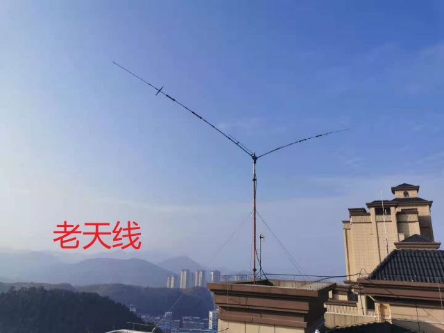

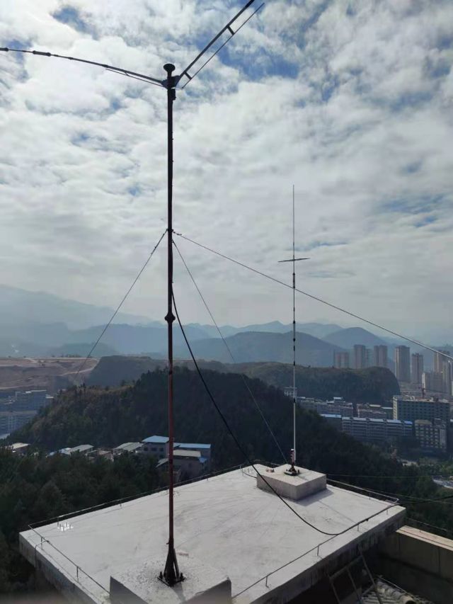

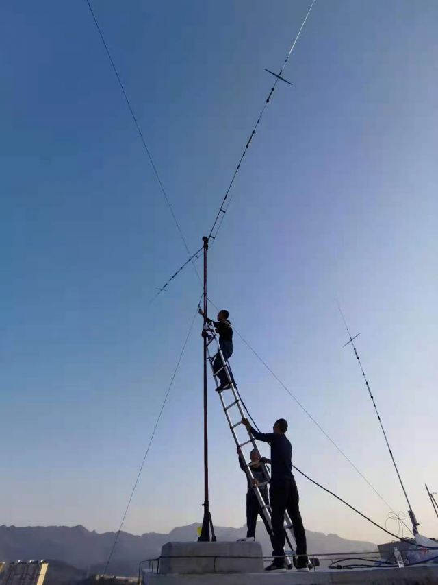

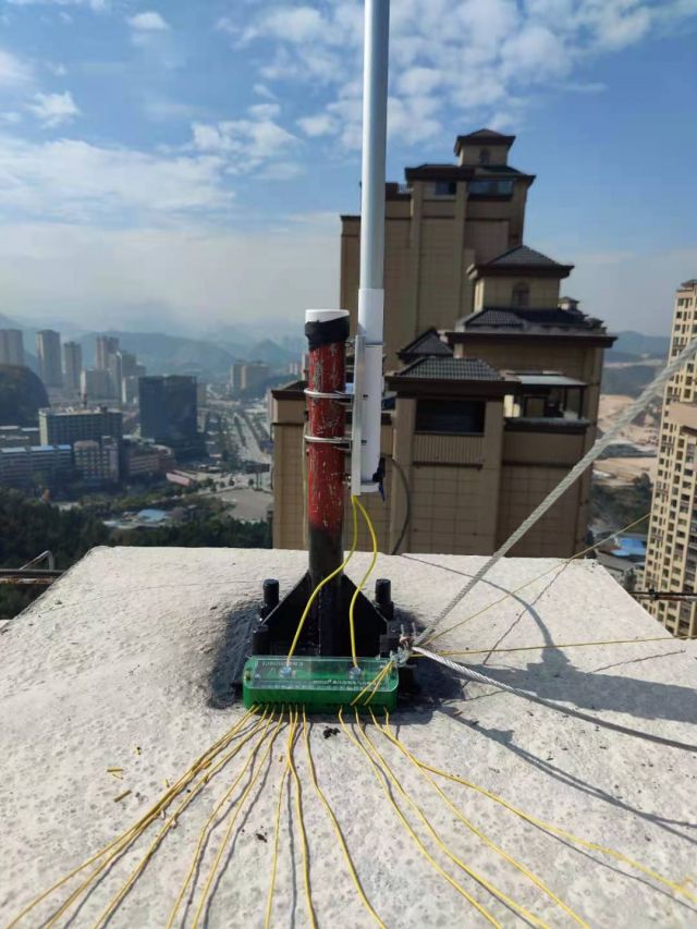

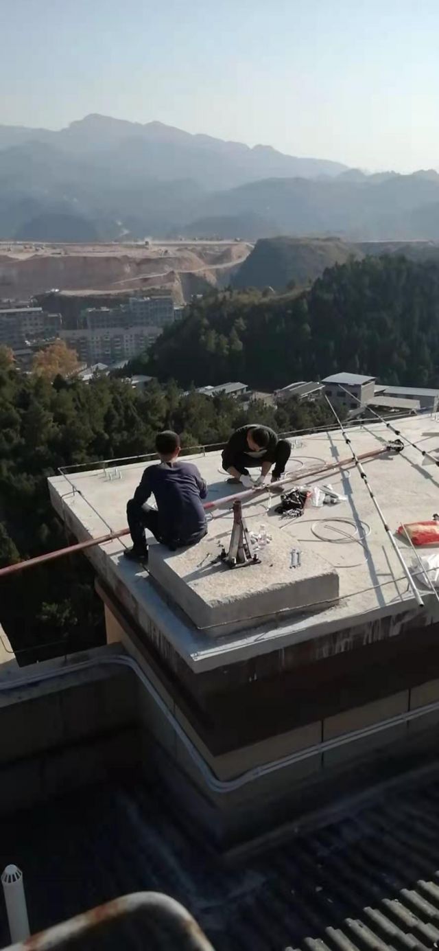

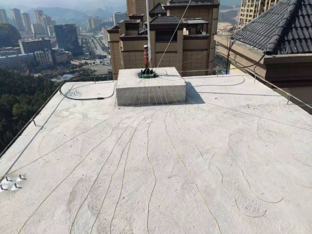

去年楼顶架设的正V750天线,因楼顶业主要把炮楼封顶,无奈只能拆下来。现在楼顶已做好,自己加了两个水泥墩,一个架设正V天线,一个架设GP4天线,GP4加了14根地网,完工,回家测试指标完美 抄收信号视频.mp4 (6405 K) 下载次数:68

只看该作者 3楼 发表于: 2020-11-16
地网偏向一边,效果怎样,怎么不散开一圈
离线bh8oxy
47
只看该作者 4楼 发表于: 2020-11-16
回 王立 的帖子
王立:地网偏向一边,效果怎样,怎么不散开一圈 (2020-11-16 12:48)
只有一面有空间,所以就只能铺一面,成一个扇形

只看该作者 6楼 发表于: 2020-11-16
750天线杆要做个接地线与避雷带连接
BG4JO
CDMA:189五三七03908
Email:bg4jo@163.com
QTH:山东省滕州市
离线BG4FQD
3406
只看该作者 7楼 发表于: 2020-11-16
回 bg4jo 的帖子
bg4jo:750天线杆要做个接地线与避雷带连接 (2020-11-16 21:18)
应该怎么接?振子没办法接地吧?还是中间加长一根专门用作避雷针的金属杆?

750安装多高支撑杆,你的GP4的地网做得不错呀。专业的。学习了。
微信:13976446385    这里是BG7YQV   使用过X108G G90S G106C  GSOC  GRN1   XPA125B   X6100   协谷官方QQ大群139509310  欢迎进群讨论。
离线bg7yqv
509
只看该作者 9楼 发表于: 2020-11-17
我还问一下,地上那个盒子在哪里买的,给个链接。我也买一个回来试一下。感谢

没有保险带,危险作业
EX:BD4RDR BG4RDR

淘宝搜索  线排,或者接线端子,很多的

是挺危险的,安全带也没地方固定啊

他的意思是把杆子接到避雷网上

回 BA4WI 的帖子
BA4WI:没有保险带,危险作业 (2020-11-17 10:27)
保险也没地方固定啊
