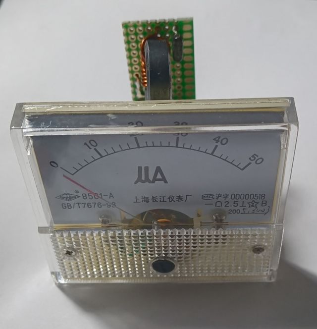

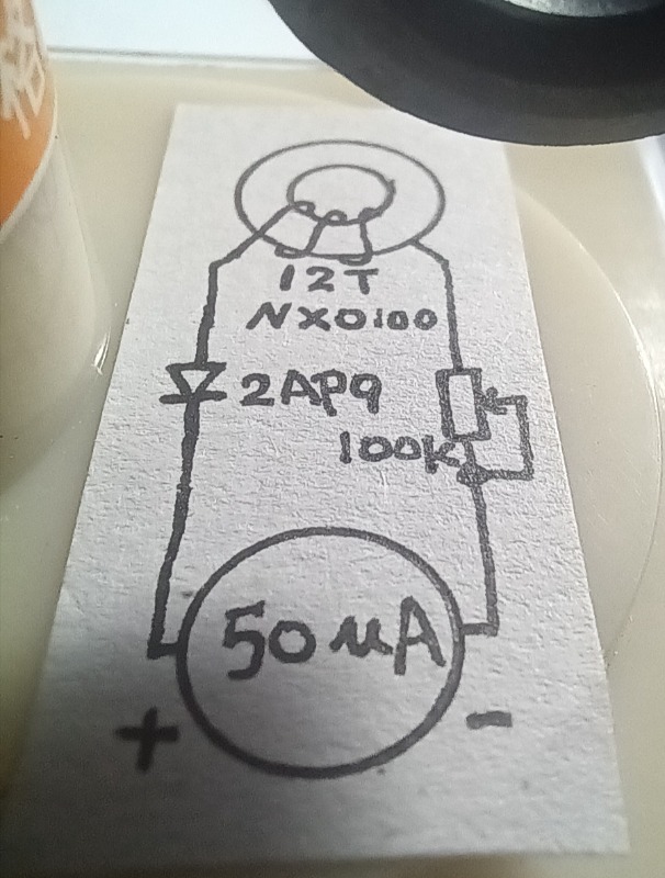

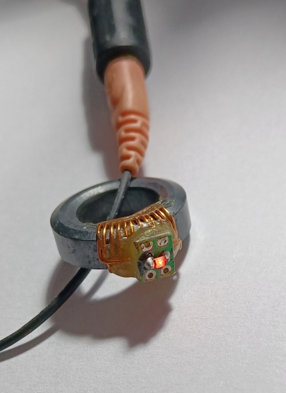

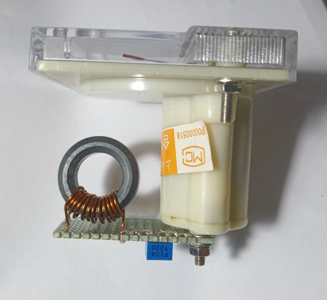

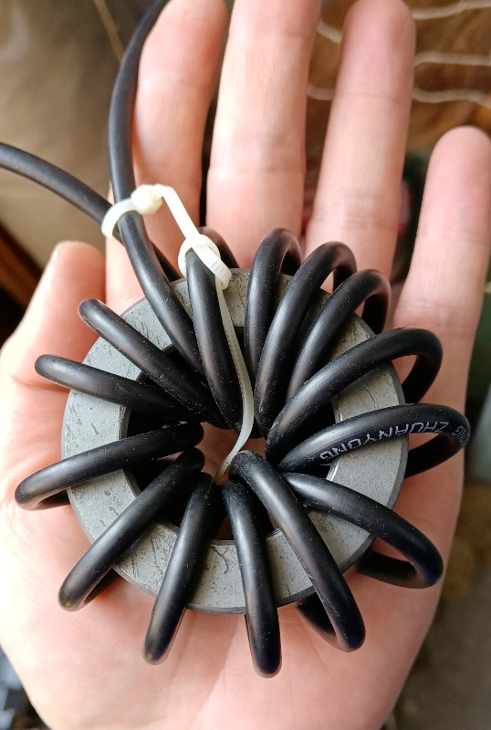

离线bd4lb
3750
只看该作者 31楼 发表于: 2022-03-07
@bh8ukj
发射的时候,电脑失控的现象。
可能是电磁辐射太强,影响了电脑。
测量音频线上的电磁辐射强度,可以用简易的磁环探测器。
假如电磁辐射太强,可以把同轴电缆绕在高导磁率的锰锌磁环上,制作成电感线圈,阻止和衰减电磁辐射通过同轴电缆进入短波电台的音频线上。
