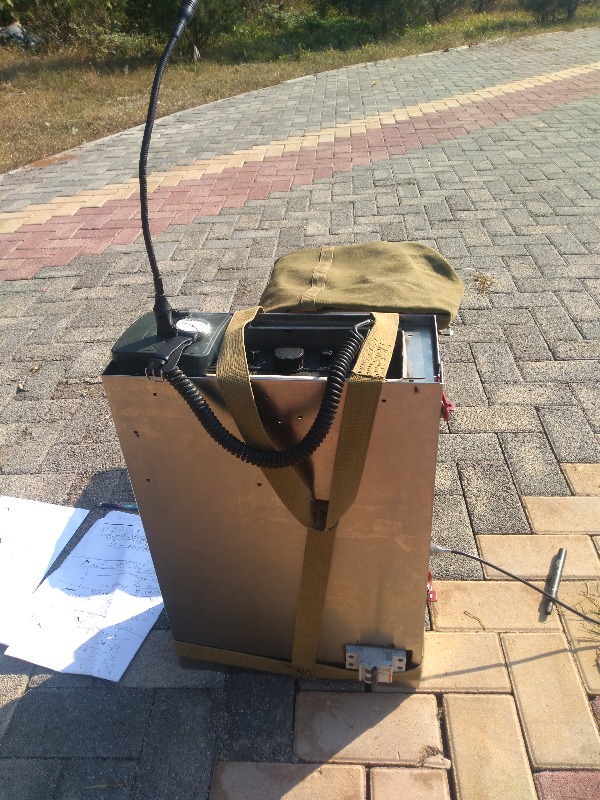

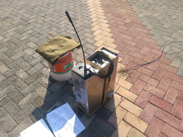

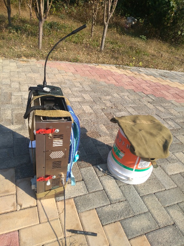

只看该作者 29楼 发表于: 2020-10-24
背负式 20kg 有点重

我的比你的还重呢,25斤!基地台,ICOM707,100W的。7.16斤,45000毫安锂电池4.5斤,20米DP短波全段天线+巴伦+电阻+20米地线2.4斤,电源2斤左右,耳机手咪+50升背包等等,
