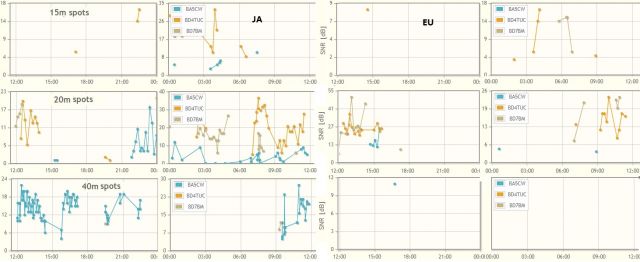

继续找问题:
这次主叫效率出奇得低,回答效果也不太好,想通过RBN和cluster的数据来看看有什么问题?
1,整个比赛期间,有6个40mspot,都是W3LPL的机器人给出的,其他波段总共只有三个SPOT
2,我的信号不够强,造成找RBN数据都有点难,尤其是欧美信号的RBN,很少有我的数据,被逼无奈,看看JA的数据,结果很失望
找了高功率的BD4TUC和低功率的BD7BM作为参考,40m他们没天线或者天线一般,所以看数据我楼高很有优势.。20米我出现的时间很长,但是没有用,对比友台,我的信号至少弱10db,很多时候差距超过15db,考虑到功率和天线差别的因数,和BD4TUC的差距接近合理,我的楼高对于20米波段来讲没啥用,可能还有副作用,BD7BM和BD4TUC差不多,甚至在欧洲方向还更强,说明BD7BM有10db以上的地理地形优势,结果是低功率能和高功率叫板。我的欧洲方向差距更多,天线模拟的方向图就显示有问题,所以需要改变振子位置,或者是电梯间遮挡的问题。15m我和他们的差距更大,欧洲方向完全没有数据,JA方向也有15db以上的差距,这也和模拟结果接近,由于多波段互相影响,仰角反而提高了,效果是低于平均水平的。总之低波段能接受,高波段被打击了,我需要找解决方案。

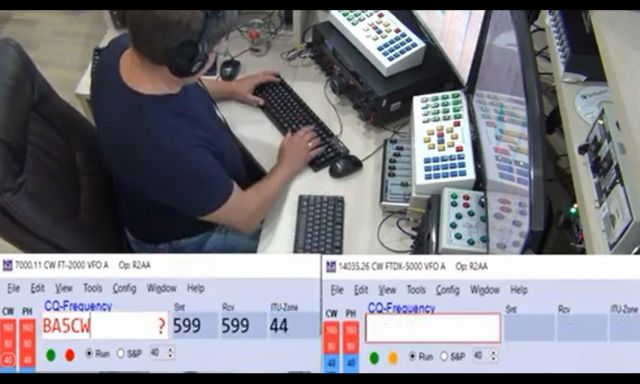

通了一个玩SO3R的

SO3R,操作员怎么同时监听三部电台的信号?如果同时有两部电台收到信号,他怎么判断哪个信号来自哪部电台?看屏幕?

这又点超出能力和实际需要,所以没有话功夫去了解,第三个电台的音频大约是两个耳朵都听的

哦,那估计SO2R就是左右声道各听一部电台了。应该还可以通过选择开关,选择两个声道都只听其中一部电台。这样,在需要的时候可以更专注一点。

我只能回复SO2R的常见音频路由,我帖子里谈到的SO2R、DUELING CQ、2BSIQ,他们采用的硬件策略都是一样的,音频路由也是类似的,1)最基本的就是左右立体声各听一台机器,当需要提高注意力时,临时手动切换为只听A或只听B;2)进一步设置为当A发射,双耳都听B,B发射时双耳都听A;都不发射时还是立体声,个别时候还是根据注意力需求情况,AB都不发射时,手工关闭立体声,只听A或B。
采用1)的方式可以用很简单的手动装置去实现,采用2)的方式时需要加入PTT的控制来增加自动切换部分。我一直是用2的方式的,切换器也不难做。当我入手6600后,它支持OTRSP命令,可以在N1MM的macro里写入更多的控制,理论上有更多的控制方式,但我写入的macro任然只是2的功能。
我想象中的SO3R其实是1的扩展,也就是你说的左边是A,右边是B,AB有一样的声音时即是C,这样最容易分辨,实际上有可能更复杂,完全可以做到A发射的时候左B右C,B发射的时候左A右C,C发射的时候左A右B,这真的会把人搞疯了,比赛时要时刻保持清醒的知道哪个在发射,我到底在听哪个,软件上可以有一些指示,不过但凡实际玩过的人都会发现,你来不及看来不及想的。
