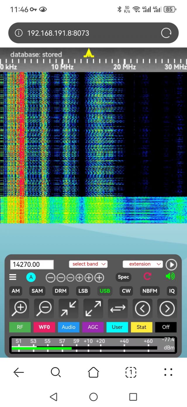

在家架设了SDR,在外或者手机上如何访问使用。
用zerotier实现内网穿透最方便,免费版足够用了

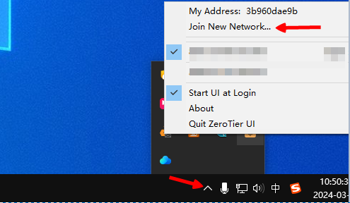

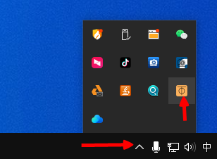

2.安装本地电脑端
加入网络
官网后台确认加入网络

7.输入SDR内网ip:8073成功实现手机访问
