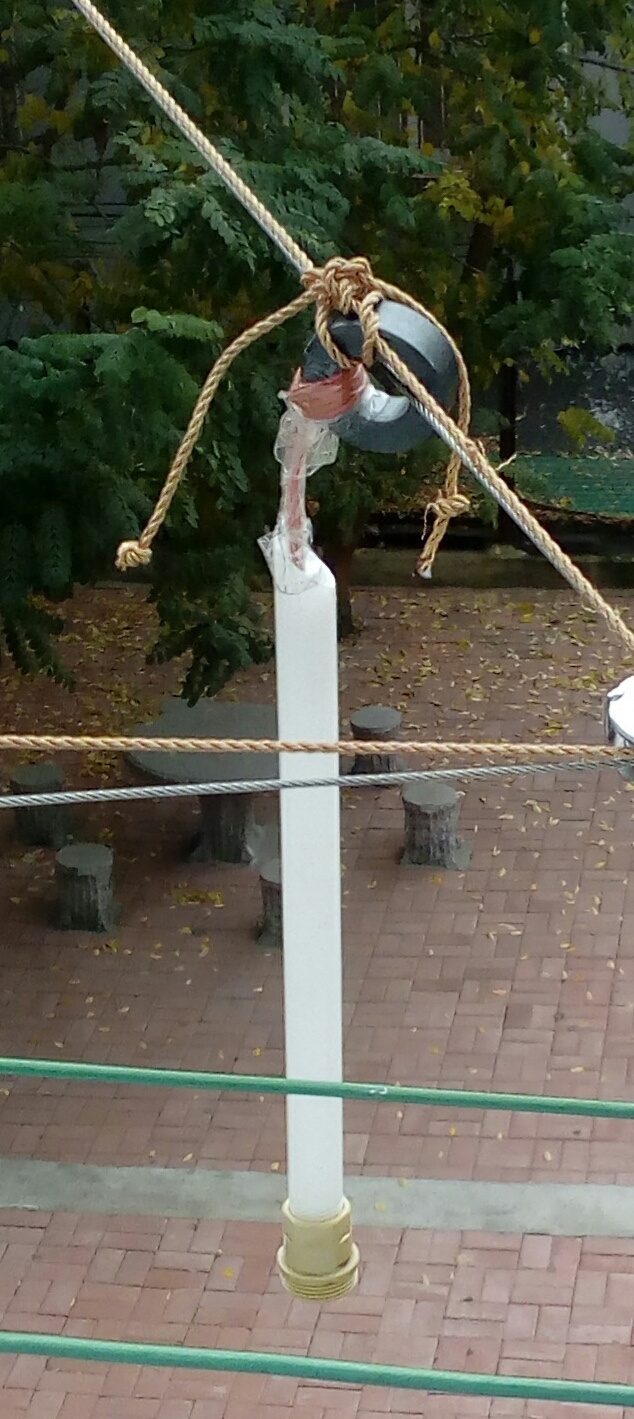

用这个磁环测试器,套在天线振子上,测试完46米长的斜拉折合端馈天线。
在80,40,20,15,10米波段,振子上的天线电流分布情况。
主要是测试天线电流最小的位置,也就是LED熄灭的位置。
3.513MHz,5瓦,LED熄灭的位置,是振子从匹配器出来后,4米左右。只有一个,比较特别。
7.023MHz,2瓦,LED熄灭的位置,在12米和35米左右的位置,大约在四分之一和四分之三波长的位置。
14.023MHz,5瓦,有4个熄灭的位置。
21.023MHz,6瓦,有6个熄灭的位置。
28.023MHz,40瓦,LED熄灭的位置有8个。
另外,特别测试了一下,LED在7兆的情况。
点亮LED的最小功率是0.2瓦,套在匹配器输出端的振子上。
在天线振子的末端,距离匹配器46米的位置,点亮LED的最小功率是1.8瓦。
斜拉三角形环形天线的电流分布情况,与斜拉折合端馈天线的类似。
离线bd4lb
3749
只看该作者 22楼 发表于: 2019-11-12
磁环测试器,在LED的部分套上一个塑料管。
增大重量,在天线振子上移动的时候,不容易旋转,避免缠绕。
增大LED照亮的面积,容易观察。

请教一下楼主,用高导磁率磁环有什么原因?NXO-100可以吗

回复小朱。
NXO100的磁环,也行的。
我也试过。
初级只有一匝(天线振子穿过磁环)
也许是,要让LED最亮,用导磁率高的磁环,次级的匝数,可以少一些。(NXO100,次级10匝左右,LED最亮。 用更高导磁率的磁环,3匝就行。)
假如,用很多磁环测试器均匀分布在天线振子上,发射的时候,会看到每个LED的亮度是不一样的。
也有不亮的LED。
用一个在天线振子上,移动的磁环测试器,看着非常清楚。
