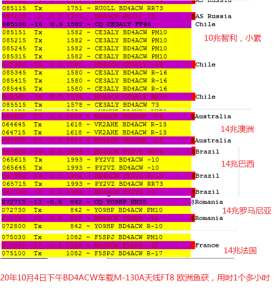

请问,楼主,你用的是什么软件?
离线bd4acw
862
只看该作者 22楼 发表于: 2020-10-05
bh1uhu:
请问,楼主,你用的是什么软件?
JTDX
10月3日 下午驾车野外 路边,FT8 钓鱼欧洲,美洲、澳洲....

主打欧美;东南亚、俄罗斯、韩国、日本....是打牙祭、战略性鱼饵,钓鱼用的
让欧美台看到 我在呢

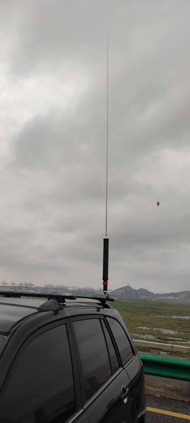

楼上的HAM安装在车上,是车顶效果好还是在前后保险杠上安装效果好?都用编织铜线连接到底盘上。

1、根据几百根天线的经验,装车时的地网 最好解决,用6-10平方的 镀锡 铜编织带线,就近接到车壳螺丝上(不是车门螺丝),铜编织带线 越粗、越短、越软最佳;如果在编织带线 外再包一层 热缩管防护 那就完美了。车顶4个角上效果最好。尽量避免车头保险杠,可能会引入发动机干扰、布线不便等因素。
2、atas-120A,130A天线根部 有射频扼流圈,简单点理解 阻止 射频信号 通过馈线 向 电台端 反流(好理解,但不一定严谨)。
3、电动起子天线 在调整 线圈时 阻抗变化 非常大,线圈 在谐振点附近 上、下移动1mm 都有可能出现天和地(低波段),所以最难的就是如何停的准,这也就解释了八重洲电台为啥保留微调机制。当接地足够好时驻波比小都不在话下,工业应用SWR>3可用,SWR>2正常,SWR>1.5 接近完美,驻波比值也就反应天线阻抗和电台阻抗是否接近,驻波比值小 反射功率小,现在商品机的保护电路做的很到位,驻波比大时会自动降低发射功率,特别是八重洲支持ATAS天线的电台,调谐时 长时间处于非谐振状态,保护电路调的非常深,哪怕不接天线 也不会烧管子,我有台FT-857D水深火热N年,功放管现在还安康。
4、M-130A天线站在巨人的肩膀(八重洲)上,所有改进都是为了增加天线效率,线圈直径变粗可以增加线圈Q值、线圈线径加粗可以减小电阻率,耐受功率也会增加、改变和线圈的接触方式 增加压力等等。改用长拉杆天线 替换 原有的钢丝阵子 也是国内首创(6年前南京杨先生提出),阵子长度加长迎合天线一寸长一次强。如果在阵子顶部再加个电容帽...有兄弟试过,不一样的玩法 不一样的乐趣。
大功率版本已经正常使用快半年,300W FT8 相当于1200--1500瓦SSB,也是得益线径加粗。
de bd4acw 73!
