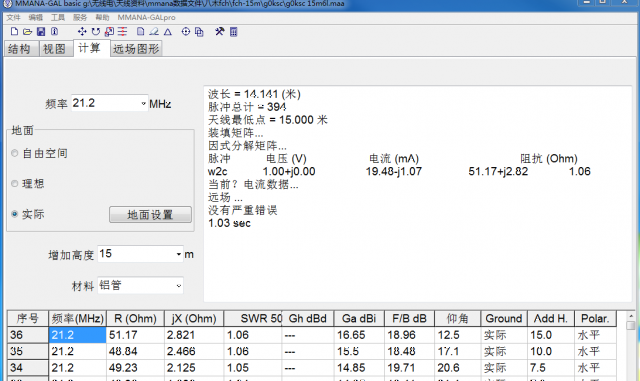

取自网络共享文件(G0KSC)。共享回网络,模拟文件GOKSC G0KSC 15M6L.rar (1 K) 下载次数:15
请不要用于商业用途。 可学习制作自用。
5米6单元,主梁14.8米 ,依照图表中的参数。进行来建模测试
[ 此帖被BG5FCH在2020-07-31 09:14重新编辑 ]

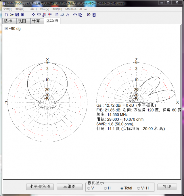

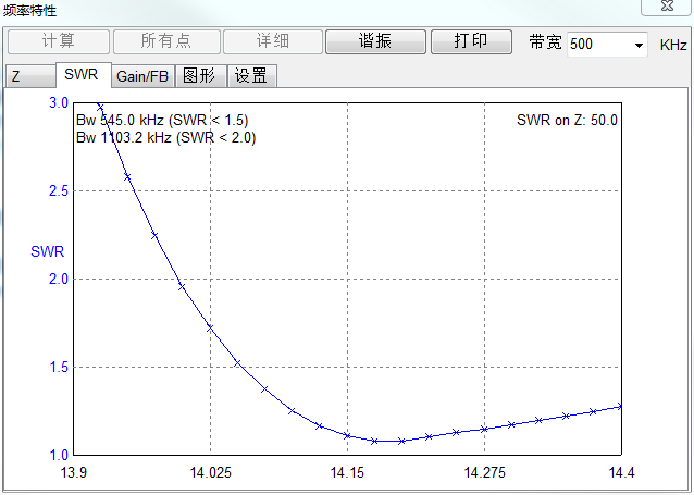

楼主可以帮我建模测一下这个天线吗?架设高度为7.5米。谢谢。
离线BG5FCH
2564
只看该作者 22楼 发表于: 2020-08-01
回 bd7mhz 的帖子
bd7mhz:
依照你图上标值,进行了模拟 。效果并不理想 。中心在14.55mhz  阻抗在29欧姆,驻波在1.8 。需要做一下发夹匹配。具体参数看图。或者自己下载回去模拟一下
模拟文件
[ 此帖被BG5FCH在2020-08-01 10:40重新编辑 ]

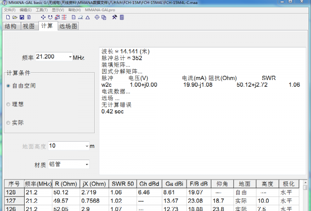

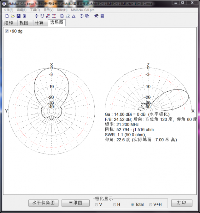

15米波段,5单元,设计阻抗50欧姆

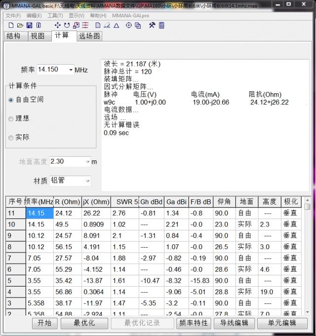

离线BG5FCH
2564
只看该作者 25楼 发表于: 2021-01-26
小环也是需要高度,有高度后才能得到较低的发射角度,在4分之一波长效益同样不错,做dx才有可能。
图片中是模拟一个6米的周长的环,管径30 ,直径约1.8米
可以谐振在18~3mhz  需要~900p可变电容,40米波段效益50%,40米以下效益就很烂了
模拟文件 小环周长6米.rar (3 K) 下载次数:7 模拟文件
从模拟情况来看 。环形天线需要3个变量、
一,电容的变量,调整中心频率
二:内部小环的位置变量,调整阻抗
三:架设高度的变量,可有效调整阻抗和发射角度,达到最理想的状态
[ 此帖被BG5FCH在2021-01-27 10:16重新编辑 ]

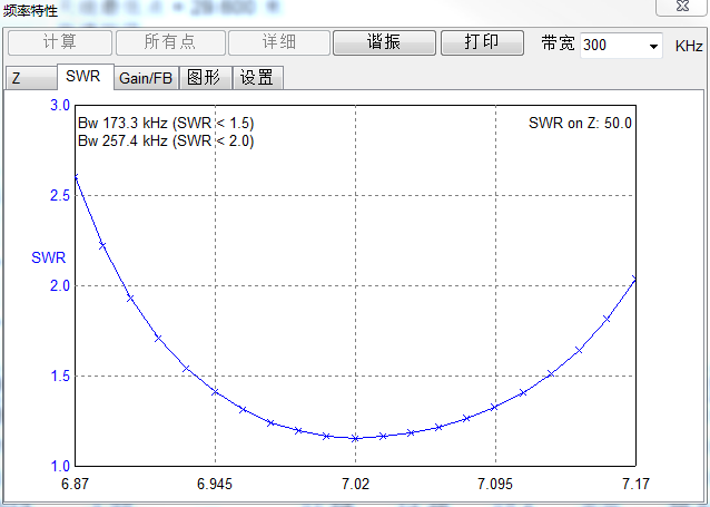

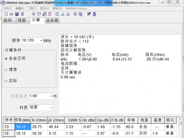

有人说要到v八木,就画了个40米的,高度确定了性能,喜欢的拿去用吧
0=10.8米    5.15=10.52米    10米=10.02米
振子距离=振子长度(单边)线径1.5mm
40米3单元到v八木 40米3单元到v八木.rar (1 K) 下载次数:6
[ 此帖被BG5FCH在2021-02-06 09:47重新编辑 ]

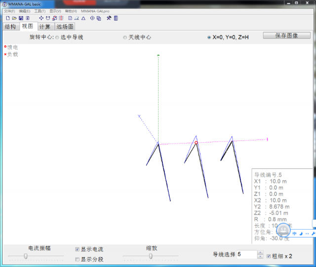

离线BG5FCH
2564
只看该作者 27楼 发表于: 2021-02-16

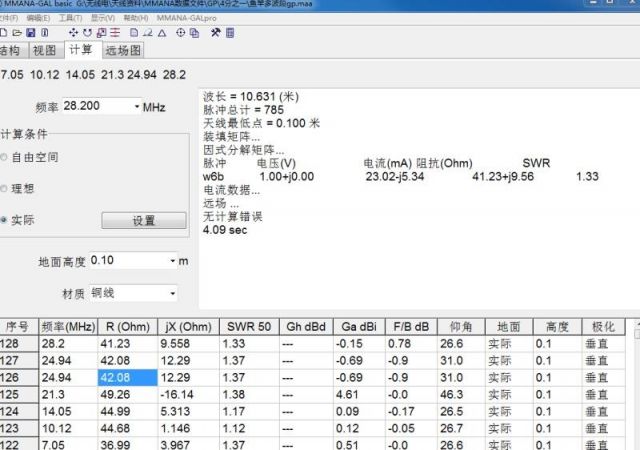

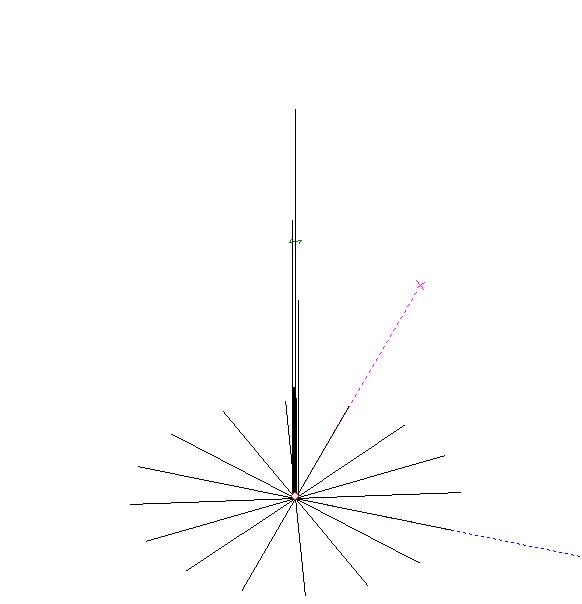

4分之一,全尺寸,地网密集型,多波段gp天线
适合鱼竿,适合野外,性能远超加感,陷波器的gp天线,
目前只画了5条振子,6个波段,15米是40米的三倍频,
16根一样长度的地网,调整振子长度即可
[ 此帖被BG5FCH在2021-02-16 18:45重新编辑 ]

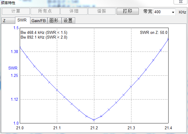

只看该作者 29楼 发表于: 2023-02-12
又是一年,开春之际,朋友说需要设计一款适合摇杆高度的的4单元八木 。
乘着正月半工状态 。胡乱设计了一款15米4单元的八木,以本人认识 。性能尚可。
15米波段 。10米的高度、既不是2分之一波长。也不是一个波长高度。 是一个很悲剧的高度。
能达到目前的性能已经很满足。
设计阻抗  50欧姆
主梁加工长度约6.3米
架设高度 10米
毛算重量,约16公斤
[ 此帖被BG5FCH在2023-02-12 14:11重新编辑 ]

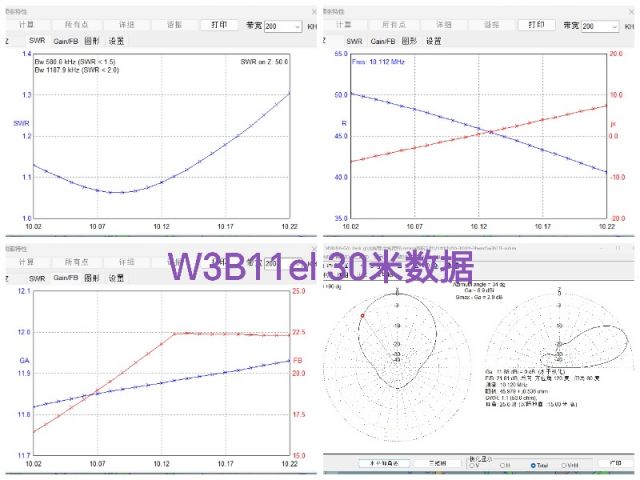

离线BG5FCH
2564
只看该作者 30楼 发表于: 04-03
好久没上新设计了,
来一个3波段八木,冠名FCH-3B615M12el 15米3el+10米4单元+6米6el,共13个单元,
暂时先这样,
[ 此帖被BG5FCH在2025-04-07 13:22重新编辑 ]
