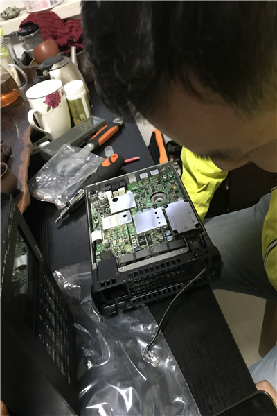

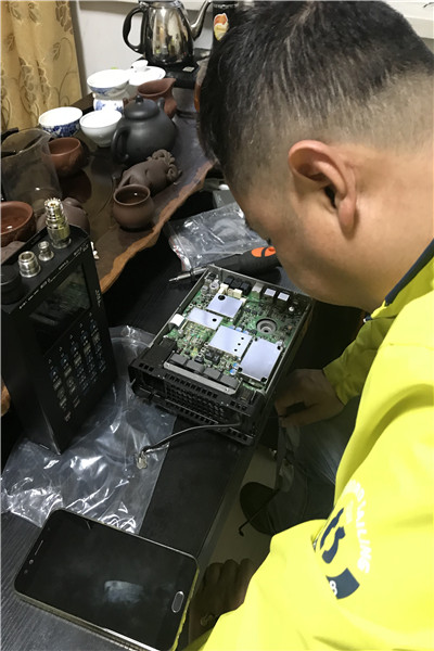

老司机以帮忙短接

回 bg7edd 的帖子
bg7edd:我短接一下,试试。 (2017-10-10 12:12)
我已经短接了
