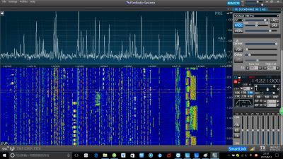

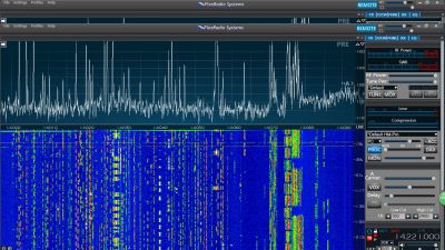

再贴一张20米低段90KC带宽的瀑布图,密集恐惧者勿进。
第一张是电厂的
第二张是云浮的

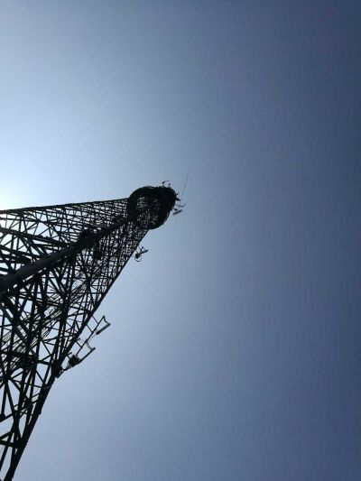

大工程啊!羡慕嫉妒
就是雷电太怕了,我曾经远程台架75米塔上,夏季的时候感应雷电电压都很高,幸亏设备没被打掉。

浙江HAM:大工程啊!羡慕嫉妒[表情]
就是雷电太怕了,我曾经远程台架75米塔上,夏季的时候感应雷电电压都很高,幸亏设备没被打掉。[图片] (2017-08-14 16:10)
你也很牛啊!!用什么机器?
FLEX6000@2.0很适合远程,非常方便!!

浙江HAM:我是用icom706+1258 没大佬的设备好啊!由于我那塔就城区里,底噪太大了,效果不好! (2017-08-15 08:05)
争取到山上,城区没法玩。
你看看我们的两台机器的区别,山上的明显好很多。
