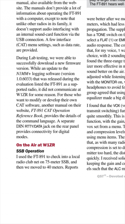

参见QST 六月刊,有FT891的评测。
关于电脑连接,文章列出了W1ZR也遇到过了。
N1MM (版本号1.0.6033)列出了支持FT891,结果W1ZR使用的时候,由于未知原因,电脑和电台之间不通讯。
建议换个版本的N1MM再测试下看看。
