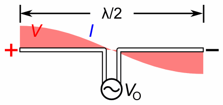

回20楼。谢谢!非常形象的动画。
这个动画,应该是偶极天线上的高频电流和电压的演示。

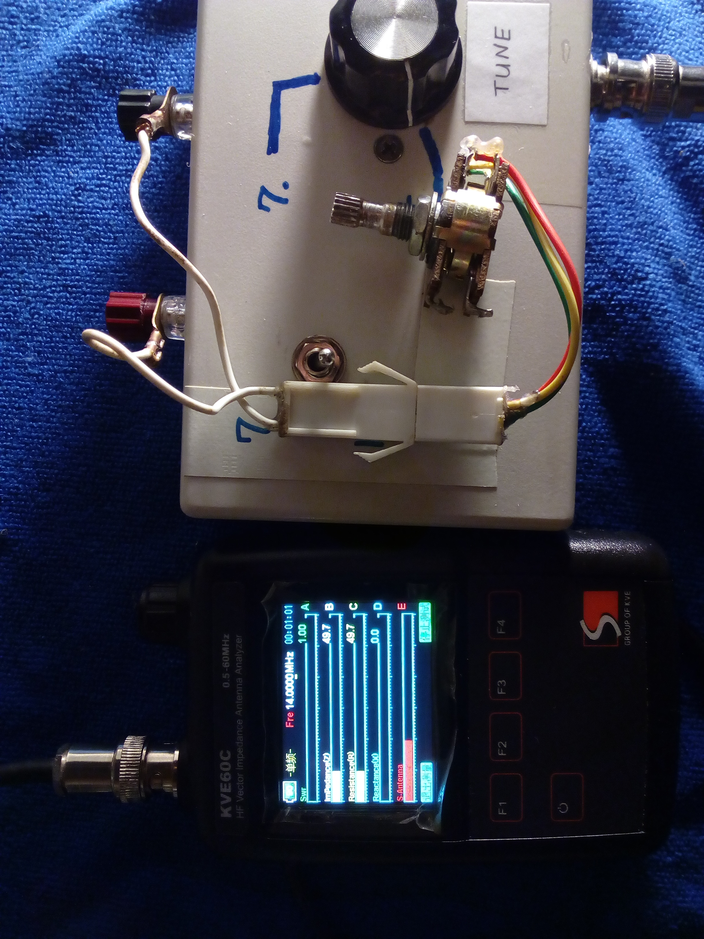

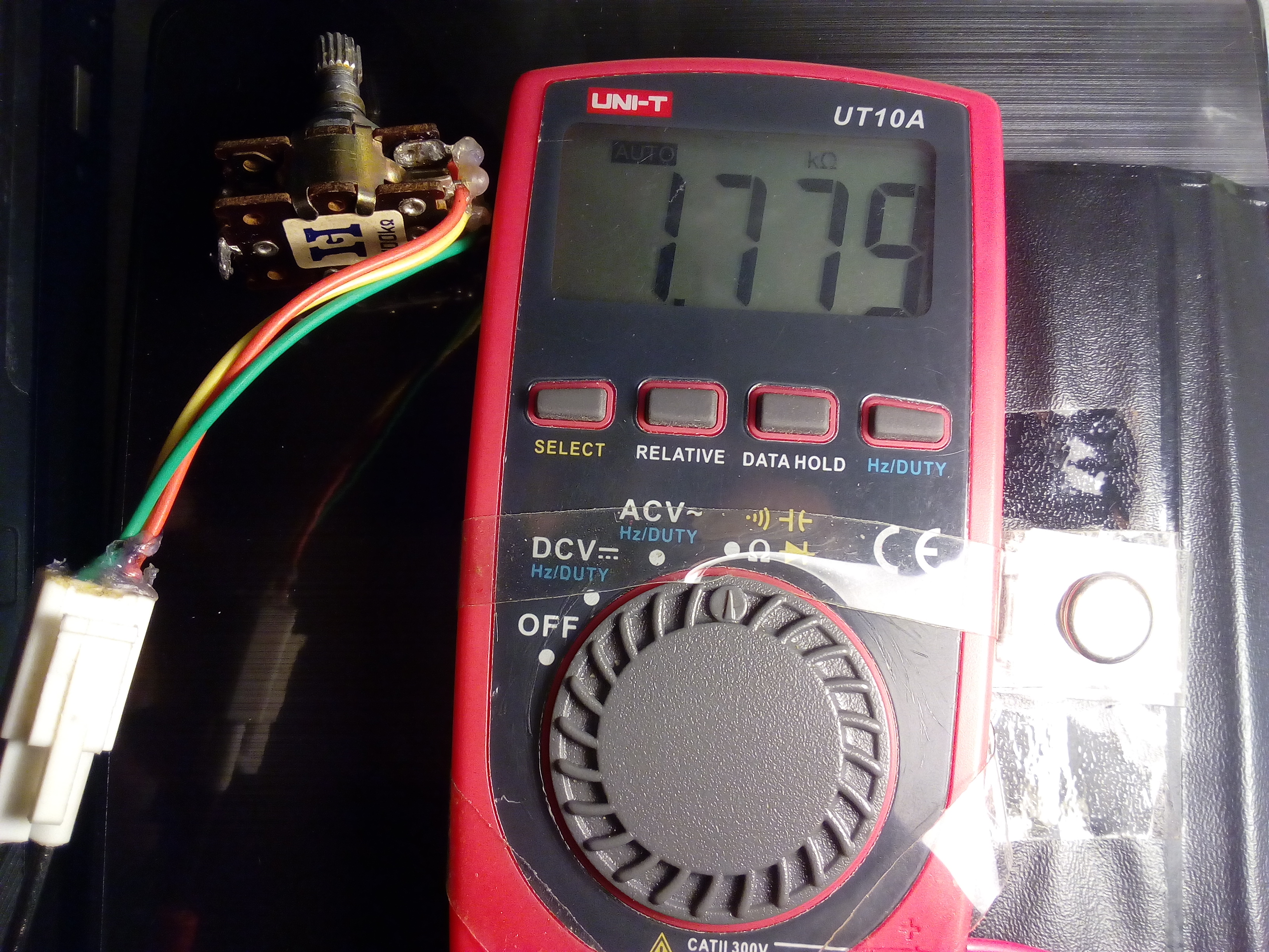

刚才,抽空儿。用100K的电位器代替天线,接在端馈天线的匹配器上。用天线分析仪测试了一下。
在14兆赫,匹配器可以把驻波比调到1.0~此时,电位器的阻值是1779欧姆。
这可以验证,BA2BI的解答是正确的。端馈天线的阻抗是高阻值。之前,我说的300--500欧姆,是另外一个长线天线匹配器(SOTA匹配器)测试的数据。看来,匹配器不同,数据差别很大啊~

另外,在7兆赫,匹配器不能把1779欧姆假负载的驻波比调到1.0~只能到2.3左右。
