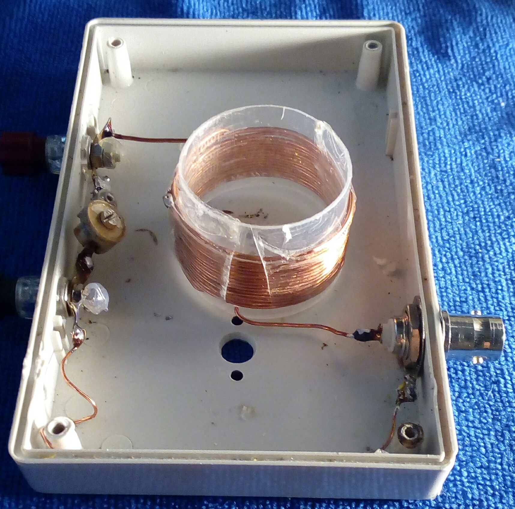

你有这么大的塑料盒子,应该采用空芯线圈,包你效果比这个好!

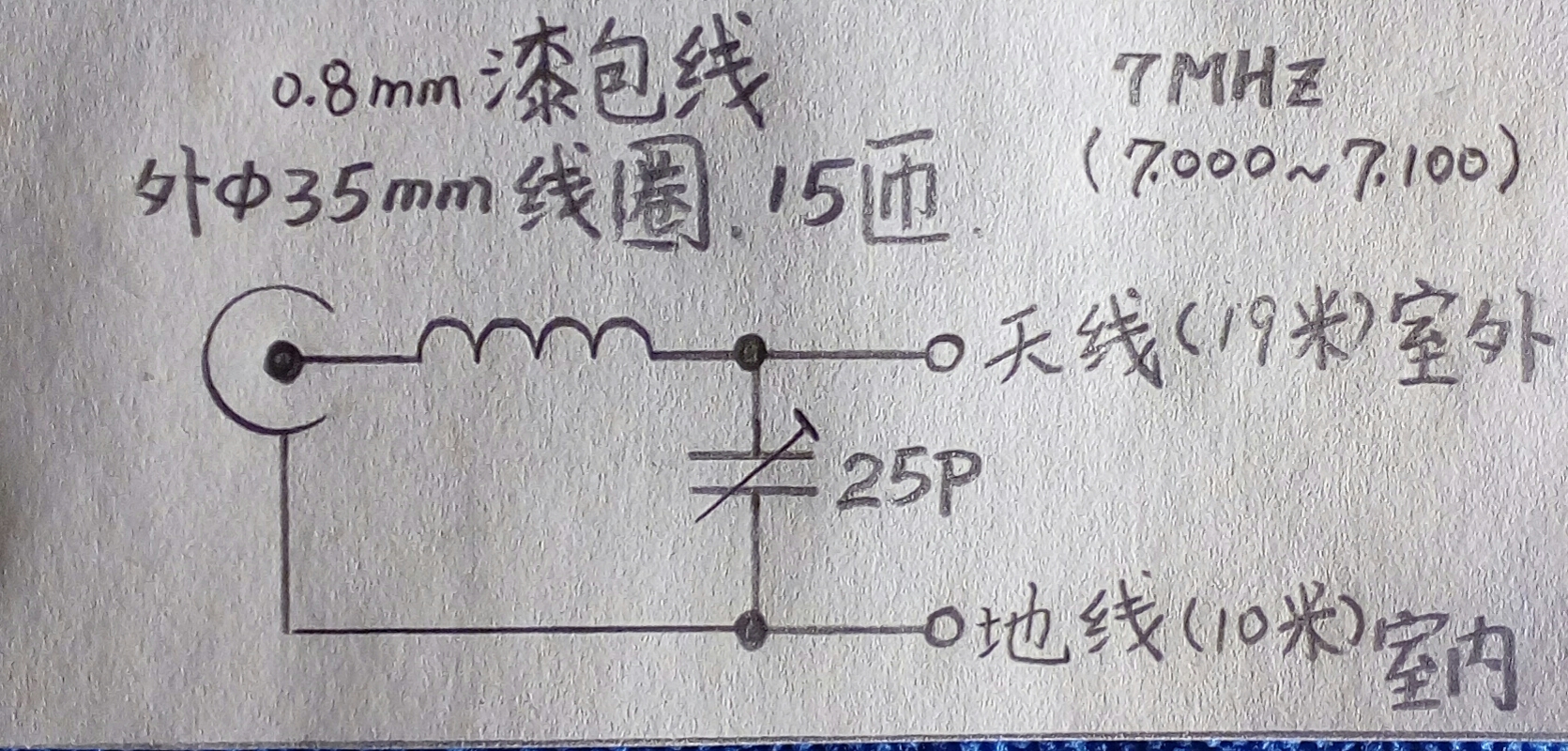

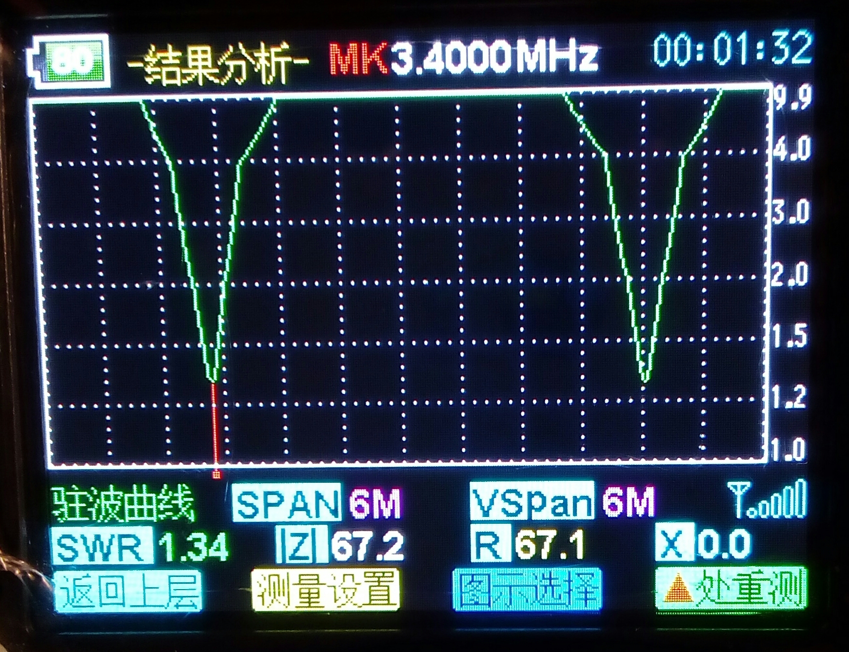

匹配器折腾结束,不用磁环,损耗较低了,改成国内朋友们设计的半波端馈天线匹配器。空心电感,25p微调电容。非常简单了~收听80米和40米波段。呼叫多次,没有通联成功。很可能是天线架设太低了。目前,还没有办法架高天线。该折腾天线位置了~

是要在7.000---7.030MHz玩玩的。今天是我的幸运日。7.023通联BG2WSS。7.010通联DS3BNU和DS2JJV。7.007通联DS1RLZ。想不到,端馈天线首通的都是较远的电台~要在14MHz玩玩的话,应该不用缩短长线。因为,我在调节端馈天线匹配器的时候,发现一个现象。电感线圈的圈数少一些,就可以谐振在14和21MHz。只是因为喜欢7MHz,才折腾到40米波段。哈哈~真是个惊喜!

没有科学家的本事~公式搞不了~有天线分析仪的帮助,很容易知道频率是高了还是低了,在电感线圈上移动抽头位置就可以了。波段开关确实好的。可是,这么简单的匹配器,我更喜欢用拨动开关,简单,不占地方。拨动一下,马上切换波段。

受你的启发。刚刚试验完多波段。希望能在7,14和21MHz使用,用同一个线圈抽头的办法解决。好处是:在不用调节电容的情况下,在5匝处,可以在20.5MHz谐振。在8匝处,可以在14.5MHz谐振。非常接近需要的频率了。缺点是:因为线圈总计15匝。试验抽头的位置,仔细调节时,线圈会变形,每次都要用天线分析仪测量3种频率的谐振情况。要在3种频率之间平衡调节,比较费时间。太麻烦了!频带太窄,线圈较细,太敏感了。因此,放弃这种方法。以后需要玩14和21MHz的时候,我会再做个14MHz和21MHz的匹配器。单频率的制作和调节简单!这个匹配器的电容是25p陶瓷微调电容。线圈是用0.8毫米的漆包线绕制的。我用16瓦发射是没有问题的。超过16瓦的发射功率,这种匹配器很可能就不行了!您试验的时候,要注意!祝您成功!73!

用的空心线圈,增加抽头,45瓦,
多波段使用很久了。
5瓦以下的发射功率,可以用磁环,
但是,还是有损耗。
QRP通联,要求高效率,舍不得浪费功率。
最好不用任何可能产生损耗的器件~
