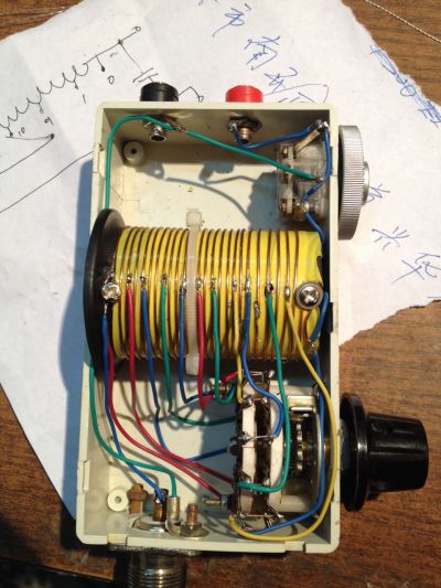

今天下午根据之前简单做的端馈盒子的经验把那个小盒子重新优化了一下并取得成功,晚上测试了一下,这个小盒子配合我的20.5米振子在80米-
2米之间所有业余波段都能很好的调谐,并且在80米波段做了两个QRp通连。

真好啊~我淘的空气电容还在路上,正准备改善匹配器呢~这真是学习的好图!及时好图~祝贺~谢谢~

那个调节用的电容,真正调谐的时候,需要的电容量并不大。我现在用的电容容量,只有30pF左右。我已经不用收音机的薄膜调谐电容了。并联2个25pF的瓷片微调电容,在7兆驻波比可以调节到1.1。

固定电容工作稳定,如果用双刀波段开关的另一个刀切换电容就可以做成免调的盒子了

您用的薄膜电容,调节时,是不是在电容的小容量位置,天线可以谐振?感觉端馈天线匹配器不需要大容量的可调电容。是不是天线太长的原因,相当于电感比较大,需要的电容就可以了小点儿了。

我的目标是把匹配器搞简单些。换波段的时候,拨动一个开关就可以了。7和21兆赫容易实现,试验成功了。3.5/7/14/28兆赫不太容易~相互影响~需要慢慢研究~
